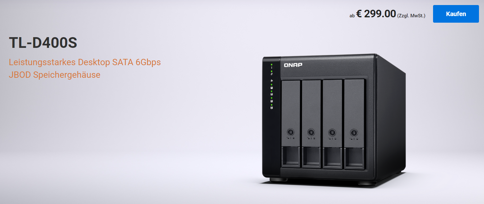

Technisch im Hintergrund wird es ganz simpel durchgesetzt. Im besten Fall handelt es sich bei einer solchen Lösung um ein "dummes" externes Laufwerksgehäuse. Was du eigentlich suchst ist sowas.
https://www.qnap.com/de-de/product/tl-d400s
Ich an deiner stelle würde erstmal den Weg des geringsten Widerstandes gehen.
Besorg dir die HDDs, die brauchst du ja, ungeachtet des Endergebnisses, ja sowieso.
Dann brobierst du den alt-PC als NAS. Als Software gibt es mehr als genügend fertige Lösungen Free-NAS, OpenMediaVault, True-NAS, Unraid, Rockstor, XigmaNAS, etc.
Wenn dir das nicht gefällt, kannst du entweder solch ein "DAS" besorgen oder eben ein fertiges NAS wie @xexex schon schrieb. Da sind die Teile von Asustor, QNAP oder Synology zu empfehlen.
Ich persönlich mag Synology lieber als QNAP und Asustor hab ich noch nicht effektiv mit gearbeitet. Aber die Optik ist bei allen gut und vom Funktionsumfang nehm die sich eigentlich nichts...
Edit:
Hab grad gesehen, das das o.g. QNAP-Gerät gar kein NAS sondern ein "Speichergehäuse"...
Klar das geht auch...
