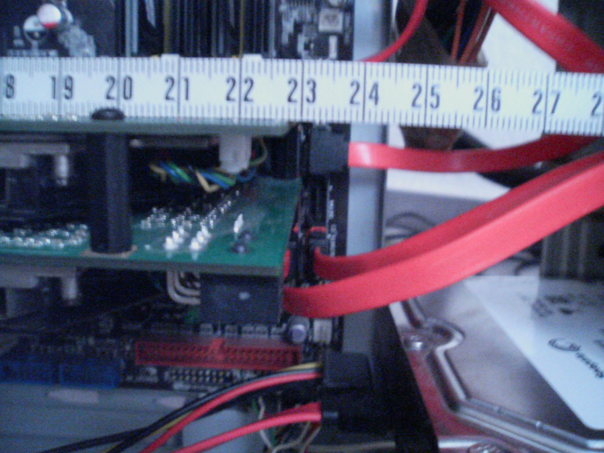

Dadurch dass das P5K-E einen leicht blödes Layout hat würde ich Probleme mit aktuellen Graka´s bekommen aufgrund der Länge da ich 5 von 6 SATA-Anschlüssen belegt habe und diese nur wenige cm hinter der Grafikkarte sind,deswegen würde das von der Länge her verdammt eng werden.

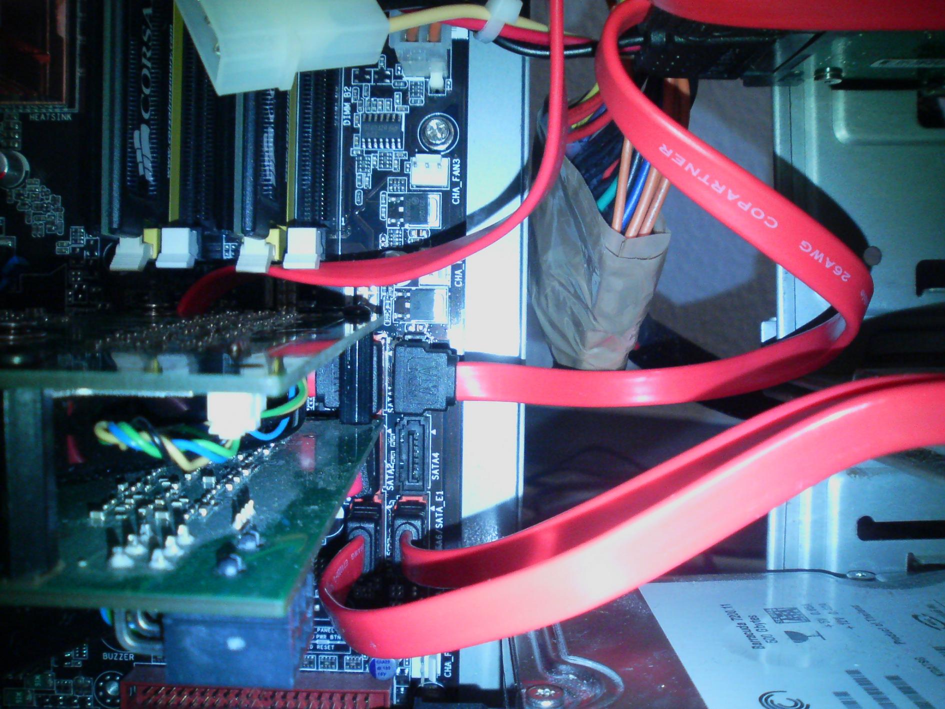

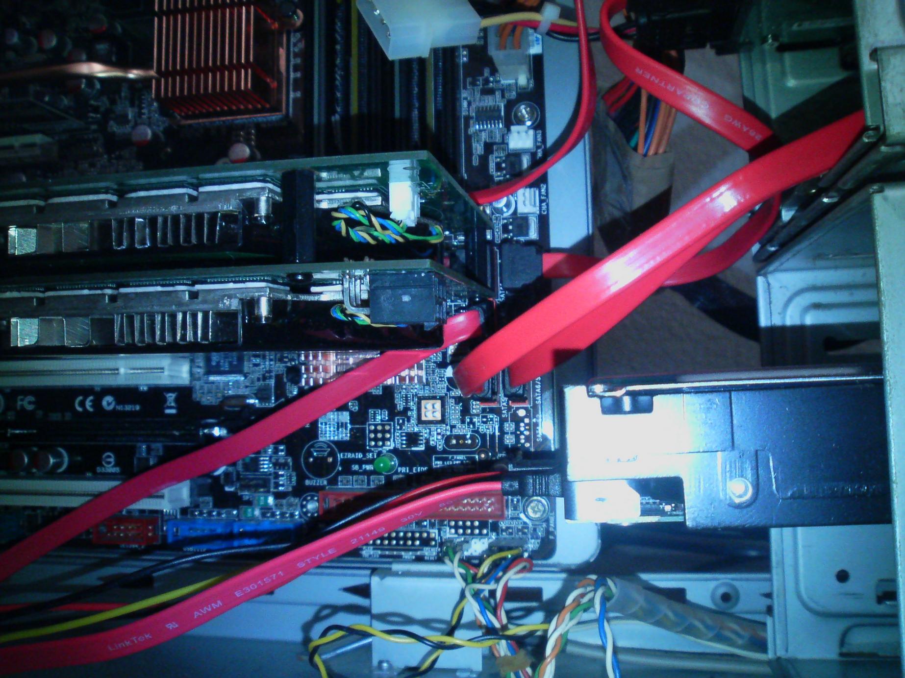

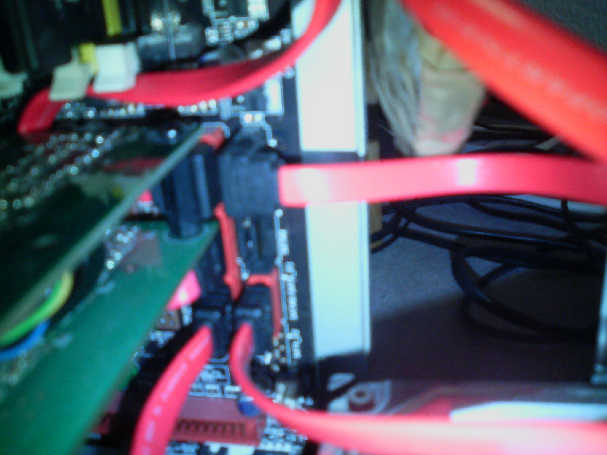

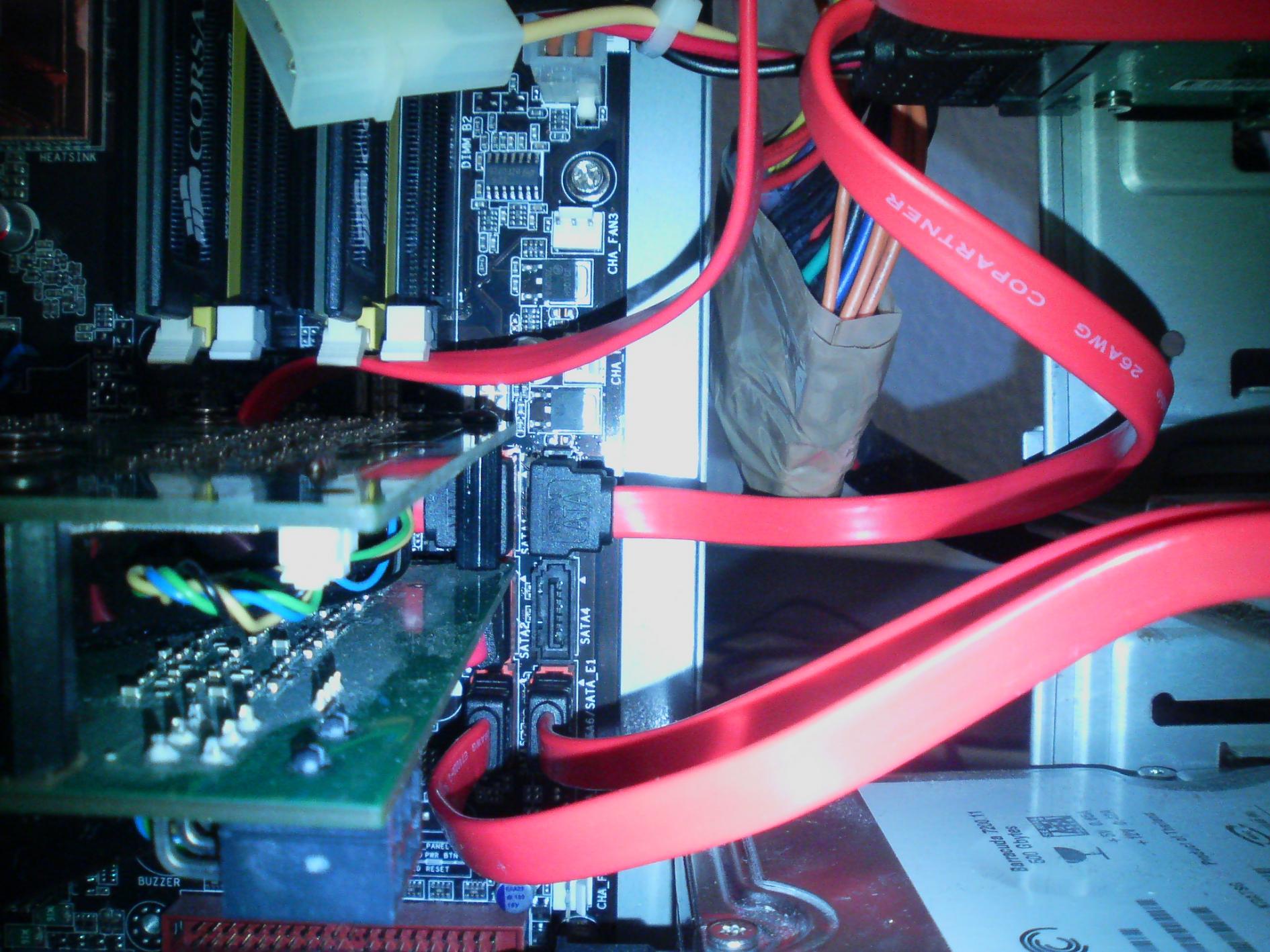

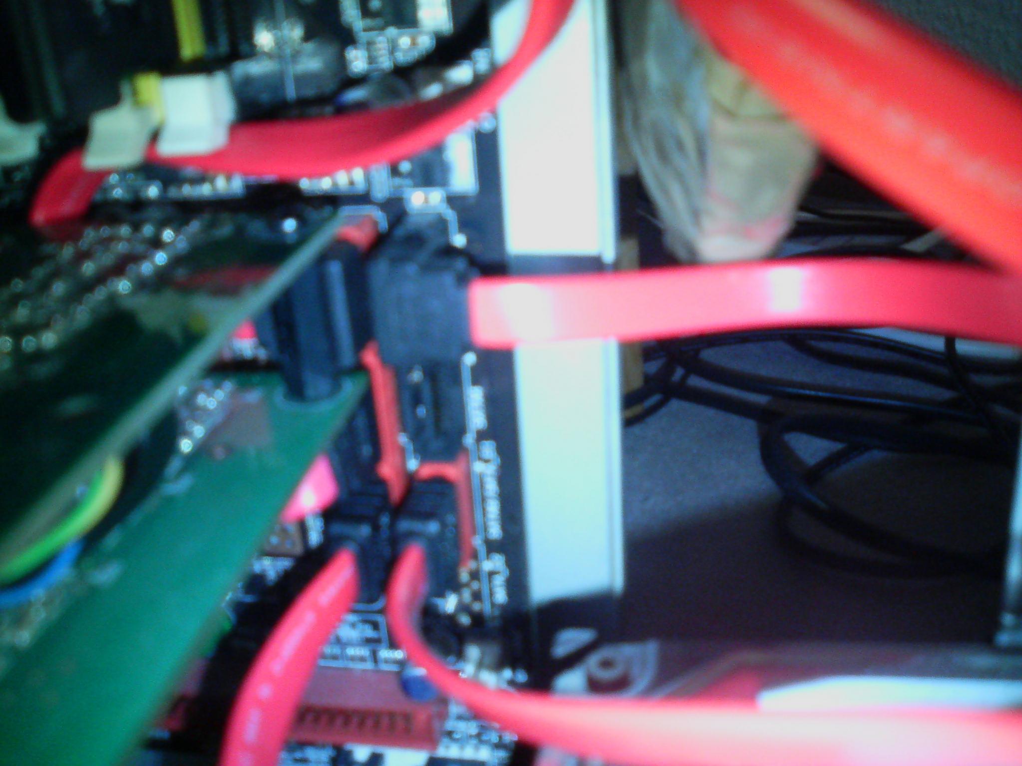

Als beilage habe ich noch ein paar Fotos gemacht wie es bei mir im Gehäuse jetzt aussieht (Heute nochmal neu verkabelt bzw neu verlegt). Darauf ist aber nicht meine 8600GTS zu sehen sondern eine 7950GX2 damit ich in etwa eine vorstellung habe wie das mit einer 4850 aussehen würde,die allerdings nochmal 1.5cm länger ist.
Ich danke euch schonmal für eure Antworten.

Und die SATA Kabel kannst du ja auch ach unten legen (Mainboardtray) oder du holst dir abgewinkelte SATA Stecker dann passt das auch...

aufm bild siehts so aus als ob die graka genau über den sata anschlüssen vorbei geht, wenn du nicht gerade ne high end ultra graka kaufst findest du auch nicht die langen karten, einfach drauf schauen dass die karte nicht zu lang ist und von design her passt

Weitere 2 Gig Ram rein, Cpu behalten, Hd4850 mit 1024MB Ram kaufen und Netzteil behalten. Für die vielen S-Ata Anschlüsse nen Kompromis finden. Aussortieren oder IDE nutzen oder angewinkelte Kabel verwenden.
