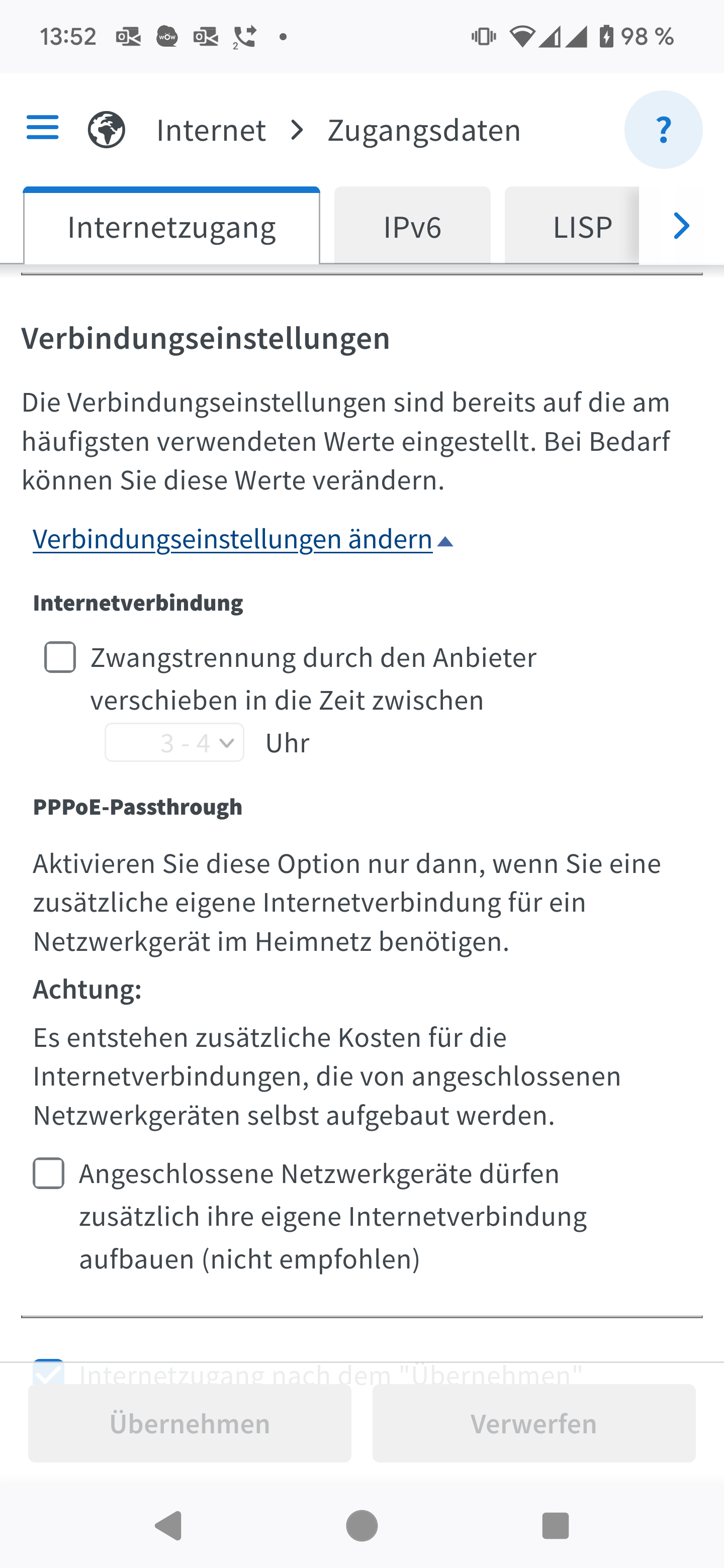

Hast du eine Fritz Box? Die hat das manchmal genau um 3:30 drin. Ich hatte mal einen Bug, obwohl es in der GUI aus war, schien es aktiv zu sein. Re-aktivieren und deaktivieren half

Don_2020 schrieb:
Was muss ich wo aktivieren und deaktivieren.
Nix. Die Trennung der DSL-Verbindung aus Wartungsgründen kannst du nicht verhindern. Sollte DLM es als notwendig erachten, deine Leitung zu optimieren, dann ist das so.
