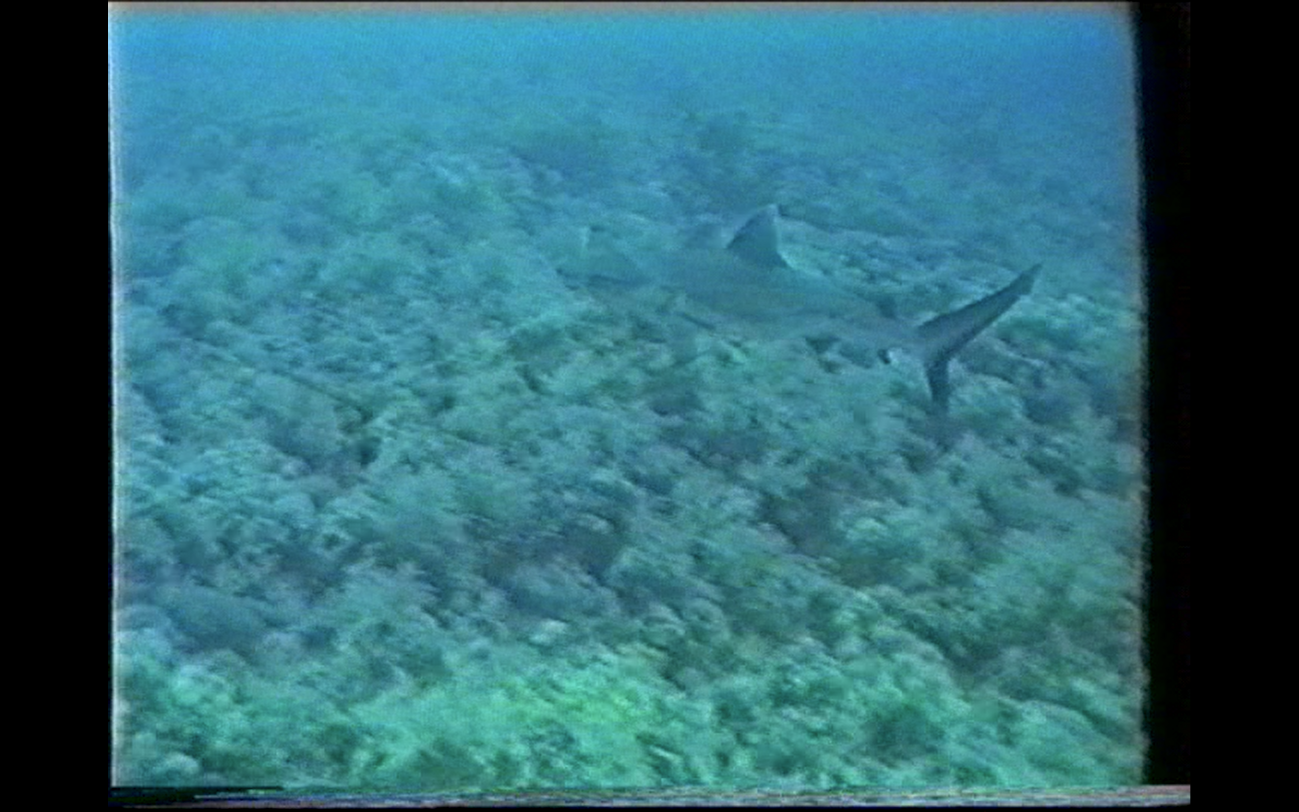

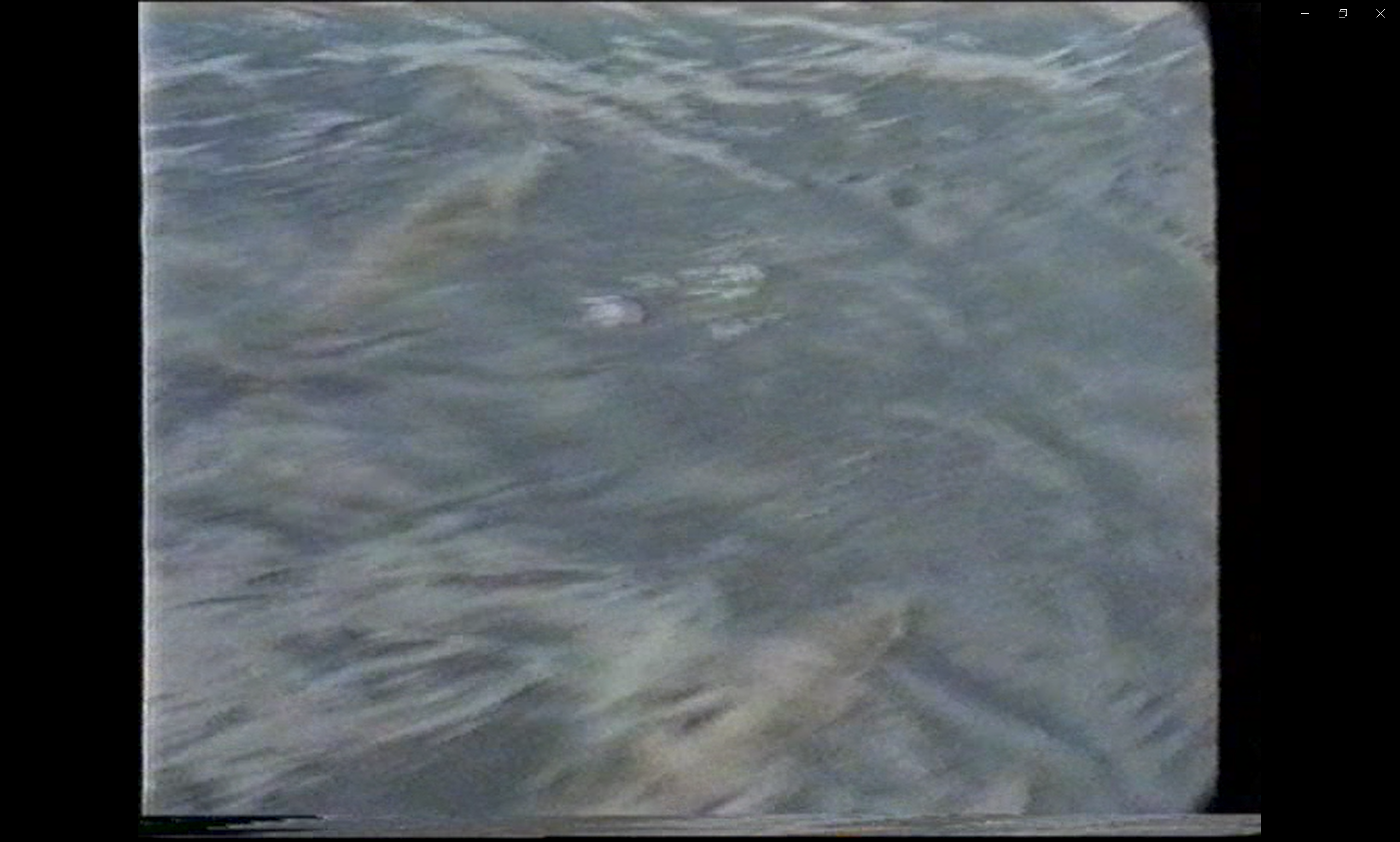

ich habe jetzt die Videorekorder mit Propanol gerenigt.
Es ist um einiges besser geworden.
Beim Pansonic habe ich nur ganz unten noch ein paar Schlieren (siehe Anhang)
Wie kann ich diese noch entfernen
