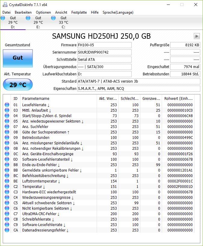

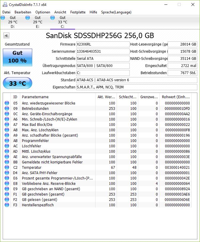

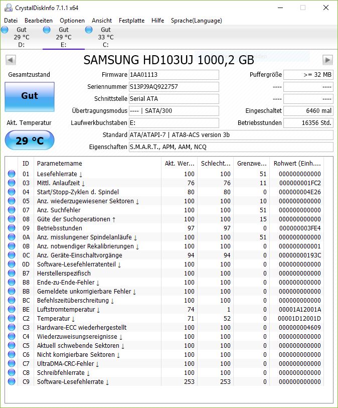

Auch wenn das Thema schon etwas älter ist, ich hatte genau das Gleihe vor, leider ohne Erfolg.
- Hauptsystem auf SSD komplett getrennt
- normale HDD zur Installation vom zweiten Win10 angeschlossen und Win10 installiert
- booten, Updates usw. ging alles ohne Probleme
- SSD wieder angeschossen, bootet ebenfalls wunderbar
- per Bootmanager(Bios) die normale HDD zum booten ausgewählt --> Festplatte fehlerhaft, Reparatur durch Win
- dann wieder versucht von dieser zu booten, anscheinend ist nun der Bootsector weg, kann jedenfalls nicht von der Platte booten
- unter Win10 von SSD ist die normale HDD samt Win Installation aber normal sichtbar
Das Problem hatte ich jetzt schon zweimal. Dabei war es egal, ob ich vor der Installation von Win, die HDD als Primäre Bootplatte eingestellt habe oder nicht...gleiches gilt für die SSD.
Das es an der Platte liegt nehme ich mal nicht an. Die Werte von CrystelDiskInfo schauen denke ok aus, jedenfalls wird der Zustand als GUT bewertet. An was könnte das liegen?
