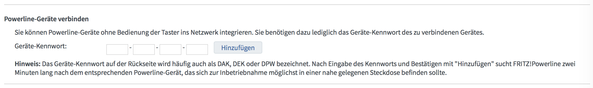

Ich kann dir nur sagen wie es bei einer Fritzbox aussieht und hoffen es gibt parallelen zu Speedport (siehe Screenshot).
Bitte richte die Geräte im selben Raum wie die Base ein... Ist a) einfacher da du nicht hin und her rennen musst und b) weniger Störanfällig

Vielen Dank für deine super Hilfe es hat geklappt!
