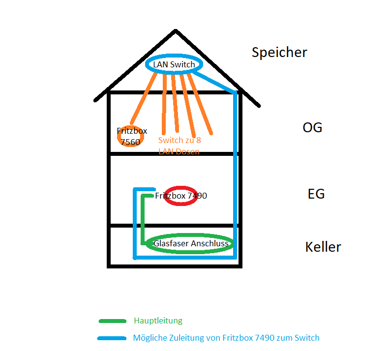

Gut vom Keller geht WAN Kabel ins EG. Vom Keller geht Leerrohr zum Speicher.
Du must also LAN vom EG zurück zum Keller, weiter durch Leerrohr zum Speicher verlegen. Im Speicher dann Patchfeld und Portswitch. 2st 8ter switche ergeben 15 LAN Anschlüsse nicht 16.
Ins 1. OG kommt dann eine Fritze oder Fritz Repeater per LAN Kabel. Die DECT Telefone werden alle an der FB im EG angemeldet.

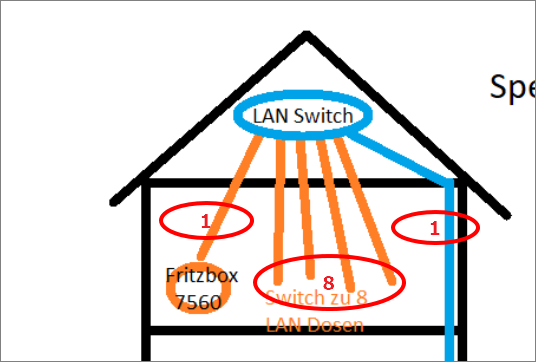

Bin gerade dabei die LAN Kabel einzuziehen.
würde so die LAN Verkabelung Funktionieren, dass alles im OG dann mit der Fritzbox 7560 verbunden ist?
Die Zuleitung von der 7490 bis zum Switch ist etwa grob geschätzt 25m Lange.
Würde ein solcher Switch ausreichen?
https://www.amazon.de/dp/B000BCC0LO...tionId=AKIAJPM2CXTM3YV5OTEQ&linkCode=ogi&th=1
Würde denn die Verkabelung so Funktionieren?Pete11 schrieb:Der Switch hat 8 LAN-Anschlüsse, Du willst aber 10 Kabel einstecken ...
Oder müsste ich von der 7490 zurück in den Keller, hoch in den Speicher und dann wieder runter ins OG zur 5760 und von der wieder hoch zum Switch und von da aus dann zu den Einzelnen Zimmer?

Ja das passt! Falls die lan Anschlüsse nicht ausreichen einfach einen größeren Switch nehmen.

Ich habe in Post #19 versucht, Dir zu erklären, wie das funktioniert. Lies das bitte nochmal.ich656 schrieb:Ich will halt wie gesagt 2 Telefonnummern verwenden.
Und schau in Deinem Telefon-Vertrag nach, wieviele Nummern Du jetzt schon hast.
Du brauchst keinen 2. Router. Wenn Du im Dachgeschoß WLAN haben willst, dann kannst Du dafür auch Deinen FRITZ!WLAN Repeater 300E hernehmen.ich656 schrieb:Brauche ich dann überhaupt einen 2. Router oder reicht mein aktueller Fritz Repeater 300?
Der TP-Link TL-SF1016D Desktop Fast Ethernet Netzwerk Switch (16x 10/100Mbit/s) kann nur 100MBit/s. Das ist zu langsam und für eine Neueinrichtung nicht zweckmäßig.ich656 schrieb:
Den KuWFi kenn ich nicht, dieser Hersteller ist mir unbekannt - könnte aber ok sein.
Ich würde 2 Stück 8 Port Switche nehmen, die sind viel leichter zu bekommen. Von den zusammen 16 Ports verbrauchst Du je einen für die Verbindung der beiden Switche und an einen Switch einen Port für das LAN-Kabel vom Keller. Verbleiben 7 + 6 = 13 Ports. Davon brauchst Du 8 für die LAN-Kabel und 1 für die Fritz300 - damit hast du noch 4 in Reserve.

@Pete11 welchen Switch würdest du mir empfehlen?
An den Fritz Repeater kann ich aber kein LAN anschließen.
Um die Kabel Länge so kurz wie möglich zu halten, könnte ich die 7490 in den Keller stellen, und dann davon einmal ins EG hoch, dort meine 7560 verbinden und dann noch von der 7490 direkt hoch in den Speicher zu den Switches?
Ich habe DLINK DGS-108 in Verwendung. Von TP-Link gibt es sicher auch etwas passendes.ich656 schrieb:@Pete11 welchen Switch würdest du mir empfehlen?
Ja, das Teil kann wohl nur WLAN empfangen und an LAN weitergeben, Du brauchst die andere Richtung.ich656 schrieb:An den Fritz Repeater kann ich aber kein LAN anschließen.
Ich benutze einen AVM 1750E, den kann man über ein LAN-Kabel mit dem Router verbinden (über den Switch dazwischen).
Wenn Du die 7560 schon hast, kannst Du die auch verwenden und passend einstellen.
Dann kannst Du auch die 3 übrigen LAN-Anschlüsse der 7560 verwenden und 3 von 8 LAN-Kabeln anschließen. Du brauchst dann insgesamt nur einen 8 Port Switch.
