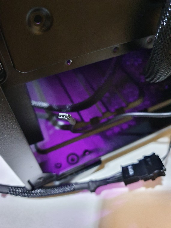

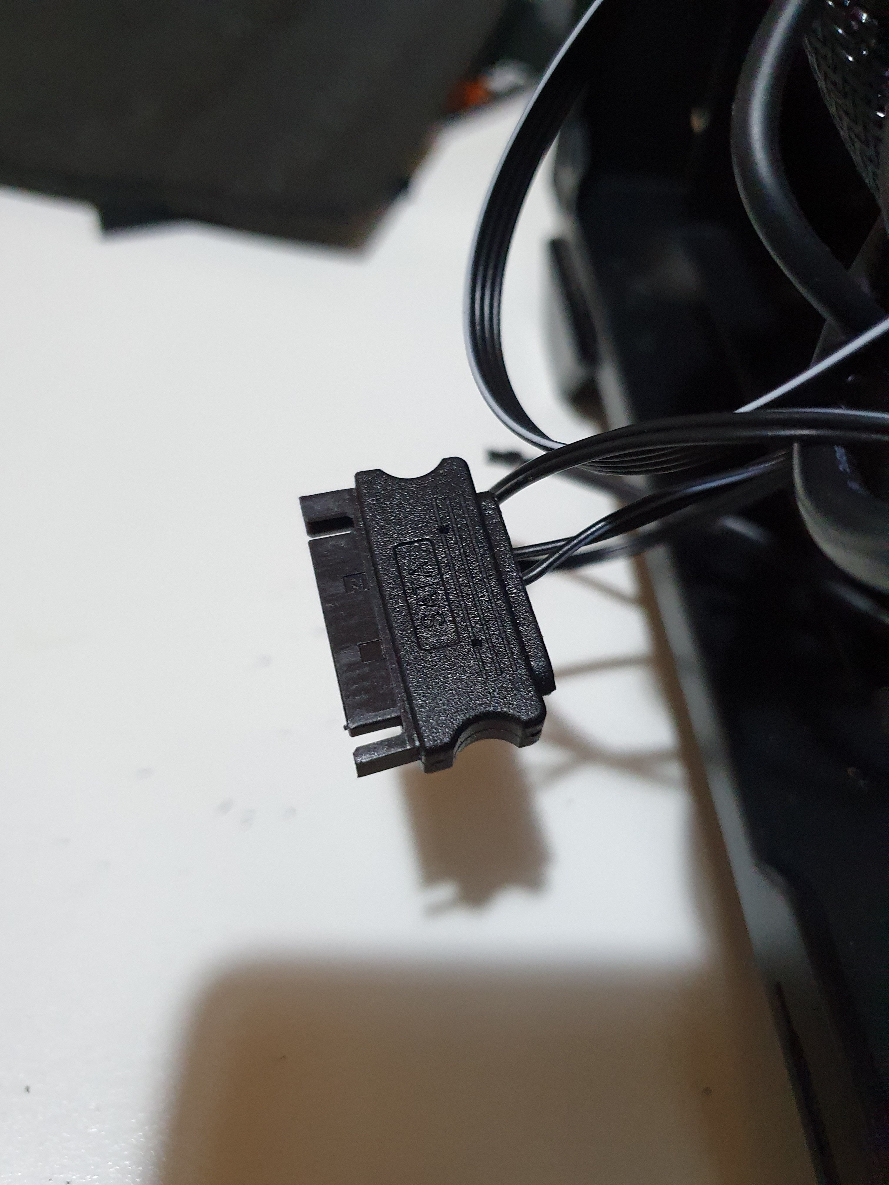

Hallo ich bin fast fertig mit dem Einbau, allerdings habe ich noch 2 kleine Probleme. Ich habe dem Handbuch gefolgt aber am Ende sind noch 2 Kabeln Lose.

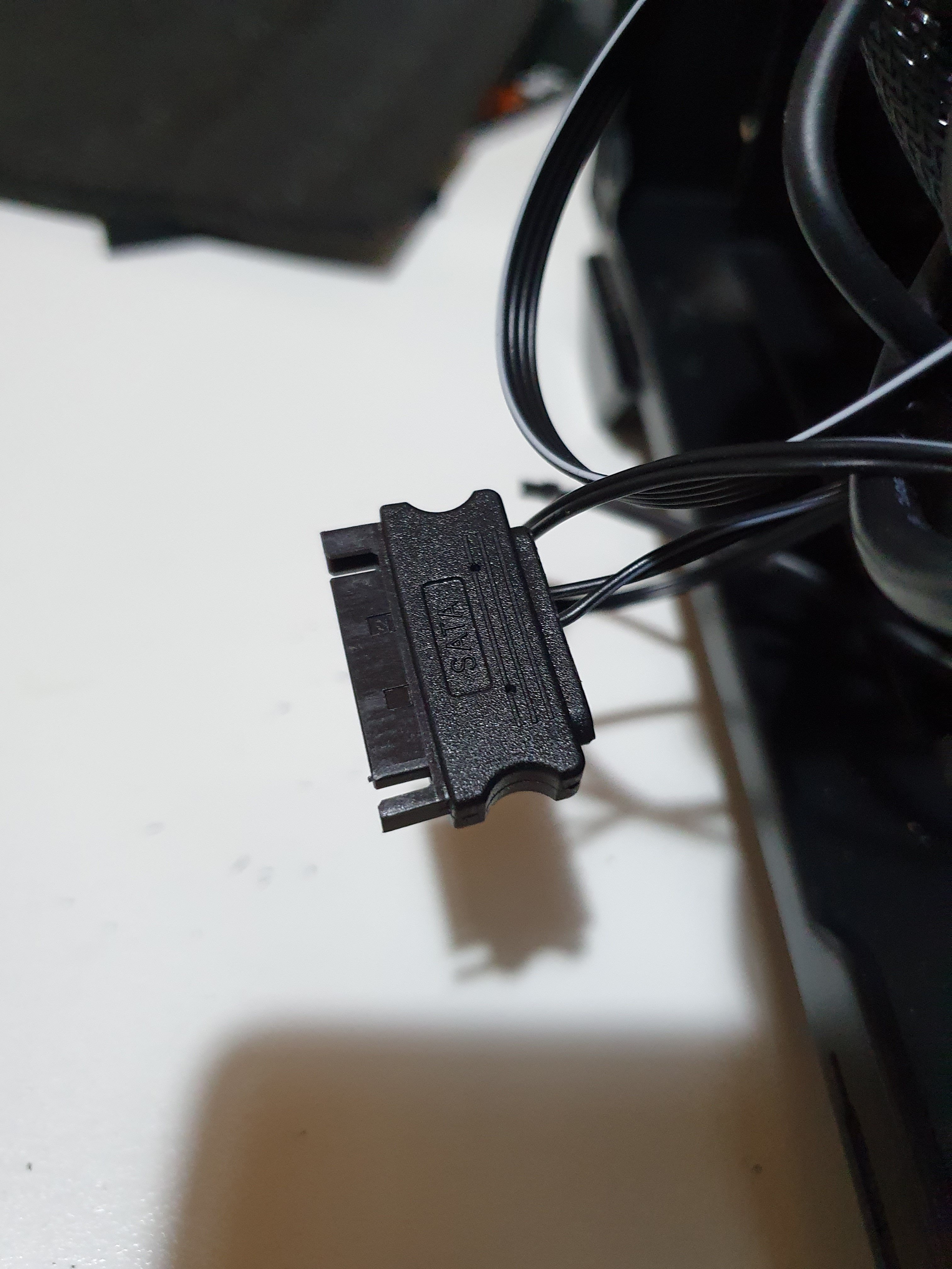

Im Handbuch wird der dicke Kabel mit dem psu des Mainboards verbunden. Aber was bedeutet psu? Ich konnte nichts über den psu des Mainboards herausfinden. Auf dem Stecker steht Sata. Der andere ist ein 3-poliger Kabel. Ich denke der hat was mit LED zu tun.
Danke für eure Hilfe.

PSU = PowerSupplyUnit = Netzteil -> ist doch ganz simpel ...
Der Stecker im 2./3. Bild muss an einen SATA-Stromstecker vom Netzteil.

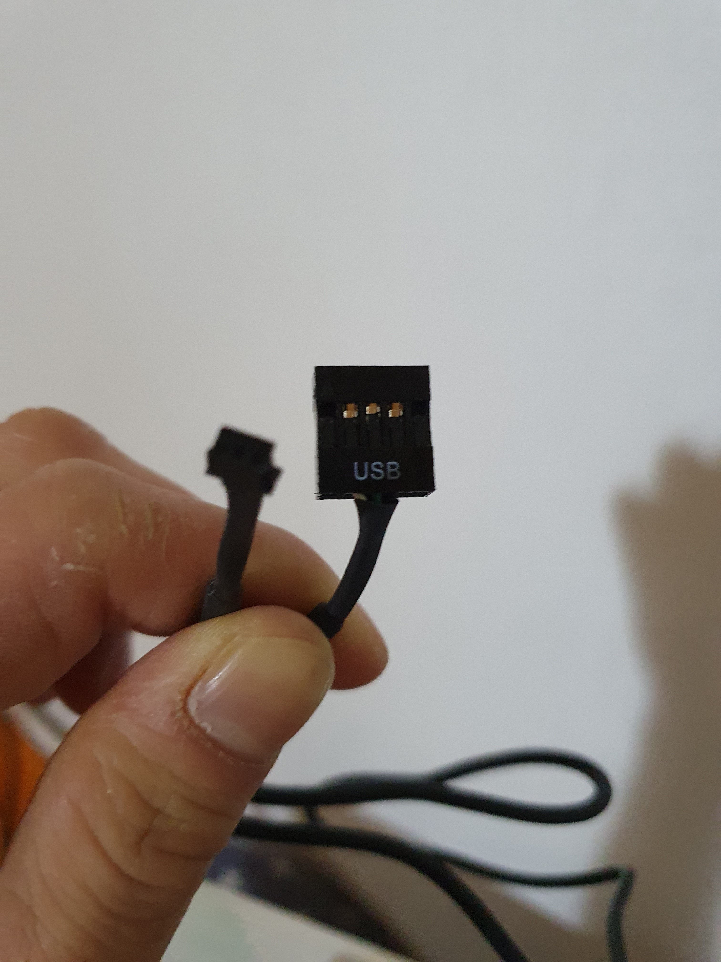

Bild 4 zeigt, dass das ARGB-Kabel ggf. an einen ARGB-Anschluss des Motherboards kommt.
Reaktionen: Manou und Smily
PSU ist dass Netzteil.
Du kannst mal den 3 poligen Stecker verfolgen und schauen wo er endet.

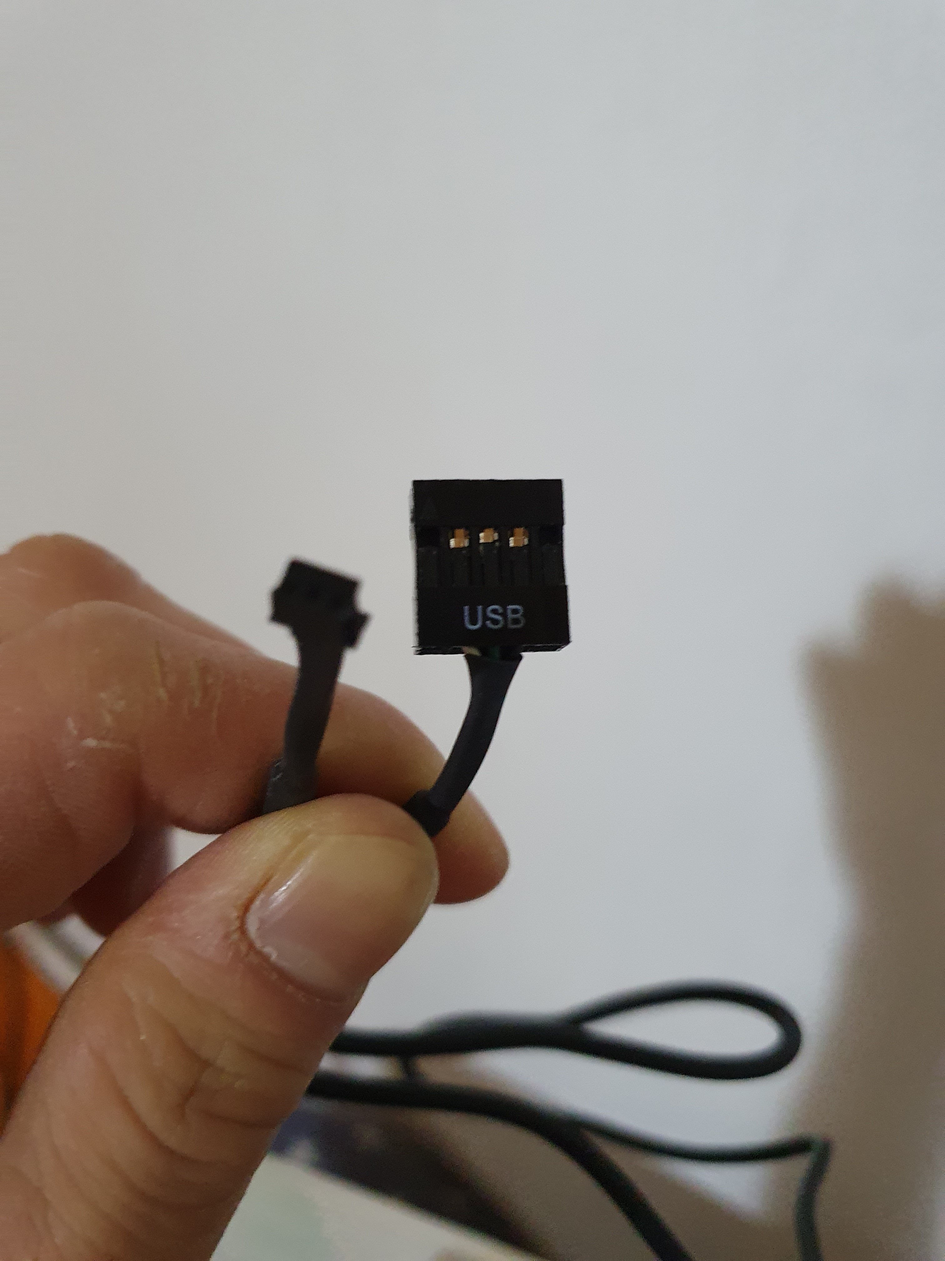

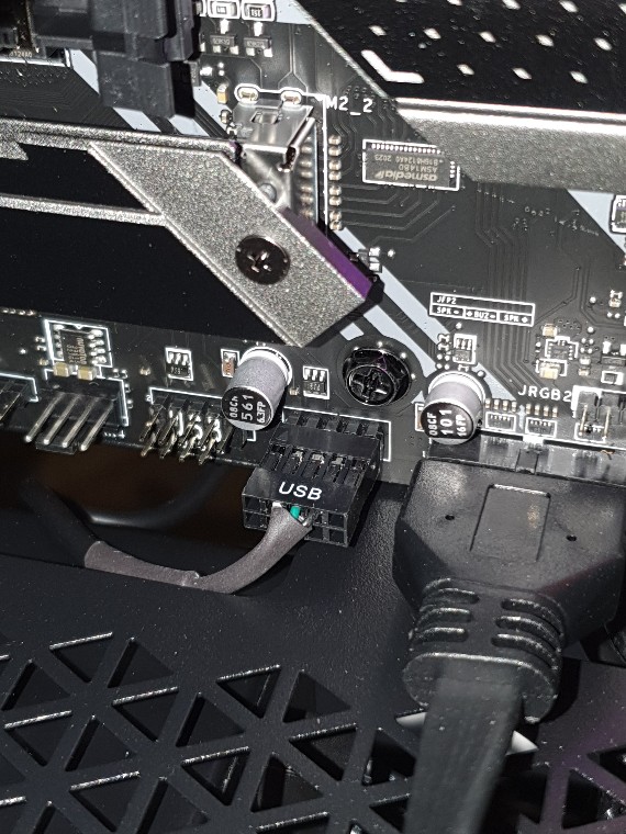

Die 3-polige Kabel ist anscheinend der USB2-Header für den Frontanschluss, allerdings besitzt meine Gehäuse keinen USB2-Frontanschluss, also ist diese Kabel nutzlos.
mach mal ein besseres Foto von diesem Kabel.
und: Um welches Gehäuse gehts überhaupt?
Ich habe als Gehäuse di be quiet Pure Base 500DX

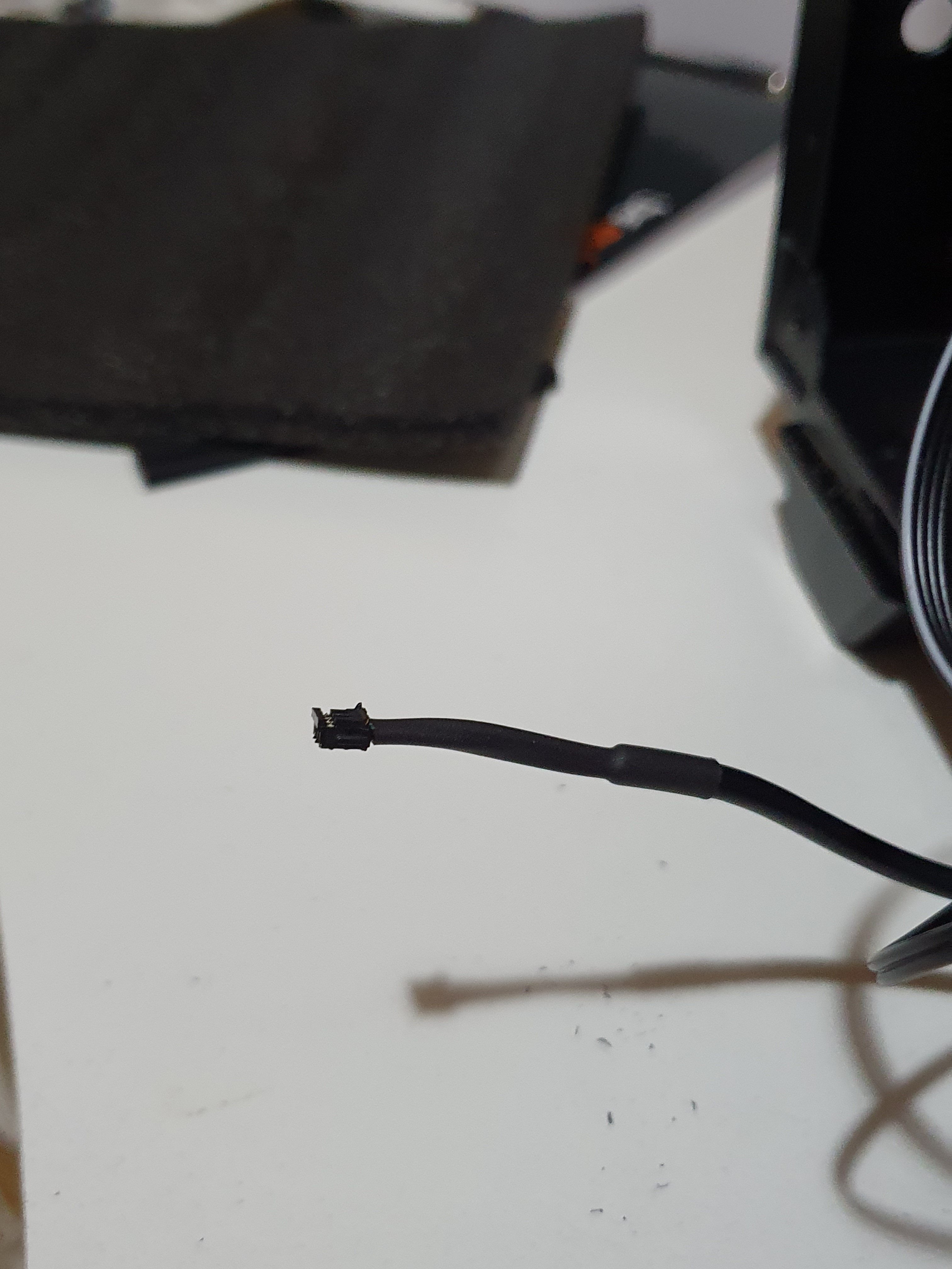

Das sind die zwei Enden.
Die Kabel war beim Mainboard enthalten.
Das ist genau die Kabel, die abgebildet wird.
Bin ich blind, oder warum hat das abgebildete und das angeschlossene USB Kabel nur 3 Pins?
Ich seh da ne Masse und die zwei Daten Leitungen, aber die +5V Leitung fehlt.
Welche Hardware hast du denn genau? Das Gehäuse kennt man ja schon, aber der Rest.
Wo war das Kabel dabei? Beim Mainboard, beim Gehäuse, beim CPU Kühler?
Jetzt ergibt es endlich Sinn. Wenn du natürlich falsche Infos lieferst....

Mmh, für mich hat es sich so angehört als würde das Kabel zum Gehäuse gehören...
Ja, war im Kontext auch nicht anders zu lesen.
Und dann gehörte es plötzlich zum Mainboard, was auch noch nie jemand bisher mitgeliefert bekommen und gesehen hat...
Der Stecker kam mir irgendwie bekannt vor, aber den Stock kühler habe ich damals nur damals eine Minute angeschaut und die RGB Kirmesbeleuchtung hatte ich beim Testlauf natürlich nicht angeschlossen...
