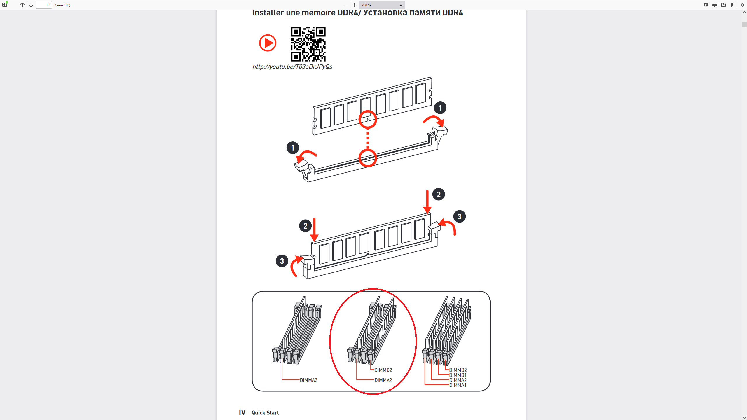

Philanthrop schrieb:Die Speicher werden nicht in der Kompatibilitätsliste von dem Board aufgeführt (das bedeutet aber nicht den Untergang und sollte trotzdem funktionieren)
Hast du die Ram-Riegel so eingebaut wie es der Hersteller vorsieht?
Jap habe ich. Als ich mein PC komplett gebaut habe am Mainboard habe ich mich sehr genau an die Anleitung gehalten.
