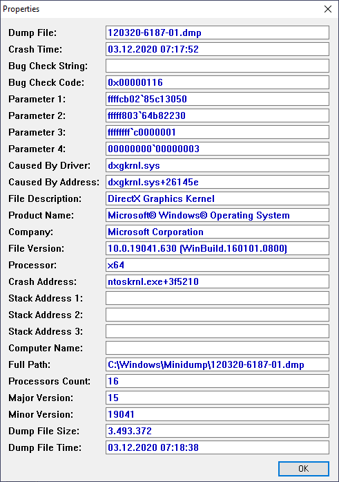

Ist der gpu treiber
das superflower Netzteil 2015 semi passiv ist hart an der grenze sollte aber reichen
Daher könnte s der bekannte blackscreen bug sein den die amd treiber seit release der ersten rdna gen plagen.
dagegen hilft nur ein anpassen der gpu Spannung uv und anpassend er vram Spannung und takt.
das sind bekannte bugs beim amd gpu treiber.
Gänzlich wird man diese Fehler nicht beheben können den diese traten schon bei vega auf.
teilweise liegt es an den zu hohen gpu clocks oder an zu hoher Spannung (thema peaks die das netztel Schutzschaltung auslösen können).
Umgehen lässt sich das nur mit einen Netzteil das völlig überdimensioniert ist bsp 850w
atx 2,5 wäre hier die sichere Wahl
aber es reicht auch atx2,41 mit allen schutzschaltungen und 80% Effizienz EU
dazu die coolermaster mwe serie
Jetzt löst das problem nur mit amd treiber und die UV Einstellungen zu aktivieren und den vram takt zu senken und das powerlimit zu senken. ja mit Takt
Wenn dann die Probleme bestand haben musst das Netzteil durch ein stärkeres ersetzen.

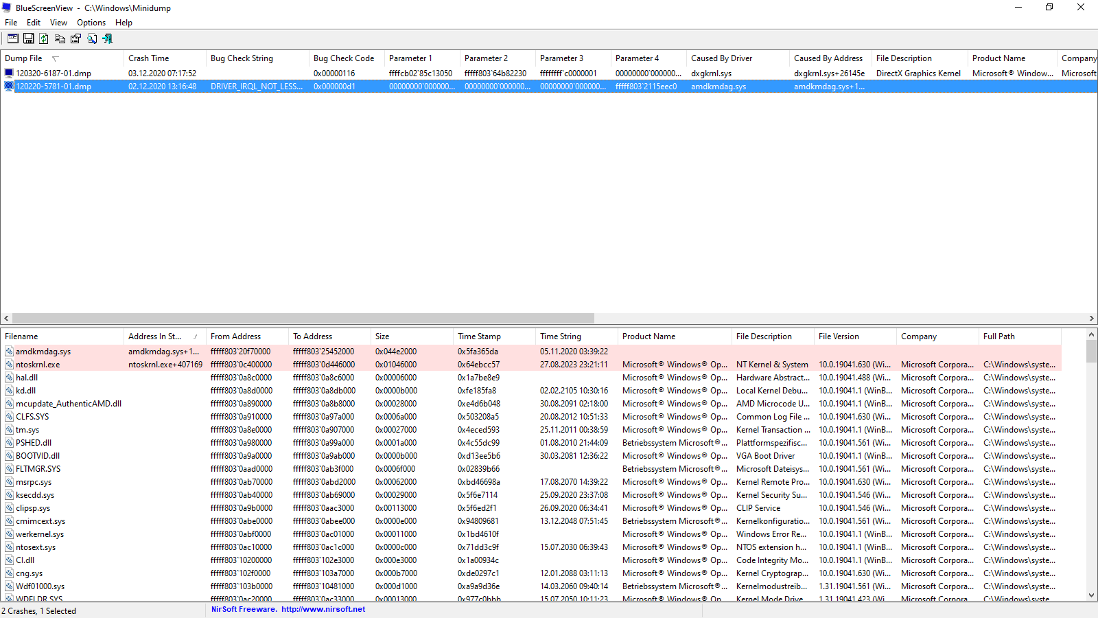

Du hast dein Problem mit nur einem Satz beschrieben. In dem nichts drin steht außer "Bildschirm geht aus" und "Rechner neu starten".Sekorhex schrieb:Ich habe ehrlich gesagt keine Ahnung wieso ich das abbekomme, jedoch zocke ich ganz normal WoW und auf einmal kackt komplett alles ab, dass der Bildschirm komplett ausgeht und ich den Rechner neustarten muss.
Was hast du schon alles unternommen?
Treiber aktuell?
Welche Windows Version?
Wie sind die Temperaturen?
Sreenshots?
Wir brauchen mehr Details!

Zum Verständnis an den TE: das Medion oben bezieht sich auf einen deiner zwei Bildschirme, oder? Nicht auf das System (da das hier auch schon ein paar Posts drin war)...
Alles aus oder Bild weg und der Rest läuft noch? Geht nicht so deutlich hervor.Sekorhex schrieb:auf einmal kackt komplett alles ab, dass der Bildschirm komplett ausgeht und ich den Rechner neustarten muss
Bei den Fehlern fallen mir drei Möglichkeiten ein:
- Treiberprobleme
- zu schwache Spannungsversorgung
- defekte Grafikkarte
Vielleich mal den Grafiktreiber neu installieren, bei Problemen mit diesen restlos mit DDU deinstallieren, ggf andere Version ausprobieren. Wenn das nichts hilft: Anderes Netzteil ausprobieren.
Wenn dann immer noch Probleme bestehen, mit anderer Grafikkarte ausprobieren.

Ozmog schrieb:Alles aus oder Bild weg und der Rest läuft noch? Geht nicht so deutlich hervor.
Eben. Also mal einen anderen Treiber testen. Vorher mal komplett entfernen. zb mit dem DDU. Chipsatz Treiber auch aktuell? BIOS aiuf dem aktuellen Stand?
