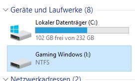

Ich habe hier einen PC auf dem ich zweimal Windows 10 Installiert habe; auf zwei verschiedenen Festplatten.
Das hat den Grund, dass ich ein Windows zum Arbeiten benutze ( Audiobearbeitung ) und das andere einfach zum Zocken und normalen PC gebrauch.
Zwischen den beiden Betriebssystemen wechsel ich immer beim hochfahren, indem ich beim start im Bios angebe von welcher Festplatte gebootet werden soll.

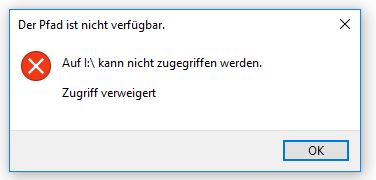

Das klappt(e) auch soweit ganz gut... Aber nun habe ich das Problem dass das (nennen wir es Gaming-)Windows nicht mehr richtig startet, da mir ein "Benutzerkonten" fehler angezeigt wird.
Im Audio-Windows kann ich nun auch nicht mehr auf diese Festplatte zugreifen, es steht nur noch das NTFS da... (siehe Screenshots) und es kommt diese fehlermeldung

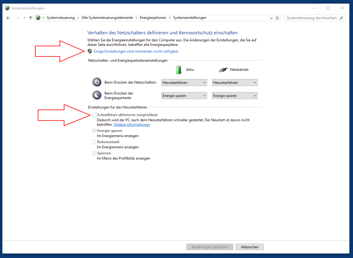

Hallo AtticPearl,
um ein inkohärentes Dateisystem zu vermeiden musst du bei der Verwendung von mehreren Windows eine bestimmte Funktion abschalten.
Gehe zu Systemsteuerung -> Energieoptionen -> Auswählen, was beim Drücken von Netzschaltern geschehen soll -> Schnellstart aktivieren (empfohlen). Dort musst du den Schnellstart deaktivieren! Vorher musst du im gleichen Fenster den bläulichen Link "Einige Einstellungen sind momentan nicht verfügbar" anklicken damit du die Einstellung des Schnellstartes ändern kannst.
MfG Sesimbra

Danke Sesimba für diese genaue Anleitung!
Das habe ich nun so eingestellt!
