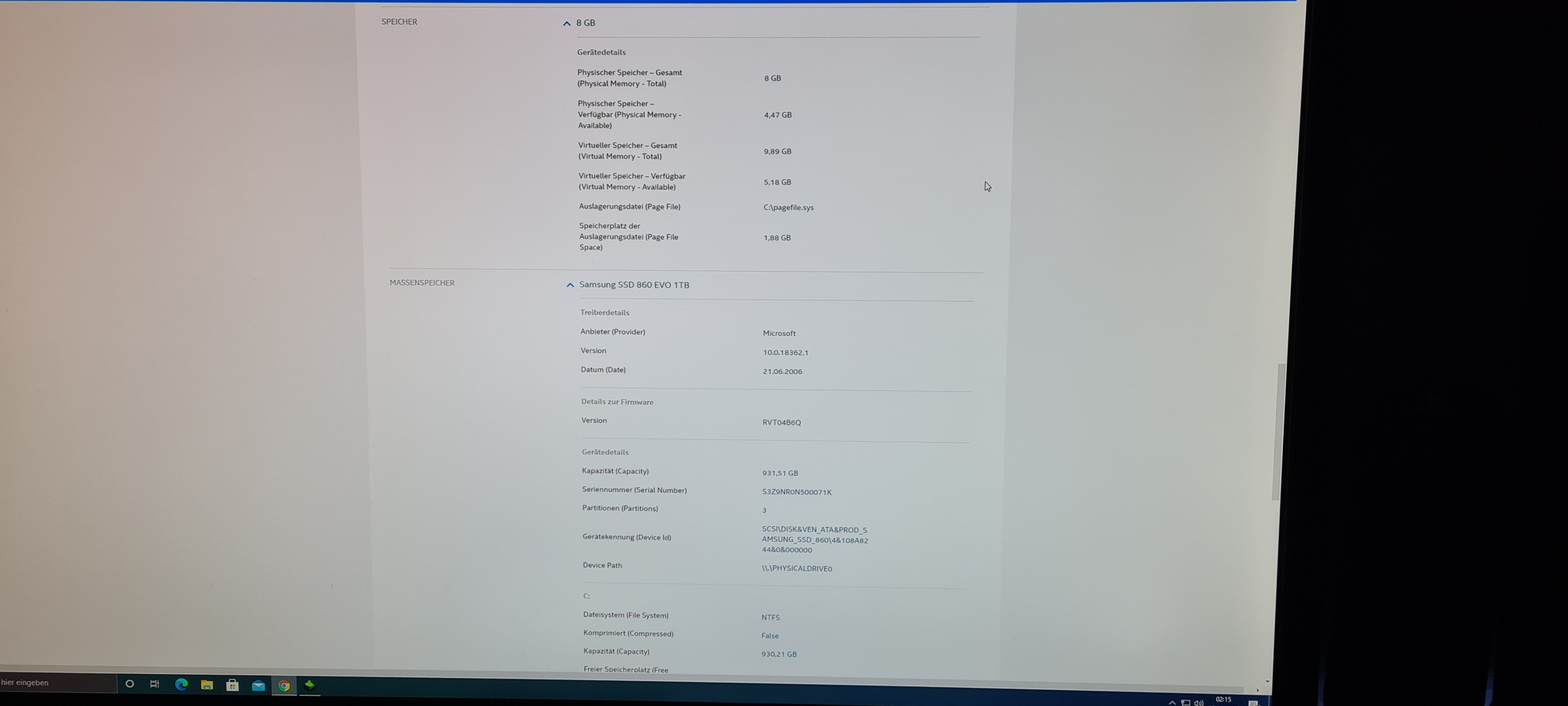

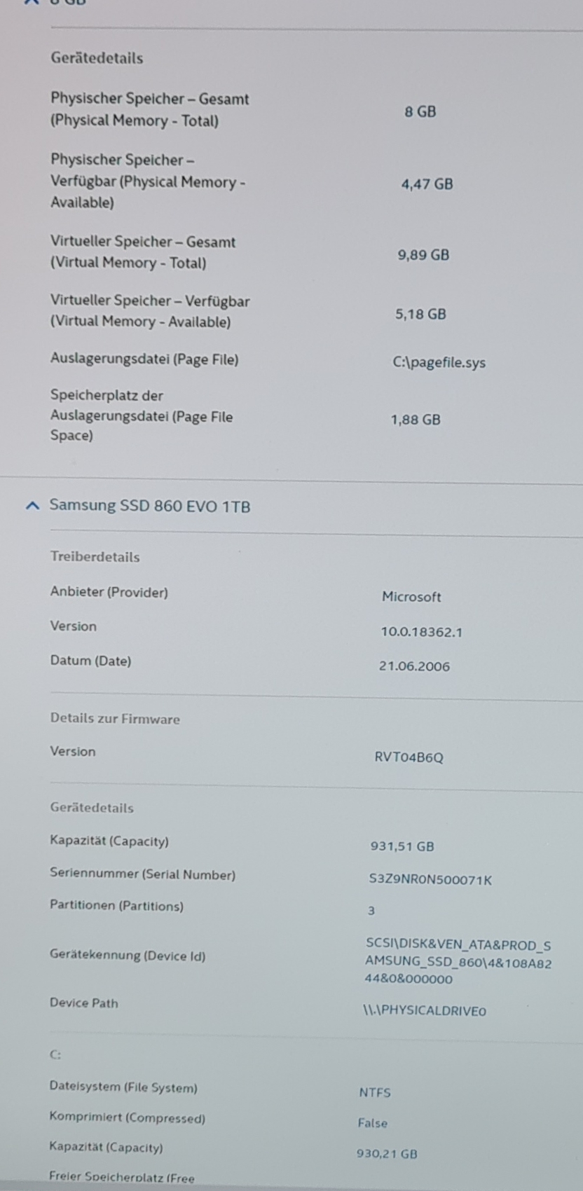

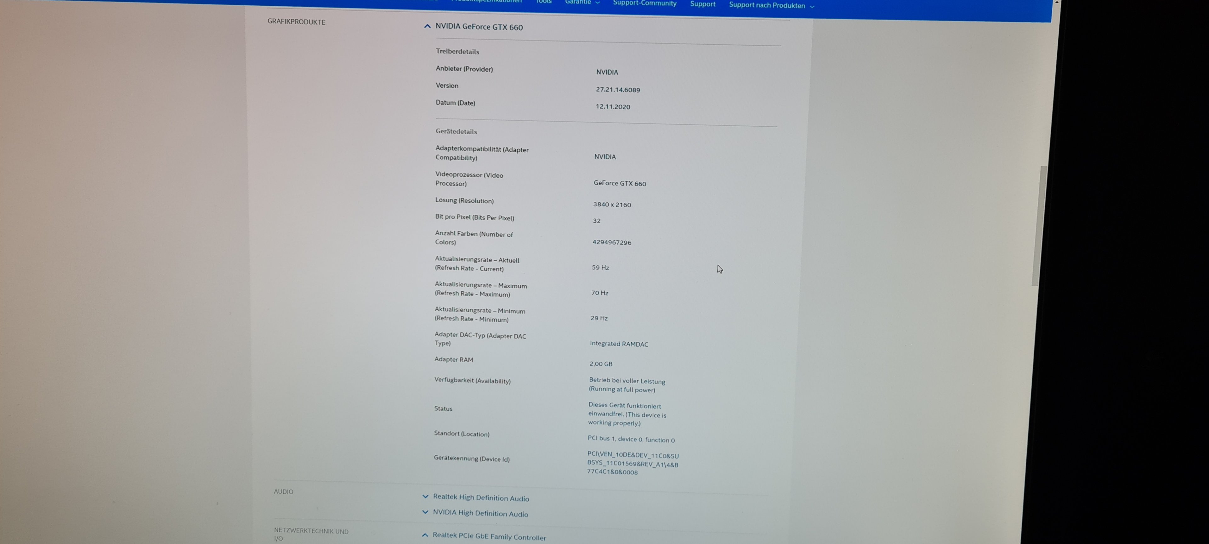

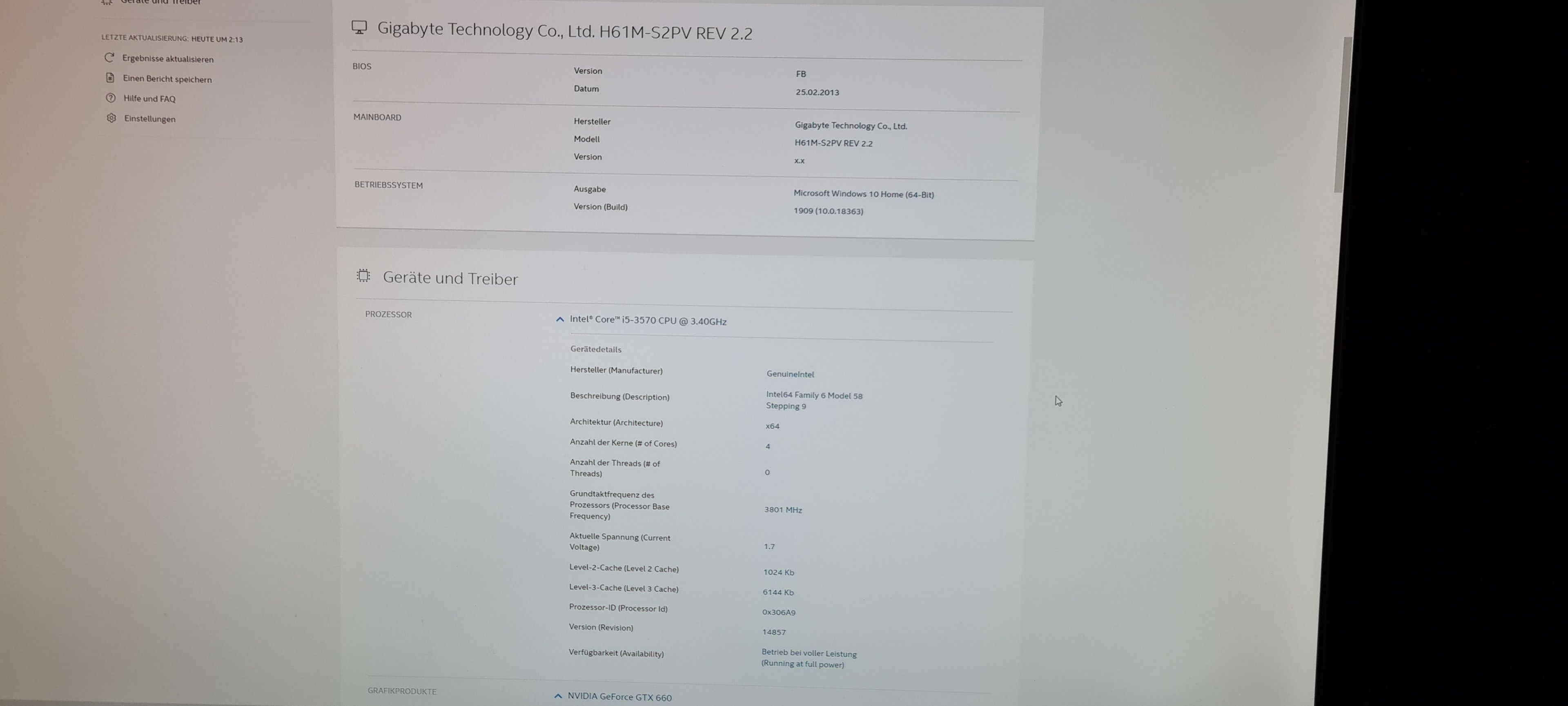

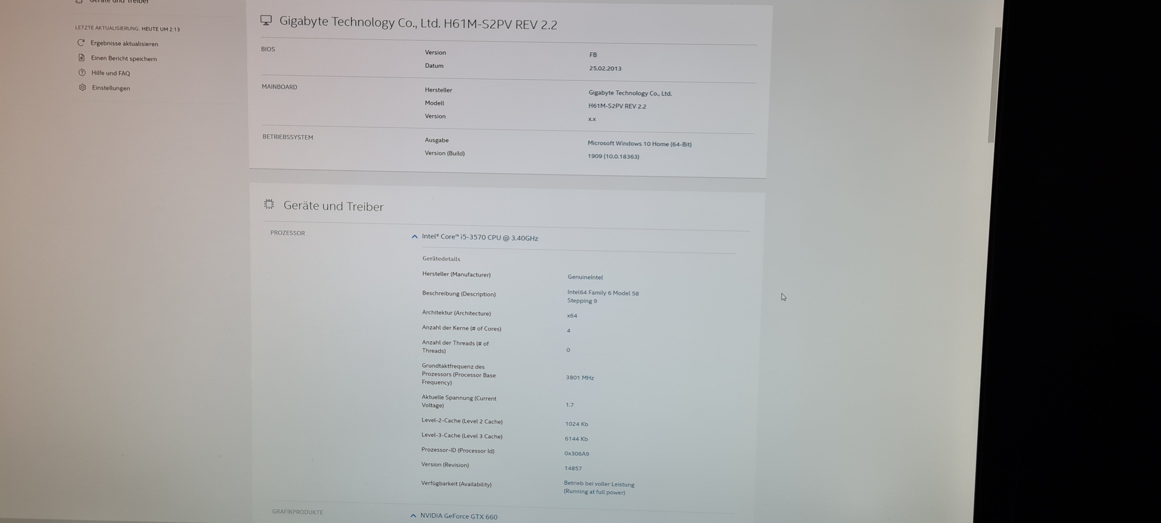

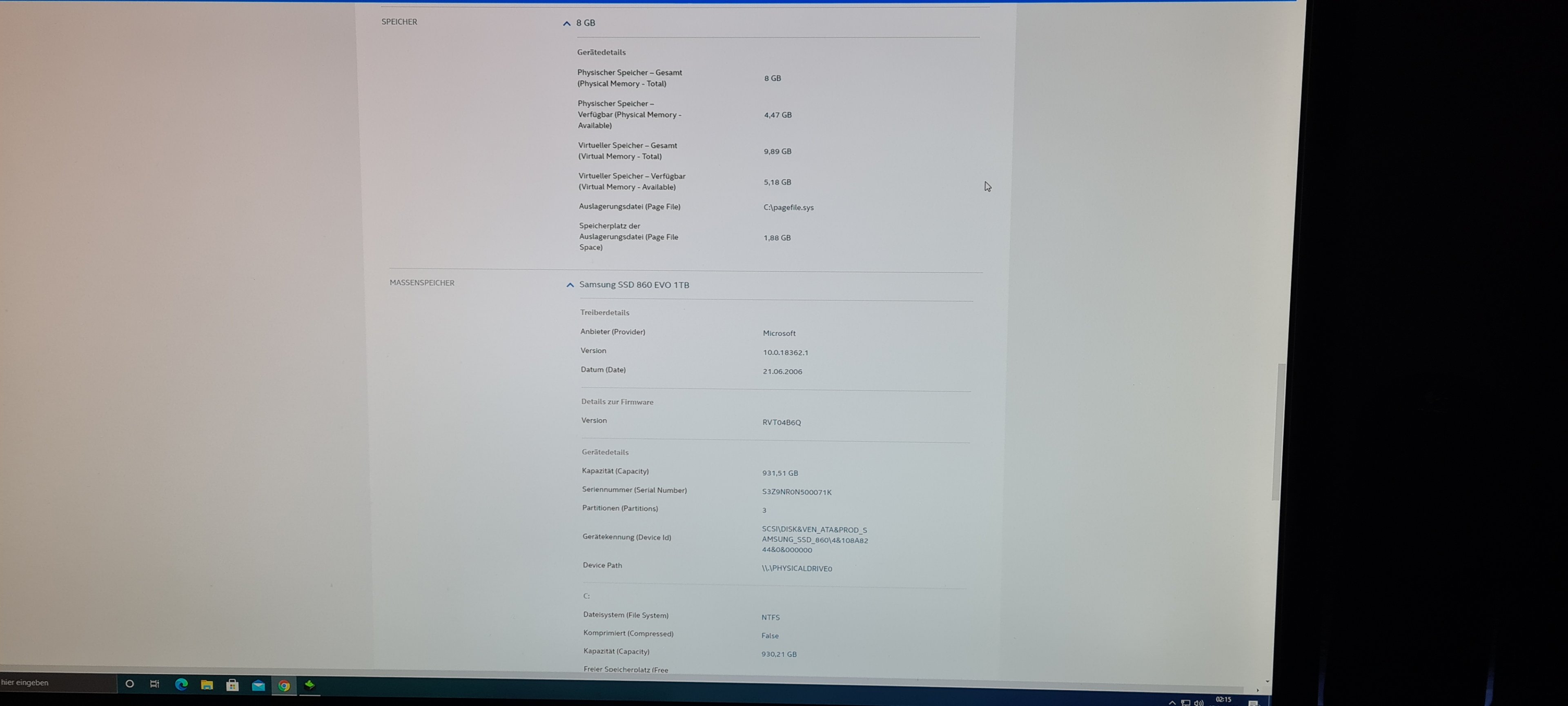

2. Beschreibe dein Problem. Je genauer und besser du dein Problem beschreibst, desto besser kann dir geholfen werden(zusätzliche Bilder könnten z.b. hilfreich sein):

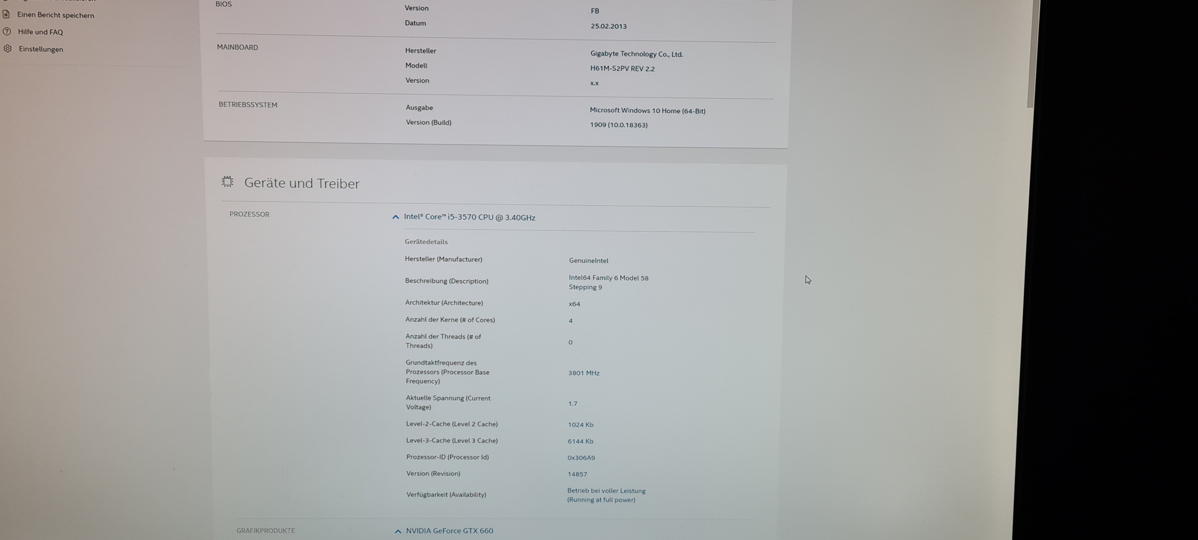

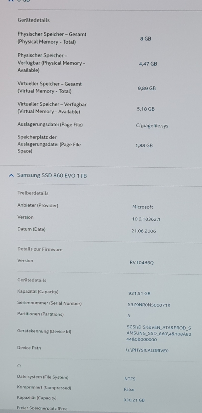

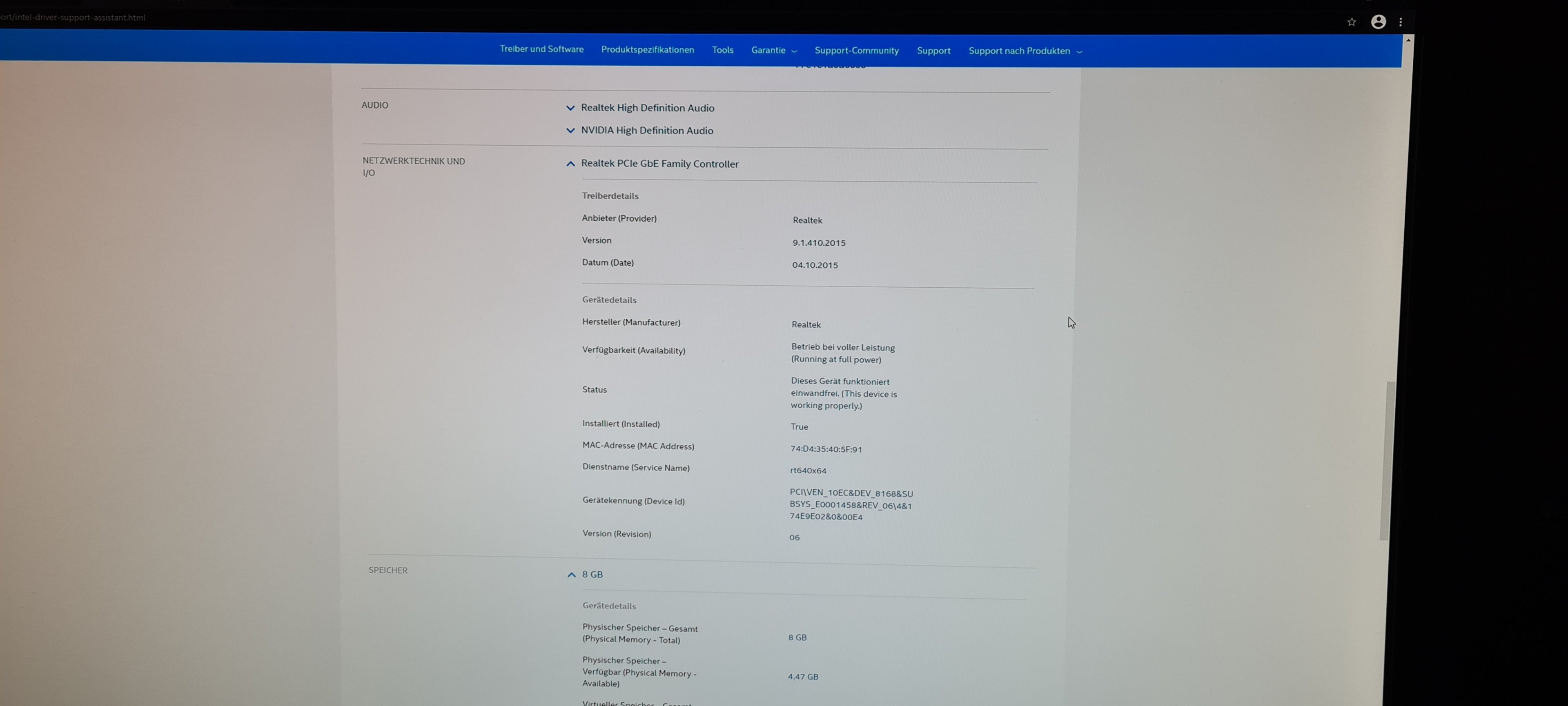

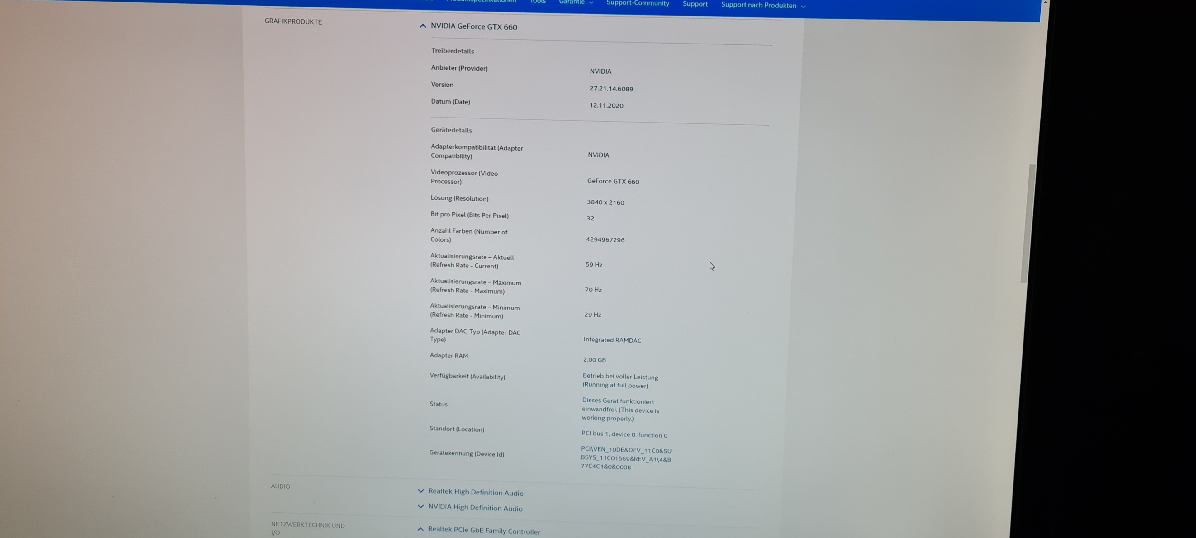

Ich habe ein Neues Mainboard gekauft, da mein altes kein Sata 3 unterstützt und ich eine SSD drinne hab, was natürlich blöd ist. Außerdem brauch ich mehr RAM und mein altes Mainboard hat nur 2 Steckplätze. Deswegen habe ich einfach nach einem Mainboard mit 1155 Sockel gegooglet und direkt gekauft. Ich weisd, ich kenn mich nicht damit aus, war auch mein Fehler mich vorher nicht zu erkundigen Deswegen akzeptiere ich jegliche Kritik.
Alles dran gesteckt, passt, sitzt. PC hochgefahren. Beim ersten Mal ging er direkt wieder aus. Nochmal hochgefahren...HDMI wurde nicht erkannt, zum DPort gewechselt. Drittes mal hochgefahren, der Bildschirm zeigt nun den Punkt beim hochfahren an wo fett Gigabyte steht, unten jeweils die F12, F8 etc. Tasten. Ich dachte mir okay jetzt müsste es gehen aber auf einmal geht in meinem PC ein Licht aus (hab viele LED'S und meine Tastatur und Maus ebenfalls) und der PC startet von neu. Das selbe Menü taucht wieder auf, und wieder und wieder. Ich weiss echt nicht weiter. Ich habe auch nichts vorinstalliert und weiss garnicht was ich nun machen soll.
Ich habe mehrere Bilder angehängt wo alle meine Computer Spezifikationen noch genauer aufgelistet sind.
