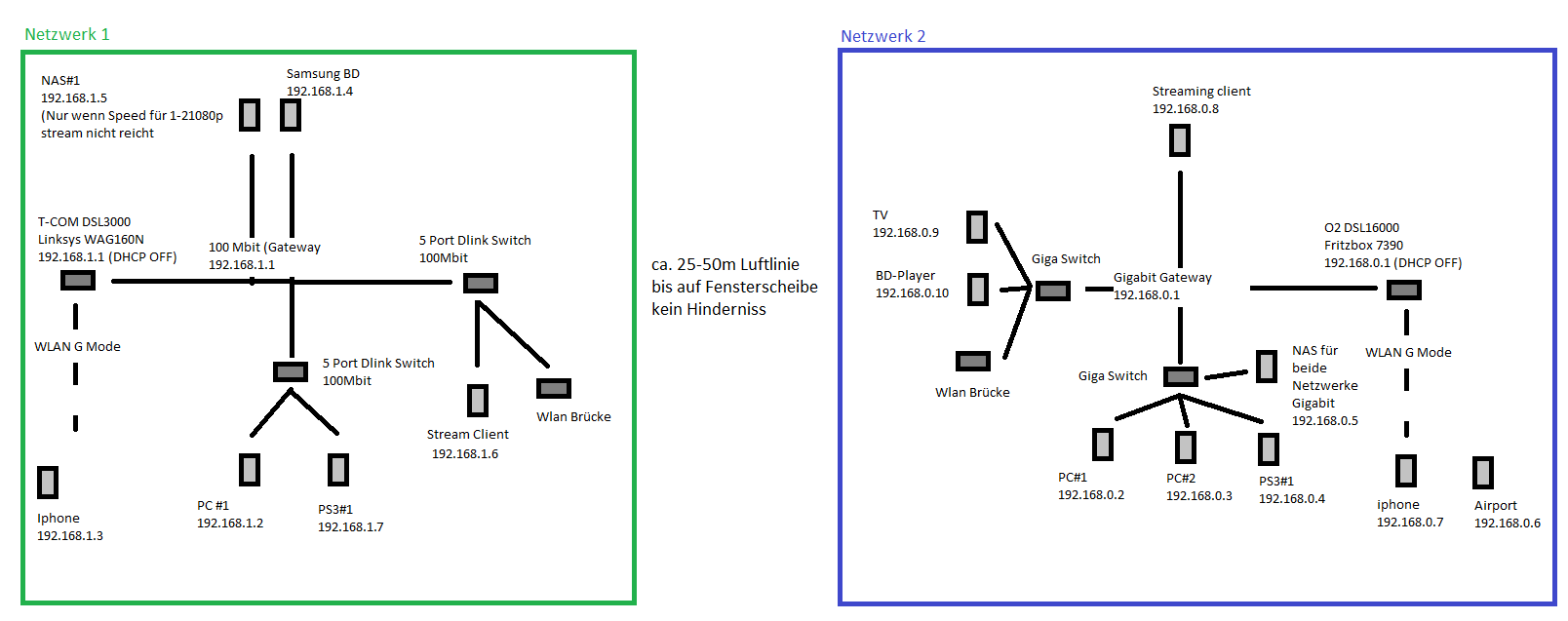

Moin,
ich habe vor zwei Netzwerke mit Wlan zu verbinden. Beide Netzwerke haben einen eigenen DSL Anschluss und Router. Daher ist schon mal klar das an beiden Router DHCP abgeschaltet werden muss und jeder Client seine eigene IP und Gateway bekommt damit jeder seinen eigenen Internet Zugang nutzt. Netzwerk #1 muss im Grunde auf das NAS im Netzwerk 2 zugreifen können. Falls die Geschwindigkeit über WLAN dazu nicht ausreicht 1-3 Client mit 1080p Material zu versorgen wird das NAS von Netzwerk 2 auf das NAS im Netzwerk 1 gespiegelt.
Auf dem NAS in N#2 befindet sich eine DLNA Software (Twonky) dieses muss auch in N#1 gefunden werden können, PS3 und ähnliches! Sowie Ordner freigaben etc.
Beide Gebäude befinden sich auf Etage 1 bei ca. selben Niveau, vielleicht maximal 1-2m Unterschied. Und Geschätzte 25-50m Luftweg dazwischen. Es besteht ein direkter Sichtkontakt ohne Hindernis, ausgenommen die Fensterscheiben. Außenantenne wäre möglich aber nur wenn es nicht anders geht.
Also welche Möglichkeiten habe ich? Welche Hardware ist zu empfehlen?
Muss ich sonst was beachten, Anbei eine Skizze von den Netzwerken.

Also die Grafik sieht ja schon mal ganz toll aus, aber ich sehe darin kein Gerät, welches das Routing zwischen den Netzen übernimmt. Also muss noch ein Router her, oder:
Da du DHCP sowieso aus machst und damit IP, Subnet und Gateway per Hand einträgst, könnte man beide Gebäude auch in einen Subnetz betreiben.

In der Grafik sind nur einfach 2x Wlan Bridge Eingetragen. Da ich hier nicht weiß welche Geräte ich Benötige. Ich vermute mal einen AP und auf der anderen Seite ein Gerät für das Routing der beiden Netzwerke das mit dem AP über Wlan verbunden ist?
