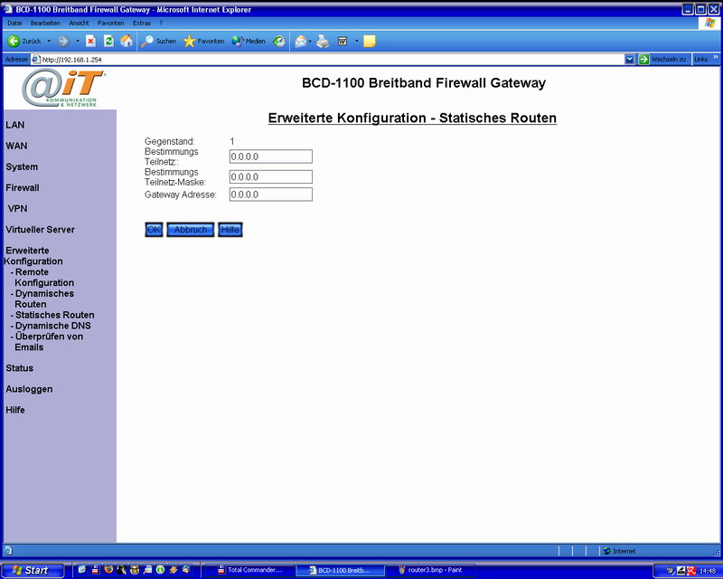

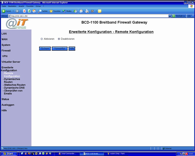

Hallo ich habe hier ein kleines Problem.Ich habe als Hauptrouter den Siemens SE515 dsl.Da sind über Lan vier Rechner angeschlossen.Einer der Anschlüsse geht zum Rechner im ersten Stock (geht nicht über WLan wegen Beton Decken deswegen über Kabel).So nun möchte ich oben noch mehrere Rechner Anschließen.Und da ich hier noch einen normalen 4 Port Router habe wollte ich diesen auch nehmen.Hab mal Probiert es selber hin zu bekommen aber das haut irgendwie nicht hin.Netzwerk geht aber auch nur wenn ich das ankommende Kabel vom SE515 in den Lan Steckplatz des 4Port Router stecke.Aber ich möchte ja auch Internet haben und da müßte ich ja dann in den Wan eingang.Anbei ein paar ich glaub nützliche Fotos.

Das ist eigentlich kein Thema, der zweite Router darf eben nur als Switch
dienen, sprich keine Einwahl über PPPOE! Lass ihn einfach ne IP vom ersten
Router per DHCP beziehen und häng ihn nur ins LAN mit rein...
Das mit dem LAN port wahr schon richtig, Internet sollte auch gehen wenn du
den Gateway von Router 1 als internet gateway einträgst sollte es hinhauen...
