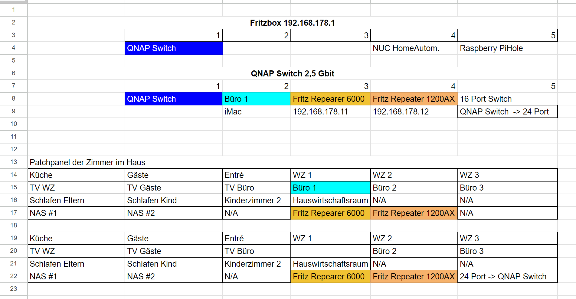

Wollte eigentlich die beiden AVM Repater per Mesh einrichten.
Das habe ich auch nach Anleitung so gemacht.
Anbei das Schema der Netzwerkverteilung.
Sobald ich den Fritz Repeater 1200AX stecke blinkt am QNAP Switch "Ausrufezeichen Rot". -> Loop?
Wenn ich das dennoch laufen lasse ist die Fritzbox extrem langsam.
Alle Geräte haben die neuste Firmware 7.30 die Repeater, 7.29 die FB.
Mesh ist aktiv und auch nach AVM Anleitung so eingerichtet.
Die Fritzbox ist im Keller
Die beiden Repater im Haus links und rechts verteilt.
Ich würde gern LAN Brücke nutzen, da das WLAN der Fritzbox im Keller wenig bringt.
Hier eine Visualisierung.
Der QNAP Switch ist 2.5Gbit
Der 24 Port Switch ist Gigabit, aber auch ohne den 24 Port habe ich das Problem
Warum kann ich beide LAN Brücken nicht an den selben Switch anschließen?
Ich möchte das beide Repeater als LAN Brücke laufen
Das kann doch nicht sein, dass ich weitere Mesh Geräte am Repeater 6000 anschließen muss?
Weil ich vom Repeater 6000 ein weiteres Gerät am LAN hängen habe. (AppleTV)
Und der Repeater 6000 und 1200AX über 5 Räume auseinander stehen ist das gar nicht möglich.
Zeile 13 bis 17 sind Patchpanels im Keller
Zeile 19 bis 22 sind die RJ45 Dosen im Haus
Die Fritzbox 6660 hängt 1x am QNAP Switch mit dem 2.5 Gbit Port
Die Repeater sollen am QNAP Switch hängen.
Notfalls kann gern der 1200AX am 24 Port oder an der Fritzbox via Patchpanel hängen.
Geht aber auch nicht.
