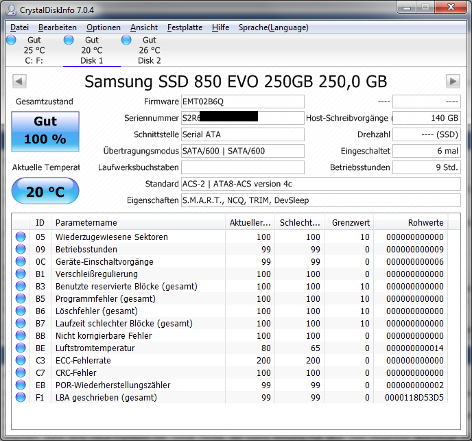

SchlachtGeist, poste doch bitte mal den Screenshot von CrystalDiskInfo für die neue SSD, ziehe aber bitte das Fenster soweit auf, dass alle Attribute und auch die Rohwerte vollständig sichtbar sind.

Hier noch die CrystalInfos:
Da ist alles in Ordnung, auch mit dem Datenkabel gibt es keine Probleme. Wieso es etwas ändern sollte wenn man erneut klont verstehe ich zwar nicht ganz, aber theoretisch könnte es eine Sache sein die man sich nach dem Klonen erst "eingefangen" hat. Schau halt mit dem Resorucen Monitor auch mal auf welche Dateien denn zugegriffen wird und google halt mal ob es normal ist, dass der Prozess auf diese Dateien zugreift. Der Prozess Explorer von Sysinternals ist da übrigens auch hilfreich bei der Analyse solcher Probleme.
