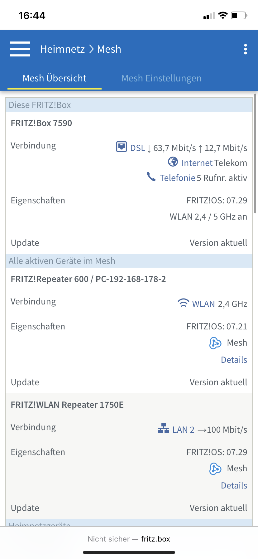

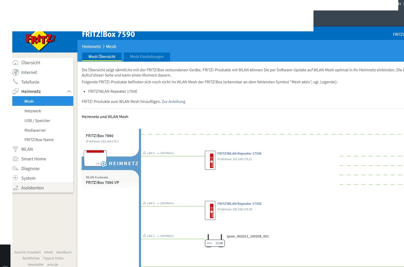

haiopai schrieb:
Da steht das ich zwei 1750e habe. Aber habe ich nur einen und einen 600er der da nicht in der liste steht? Dachte immer entweder ist der 600er der 1750er? oder es ist der Alte Defekte noch in der Liste
ist das richtig, dass die geräte "nur" per 100Mbit verbunden sind, und nicht mit 1G?

Du hast auf dem Bild zwei 1750e, die an LAN2 hängen mit unterschiedlichen IP Adressen.
Unerheblich ob diese alt, defekt etc. sind, scheint kein Mesh zu bestehen.
Vllt. setzt du die Fritze einfach mal zurück, gleiches gilt auch für den 1750e, damit du das ordentlich einrichten kannst ohne dass an einem LAN zwei 1750e geführt werden.
Am sinnigsten wäre aber ein LAN Kabel zu legen und dann einen AC einzubinden. Bei mir ist bspw. eine 7590 als Router aktiv und zwei 4040 fungieren im Mesh als AC.
Bei deiner Fritze ist das Mesh Symbol (bläulich) das muss bei deinem 1750e auch sein.

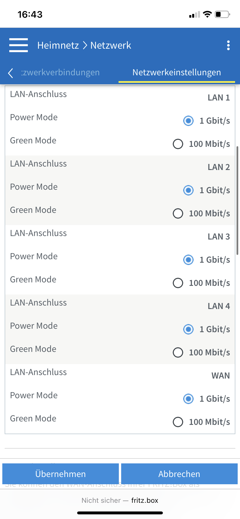

Wie @razzy sagt:
Heimnetz -> Netzwerk -> Netzwerkeinstellung und schauen ob alle LAN Anschlüsse im Power Mode oder Green Mode laufen. Normal müsstest du auch zum 1750e eine 1 GBit Verbindung aktiv haben.
musst du zuerst mal deine Verkabelung prüfen oder die Einstellungen im repeater.
Oder ist das Teil im Keller der Flaschenhals?
Gibt but es eine Möglichkeit das zu prüfen welche Kabel oder Dosen der Flaschenhals sind?
Wenn die Ports der Fritzbox auf 1 Gbit/s stehen und dennoch nur 100 Mbit/s angezeigt werden, ist von einer mangelhaften Verkabelung auszugehen oder da hängt noch etwas dazwischen, das auf 100 Mbit/s beschränkt. Das solltest du in jedem Fall prüfen bevor du weitermachst, weil ein Basisnetzwerk mit 1 Gbit/s eigentlich Grundvoraussetzung ist für ein vernünftiges Netzwerk, auch wenn man vielleicht nur 50 Mbit/s Internet hat. Schließlich gibt es auch netzwerkinternen Traffic wie zB von/zu einem NAS und da möchte man dann eben auch alles an Speed rausholen was möglich ist, also nach Möglichkeit eben die 1 Gbit/s.
