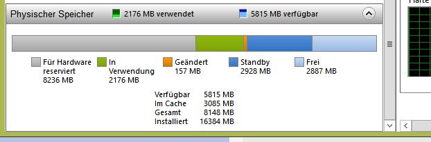

also Der RAM ist ok anscheinend ,aber slot 1 und 2 wird voll erkannnt nicht jedoch slot 3 und 4 .da merkt er zwar das ein Riegel mit 4 GB drin ist ,der wird dann aber nicht verwendet :(

https://www.computerbase.de/forum/attachments/unbenannt-jpg.618529/
8 GB für hardware Reserviert ,deutet wohl auf einen Defekt hin .

Rohleder schrieb:
...8 GB für hardware Reserviert ,deutet wohl auf einen Defekt hin .
Mal bitte msconfig starten, Start -> Erweiterte Optionen -> maximaler Speicher Haken rausnehmen
An sonsten im BIOS mal nach Memory Remaping schauen. Und Foto von der Einstellung machen.

hacken ist raus bring nichts leider .Memory Remaping hab ich nicht foto kommt
denke mal das die je die zweiten Slots der RAM Channals defekt sind
Kann ich mir bei deiner Fehlerbeschreibung aber fast nicht vorstellen. Vorausgesetzt alle PIN´s sind an der CPU noch vorhanden und unbeschädigt.
Du könntest mal mit Memtest86+ einen kompletten Speichertest machen.
