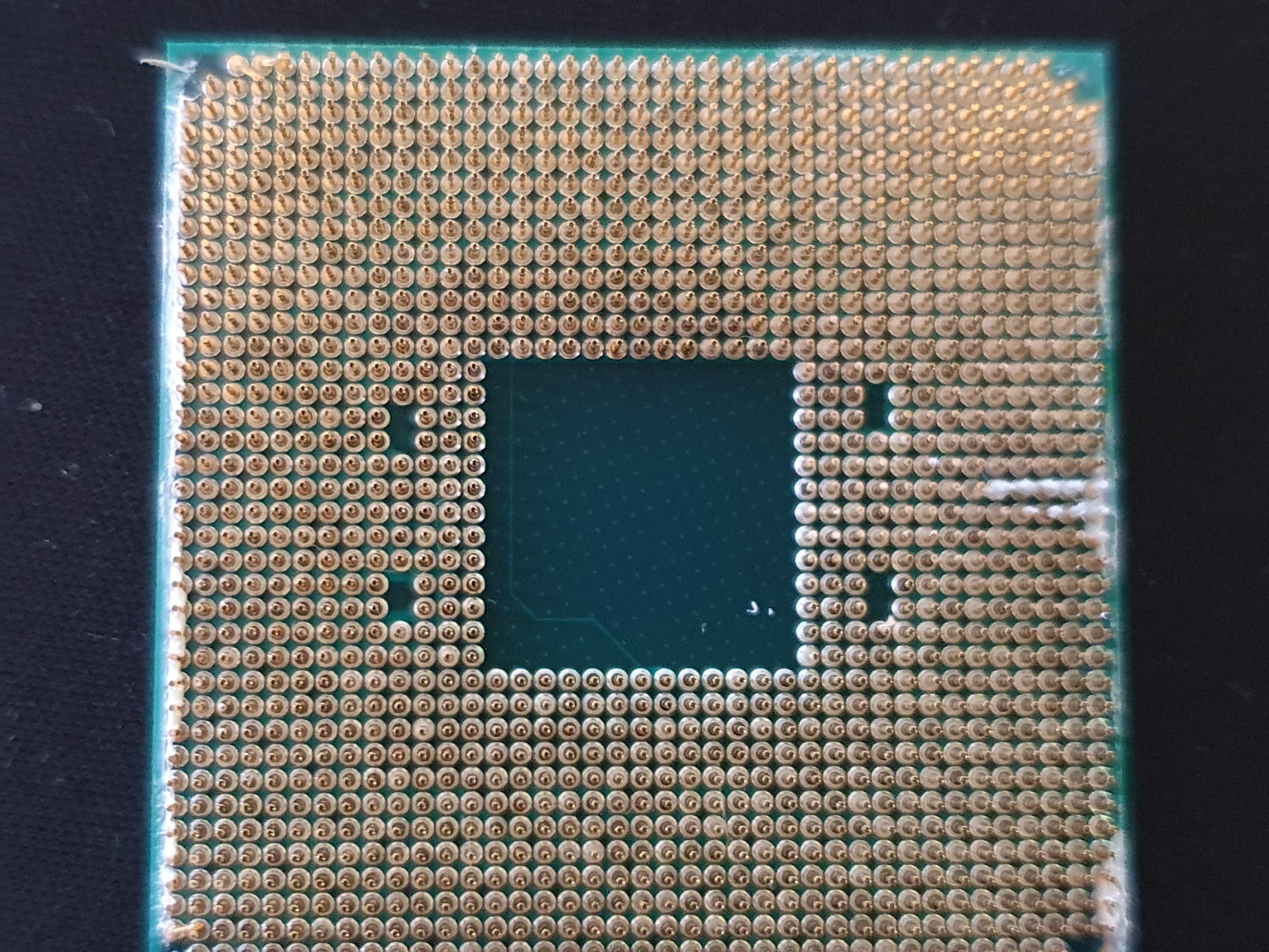

Also hab ich den Kühler abmontiert und gewundert - Die CPU ist weg?! -
Hat aber nur am Kühler gekleben und bei genaurer Betrachtung sind insg. 3 Pins an den Ecken verbogen und WLP an 8 Pins durch meine Fettfinger gekommen.

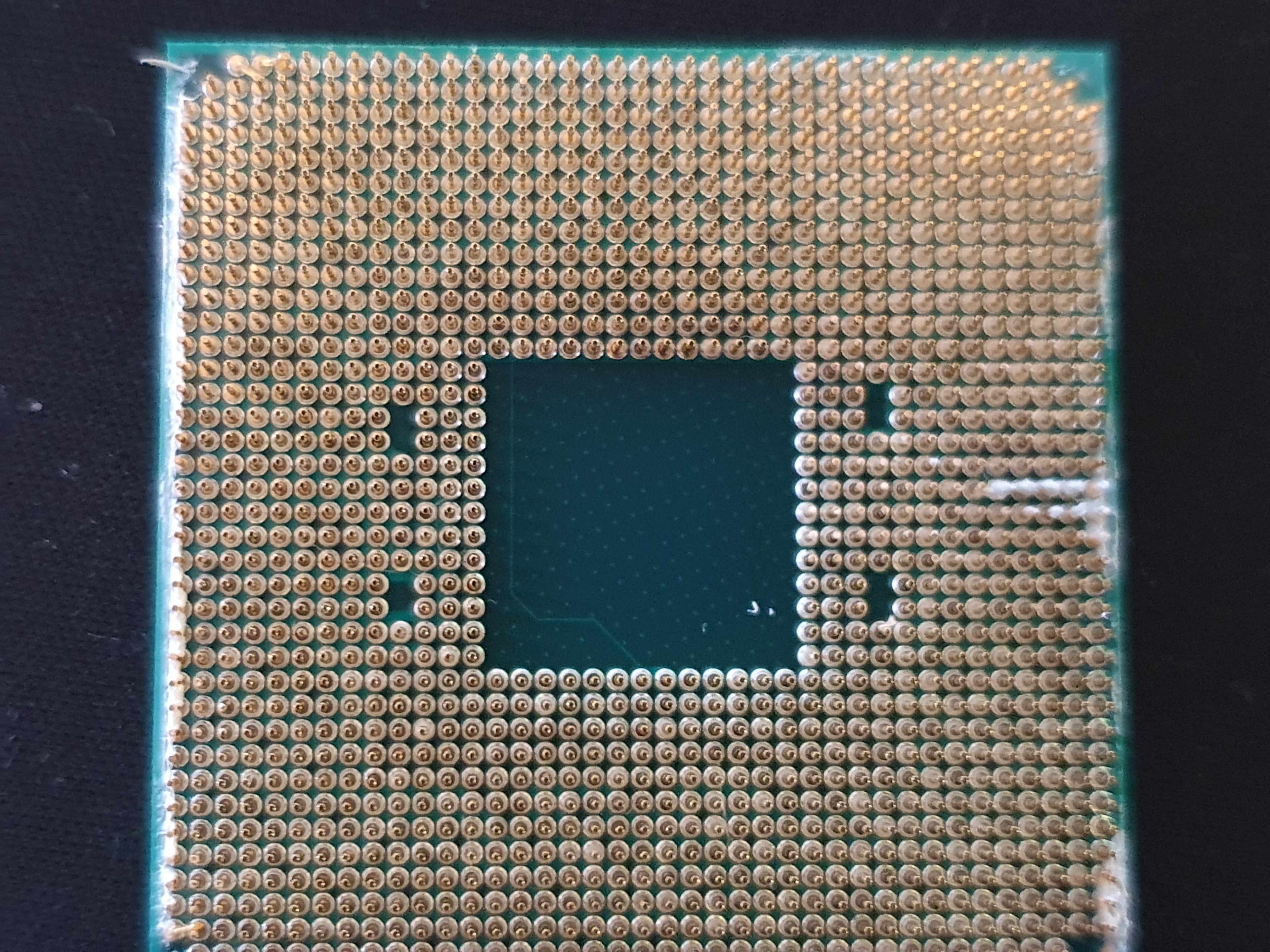

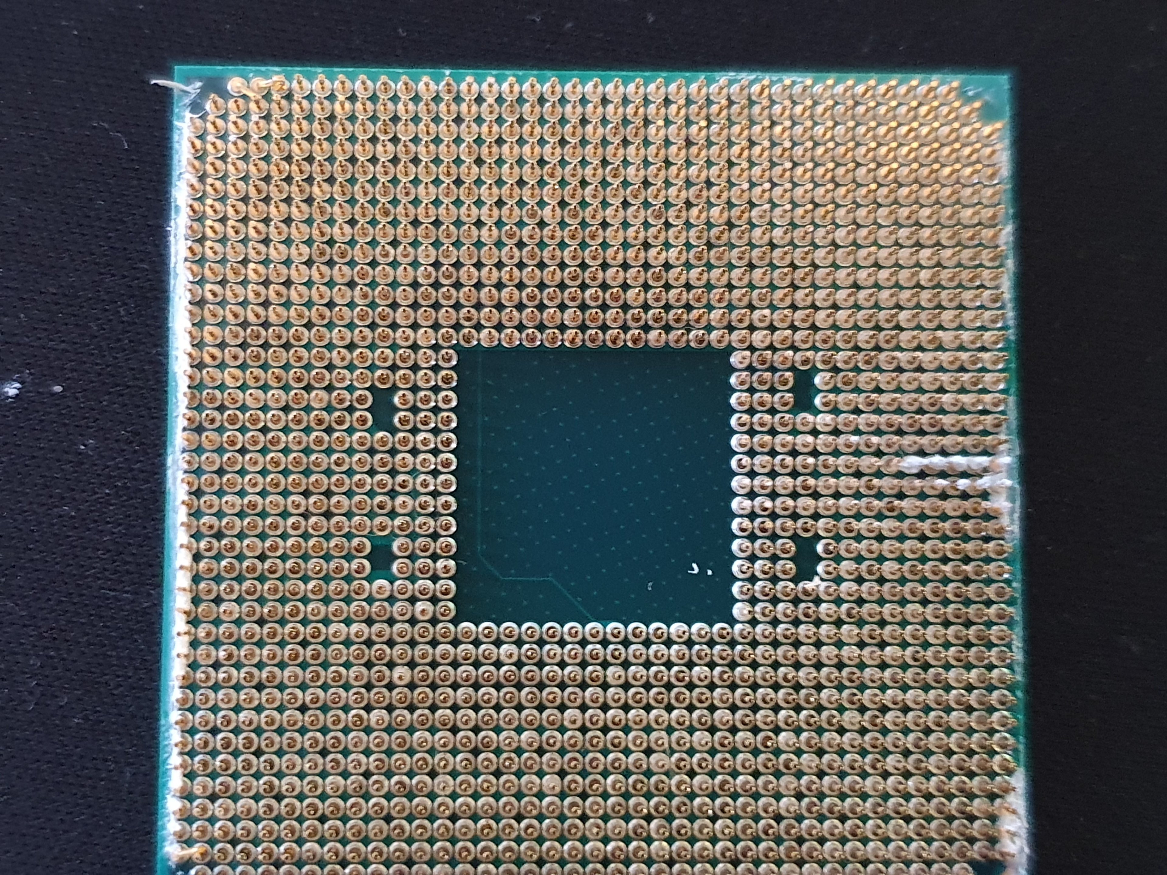

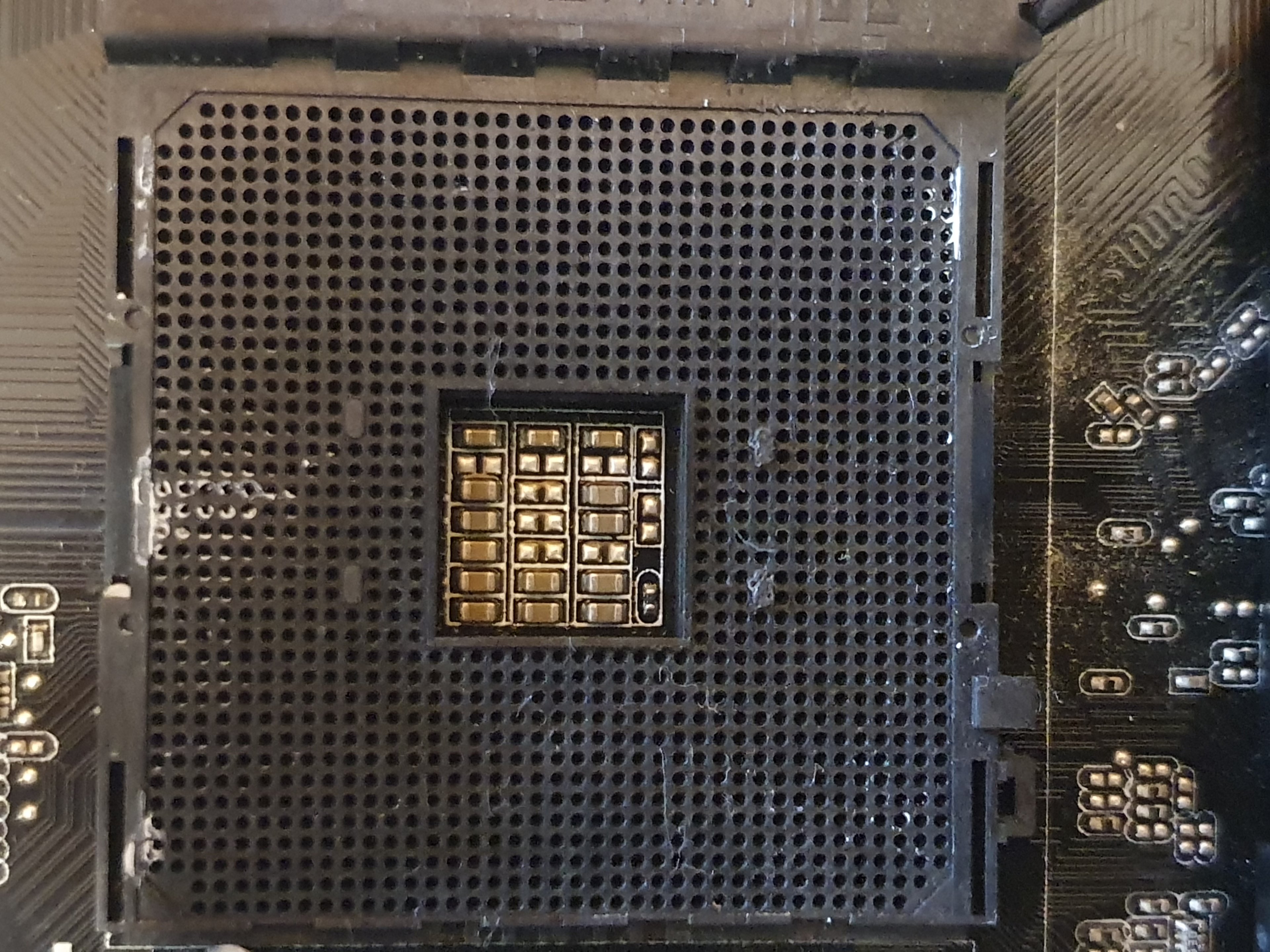

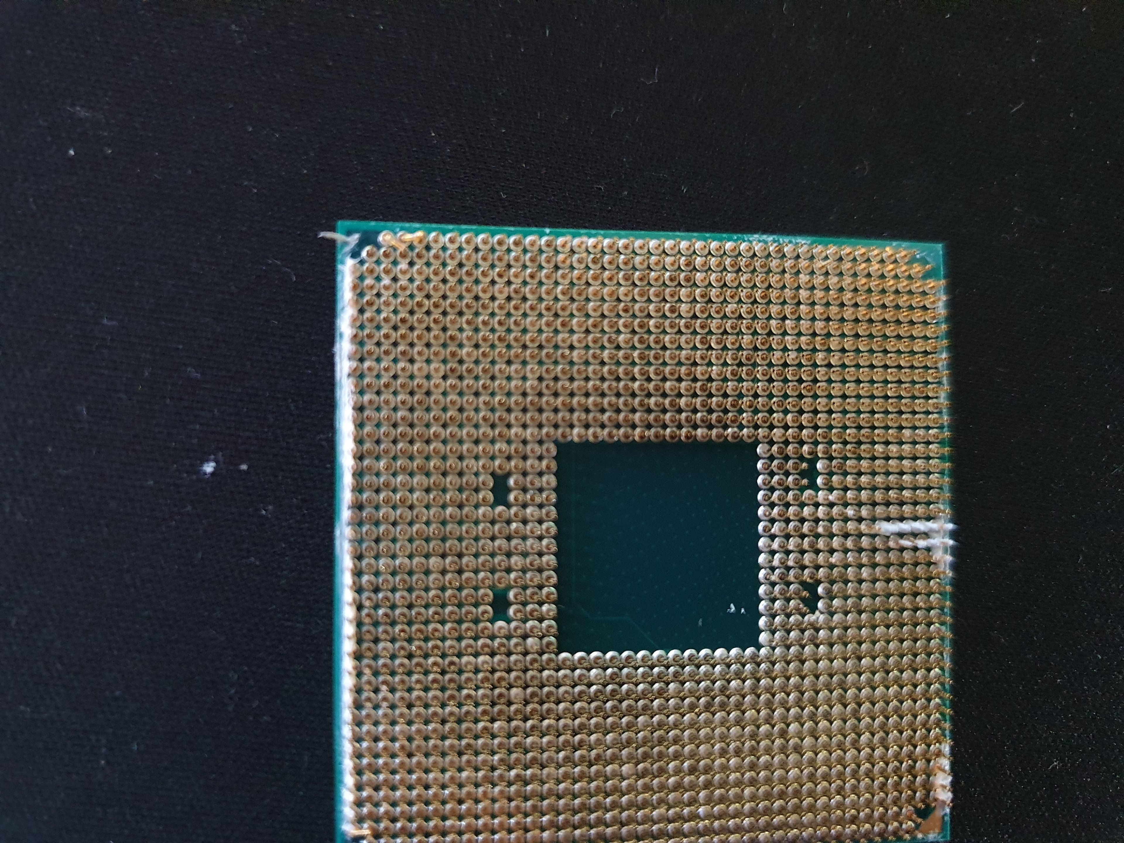

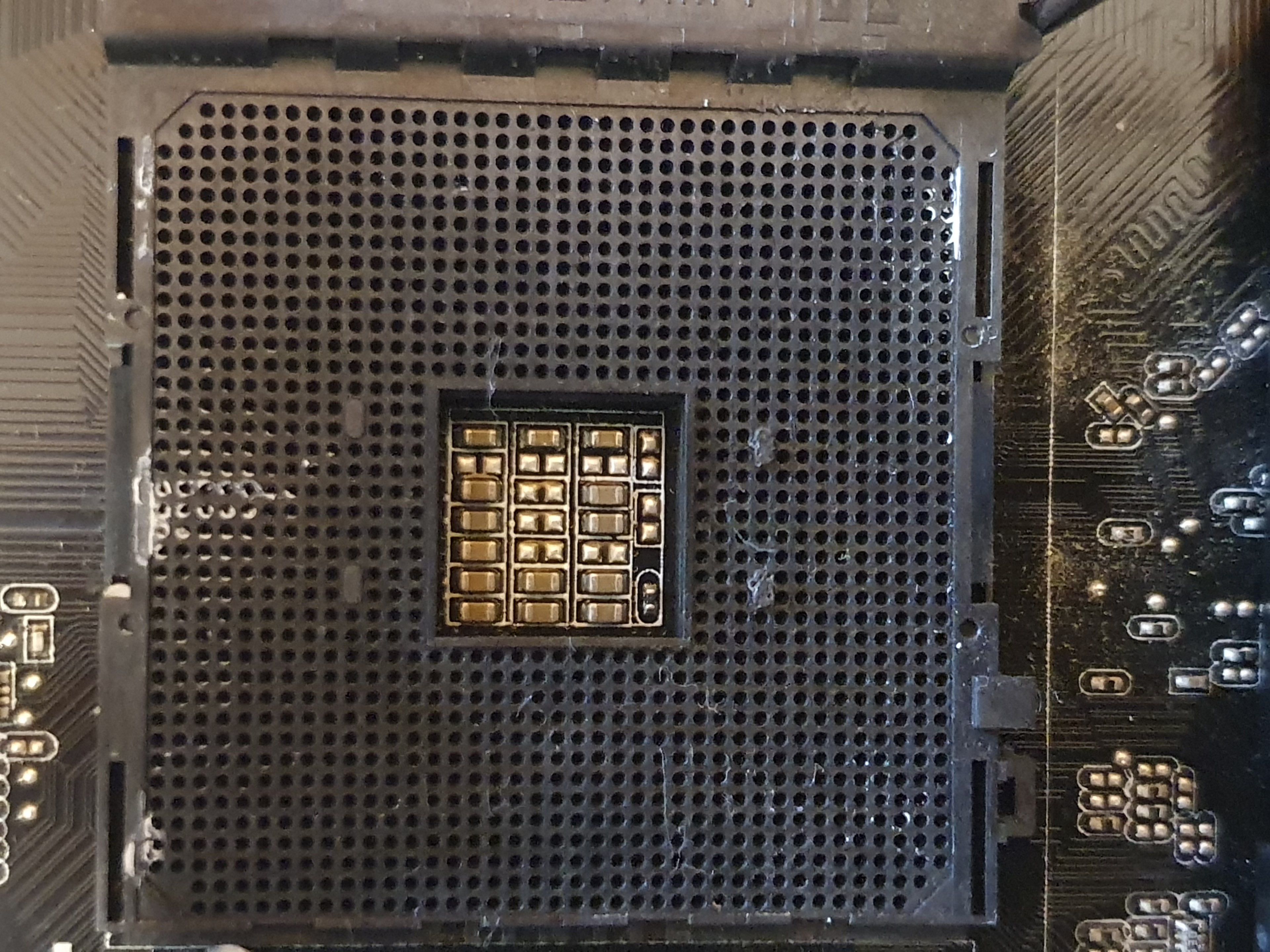

Danke an alle antworten, oben links die zwei Pins und unten links sind die CPUS verbogen. Habe jetzt auch im Sockel die WLP..
Netzteil Schalter war an und RAM hab ich 16GB DDR4 G.Skill RIPJAW mit 3000 MhZ, sind beide drinnen.

Ups, sorry, das ist nur ein fetzen Wärmeleitpaste... wenn du die Pins vorsichtig geradebiegen kannst und die anderen sauber bekommst, dann könnte sie sehr wohl nochmal funktionieren
hast du den pc ohne gpu versucht zu starten ? ohne gpu wird das auch nichts aber ja cpu sieht echt gut aus ( nicht )
Hatte beides probiert, mit und ohne GPU, aber kein Strom/LEDS oder änliches zu sehen
Also die Pins sehen schon ziemlich gebogen aus, kannst versuchen die gerade zu biegen, aber viel Hoffnung habe ich nicht...

Bin verbogene 7er leider nicht, bin jetzt dabei die pins zu richten, hat jemand einen Vorschlag, wie ich die am besten richte?
EC Karte/Kreditkarte
Klinge aus einem Cuttermesser wenn man aufpasst geht auch.
Dann nicht nur an dem einen Pin rumdrücken sondern quasi in der Pinreihe ranhalten und vorsichtig die schiefen angleichen. Bei dem oberen der da so ganz schief absteht geht das natürlich nicht. Den müsste man behutsam erstmal wieder hochdrücken und dann angleichen.
Wichtig ist VIEL Gefühl.
Bevor du die dann einsetzt so viel von der Wärmleleitpaste entfernen wie es geht und dann beten dass es eine nicht elektrisch leitende ist.
Danke für den Tipp, ich hänge gerade dabei die Reihe oben hochzudrücken, aber ich weiß nicht wie
