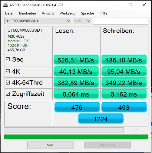

Wenn ich die SSD mit AS SSD Benchen möchte hängt sich das Programm auf.

Habe das Problem lösen können. den entscheidenen tip hat @AlanK gepostet.
AlanK schrieb:
P67 Chipsatz hatte auch einen berühmten Bug mit den SATA Ports.
https://www.golem.de/1102/81175.html
Ich hatte die MX500 an einem der 3 Gbit Ports hängen.
Da ich zum glück 2 x 6 Gbit Ports habe und somit noch einen frei hatte, habe ich sie daran gehangen.
Nun rennt sie mir quasi davon :D
ist zwar ein wenig komisch, weil der Fehler 1 Monat nach Einbau aufgetreten ist..aber man lernt nie aus :)
im Anhang ein Bild was der AS SSD Benchmark jetzt zu der Platte sagt (vorher ist das Programm abgestürzt beim Versuch zu benchen^^)
