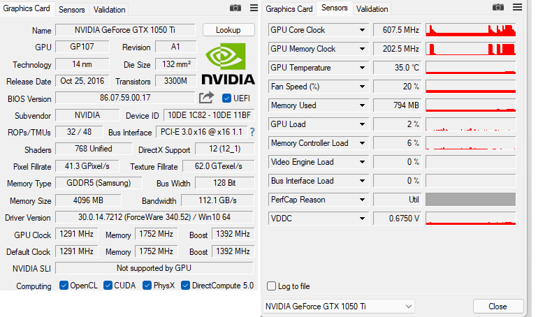

Lad dir mal GPU-Z runter, dass kann das auslesen. Dann machst du einen Screenshot und stellst den hier rein.
SidTeiber schrieb:
Tut mir leid aber ausgerechnet da habe ich keine genaue Ahnung

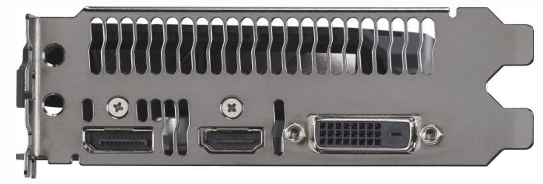

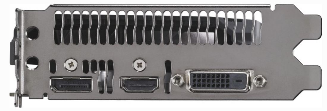

Gut ok, ist ja vielleicht auch nicht ganz so wichtig. Ein Foto von der Grafikkarten-Rückseite, da wo die Kabel rangehen würde ja auch schon reichen.
Oder vergleiche mit dem Foto hier:
Reichenfolge DP, HDMI, DVI
Reaktionen: SidTeiber

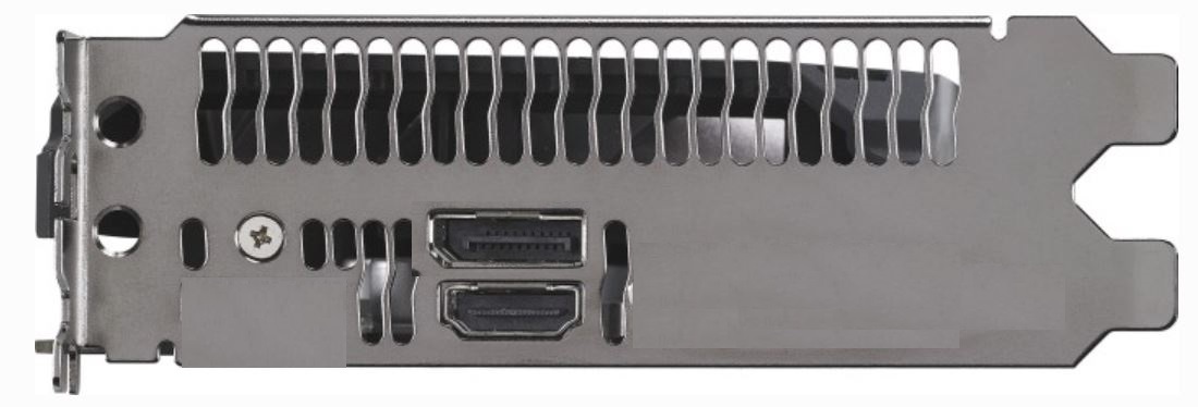

Habe kein wirklich gutes Foto hinbekommen mit dem Handy, aber habe deins einfach bearbeitet, so sieht die Karte ziemlich genau aus.
und hier von der GPU-Z
Ist ja seltsam. Normalerweise findet sich unter "Subvendor" der Boardpartner. NVidia selbst baut keine Grafikkarten. Auch die Anordnung deiner Ports konnte ich so nicht finden. Ich konnte grad nicht mal eine 1050 Ti ohne DVI finden.
Ist dein PC ein fertiger OEM-PC oder stammt deine Grafikkarte aus so einem PC? Falls beides nein: Wärst du wohl so freundlich, die Karte mal raus zu nehmen und Voirder- als auch Rückseite zu fotografieren? Du würdest meiner Neugier damit einen großen gefallen tun. :D
