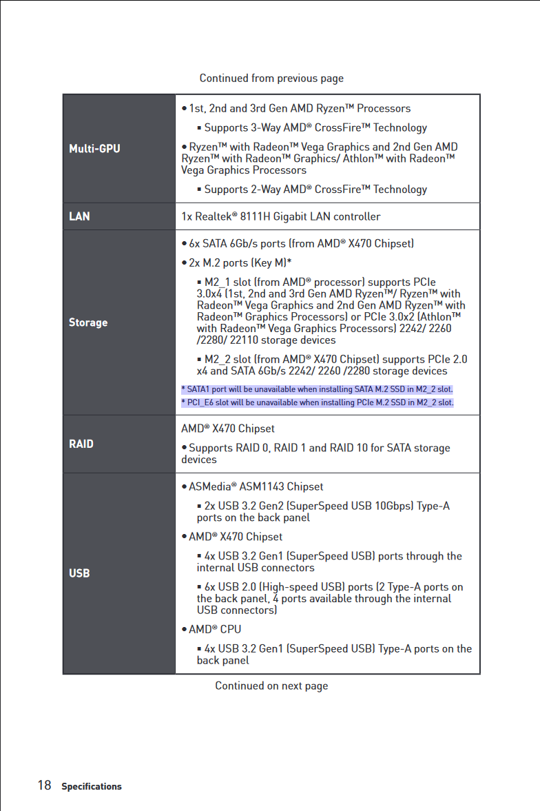

Storage:
M2_1 slot (from AMD® processor)
M2_2 slot (from AMD® X470 Chipset)

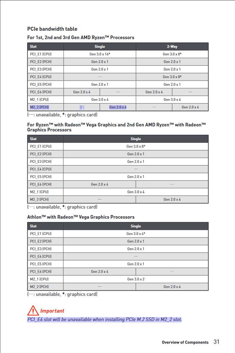

Die zwei PCIe 3.0 x16 slots (PCIE_1, PCIE_4) hängen an der CPU die laufen entweder als x16/x0, oder als x8/x8, die restlichen PCIe Slots hängen am Chipsatz.
Von daher sieht man, das der 2. M.2 Slot nichts mit der CPU zu tun hat, der hängt am Chipsatz

PCIE_E1, PCIE_E4 und der M.2_1 Slot hängen an der CPU, alle anderen PCIe , SATA und M.2 Slots hängen am Chipsatz.
Wenn ne M.2 SATA SSD im M.2_2 Slot steckt, dann wird der SATA3_1 Slot deaktiviert.
Wenn ne M.2 PCIe SSD im M.2_2 Slot steckt, dann wird PCIe_E6 deaktiviert.
M.2_1 Slot läuft mit PCIe3.0 x4
M.2_2 Slot läuft mit PCIe 2.0 x4 oder SATA

  • 2 x PCIe 3.0 x16 slots (PCIE_1, PCIE_4)
    • 1st, 2nd and 3rd Gen AMD Ryzen™ Processors support x16/x0, x8/x8 mode
  • 1 x PCIe 2.0 x16 slot (PCIE_6, supports x4 mode)1
