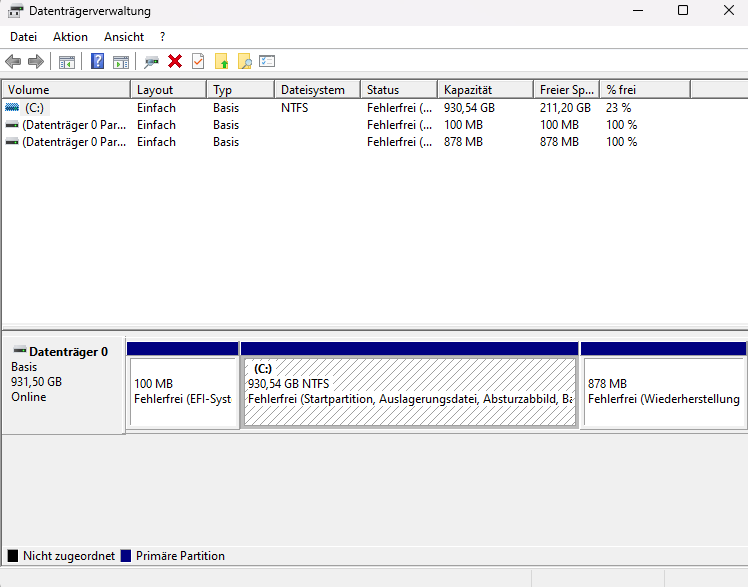

Kannst du mal einen Screenshot der Datenträgerverwaltung zeigen. Danke
Anbei der Screenshot :)
Ok, da ist sie nicht zu sehen.

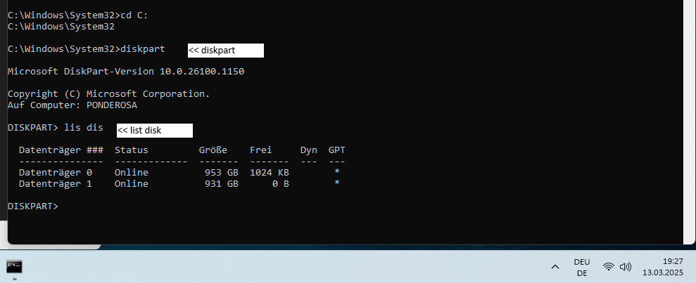

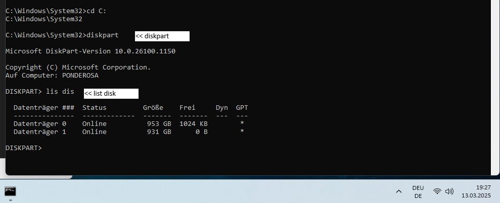

Drücke mal die Windows taste, gib cmd ein, das du als Admin startest, und dann nacheinander Diskpart und dann list disk aufrufst. Sollte dann so aussehen, wenn die 2 erkannt werden.

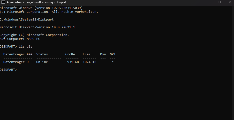

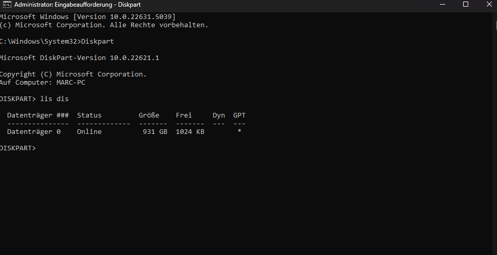

Wird auch nur die eine angezeigt
@Ponderosa Also richtig angeschlossen ist sie, diesen Fehler kann ich ausschließen. Hatte es auch schon mit mehreren Steckplätzen ausprobiert, ebenfalls ohne Erfolg.
