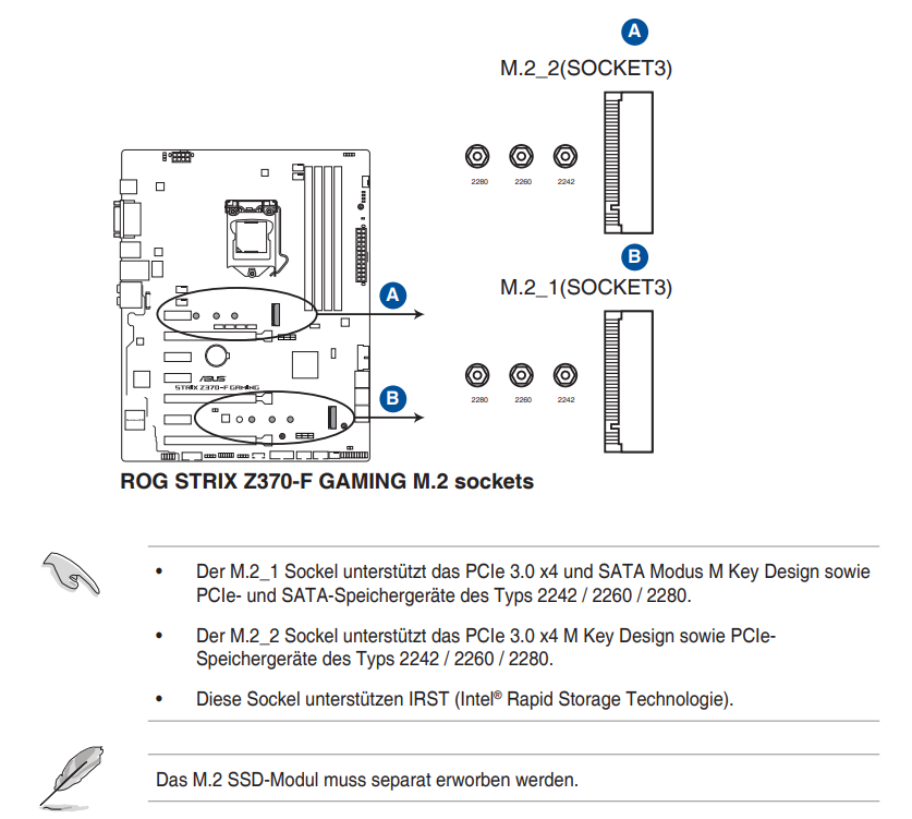

Samsung 960 EVO NVMe im M.2_2 Socket (Der M.2_2 Sockel unterstützt PCIe 3.0 x4 M KEy Deisgn sowie PCIe-Speichergeräte des Typs 2242/2260/2280)

Nun hab ich mir eine 970 EVO Plus geholt und möchte diese im M.2_1 Socket betreiben.
(Der M.2_1 Sockel unterstützt das PCIe 3.0 x4 und SATA Modus M Key Design sowie PCIe- und SATA-Speichergeräte des Typs 2242/2260/2280)

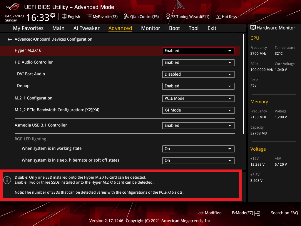

Hyper M2.x16 ist enabled
M2.1 steht auf PCIe
M2.2 PCIe Bandwith hab ich auf 4x eingestellt (aber auch 2x schon versucht)
Jemand eine Idee, nach welcher Einstellung ich noch schauen könnte, an was es hängt?

@a-stern.1 im handbuch steht wenn du beide m2 slots nutzt darf auf sata 1 5 6 nichts stecken. Hast da zufällig irgendwelche HDDs oder Sata ssds dran?
Why? Bitte auf disabled. Dir ist schon klar dass das den 1 16x Slot beeinflusst und deine Grafikkarte jetzt vermutlich nur noch mit 4 Lanes läuft? Das hat mit den M.2 Ports auf dem Board garnix am Hut.

Ich hab es aktiviert weil im Bios steht dass nur dann mehrere SSD erkannt werden, siehe Screenshot ganz unten.
Allerdings wird die zweite SSD weder bei aktiviertem noch bei deaktiviertem "Hyper M.2X16" gefunden
das hat nichts mit den M.2-slots zu tun und ist für so ne karte. steht da aber auch.

a-stern.1 schrieb:
@Humptidumpti auch interessant, wie kommst Du darauf?
Na weil es da steht? Du hast keine M.2 Hyper Card, und wenn du das Setting tätigst wird der 1 PCIe Slot mit bifurcated. Ergo aufgeteilt, und einzelne normale PCIe Geräte können dann nur noch die ersten 4 Lanes nutzen.

@Humptidumpti und @Deathangel008
vielen Dank, kannte ich so gar nicht und hab dann wohl nicht genau genug gelesen

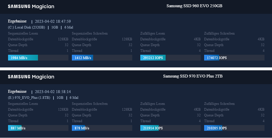

Das könnte man so stehen lassen, allerdings sind bei beiden die Schreibwerte nicht besonders prickelnd.
Die alte 960 ist leicht eingebrochen beim sequenziellen Lesen, die neue 970er nehm ich ja gerade erst in Betrieb, da ist das sequenzielle Lesen aber unterirdisch.
Bin halt nicht sicher, ob die irgendwie nen Schuss weg hat oder so. Vermute immer noch eher meine Einstellungen.
