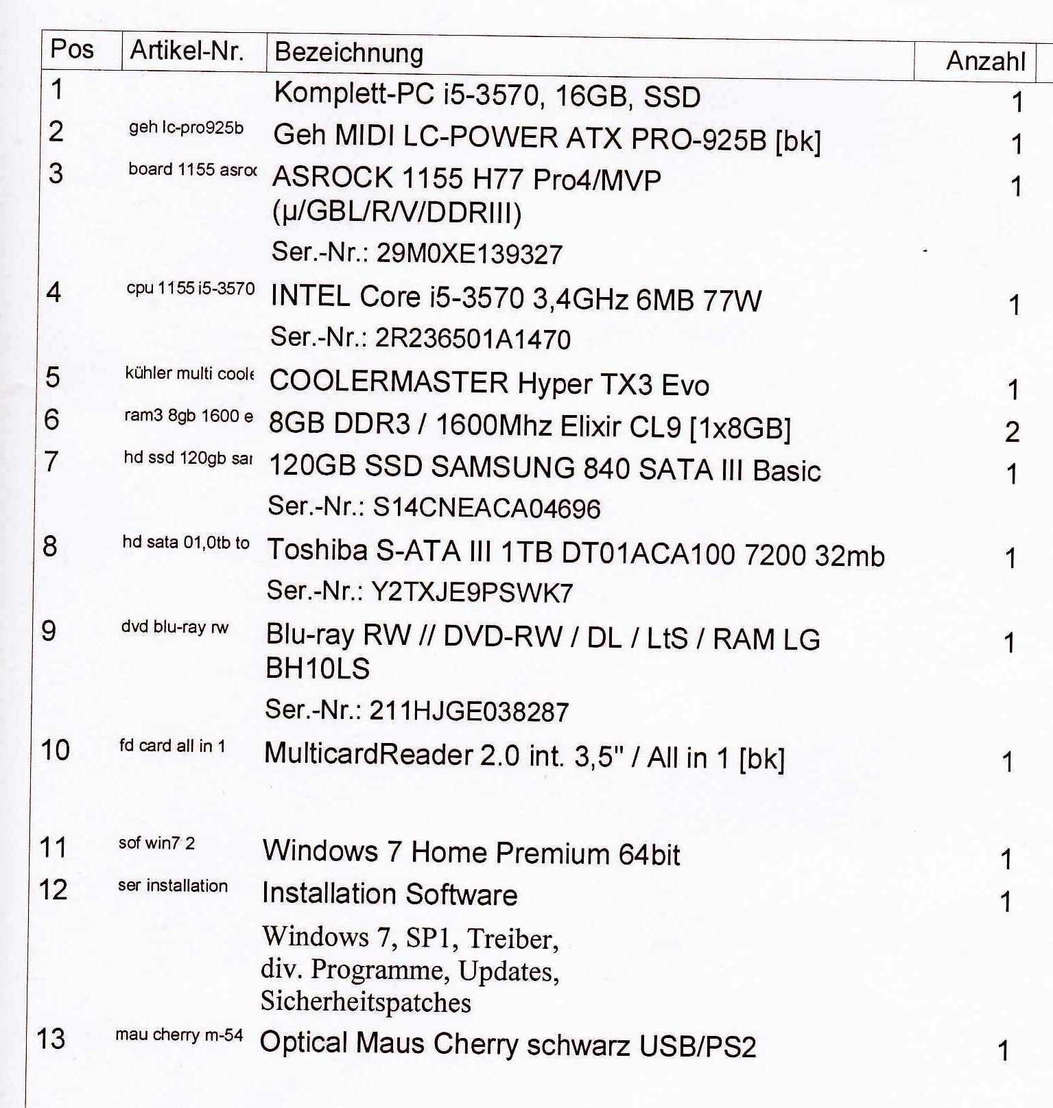

ich habe folgendes Problem mit meinem alten Rechner von 2013:
- Intel Core i5-3570, 3,4 Ghz, 6 MB
- Grafik: Intel HD Graphics Treiberversion 9.17.10.2932 vom 12.12.2012
- Win 7

Hier die Details zum Rechner:
