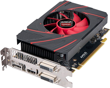

Hier ein Beispiel:
Die Karte auf dem Bild hat 4 Ausgänge, davon 3Stück rein digital (HDMI + DP + DVI-D) und 1x mixed DVI-I (Analog + Digital)
Hier lässt sich dann auch nur 1 Analoger VGA Monitor daran anschließen (per DVI-VGA Adapter am DVI-I Port)

1. hat er soweit ich das gelesen habe noch keine konkrete Grafikkarte genannt - nur r7 200 series, und die gibt es in verschiedenen Ausführungen von verschiedenen Herstellern mit unterschiedlichsten Anschlussmöglichkeiten.
Alleine die Tatsache das er davon spricht den ersten Bildschirm direkt per vga Angeschlossen zu haben, sollte für dich doch deutlich machen das es sich nicht um das von dir genannte Modell handeln kann.

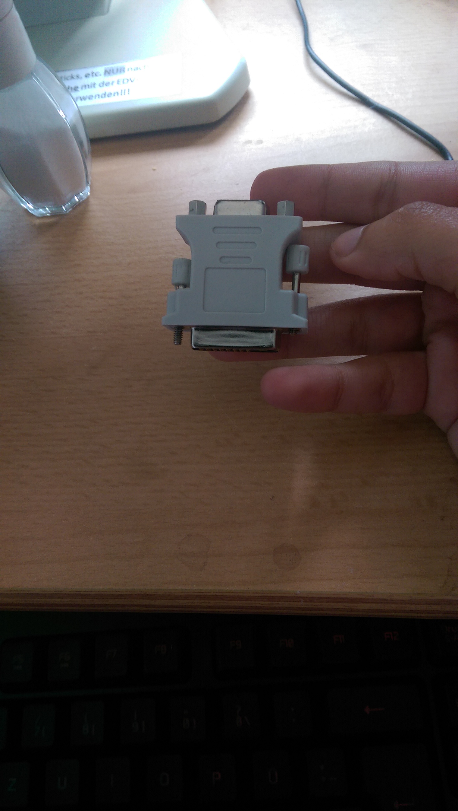

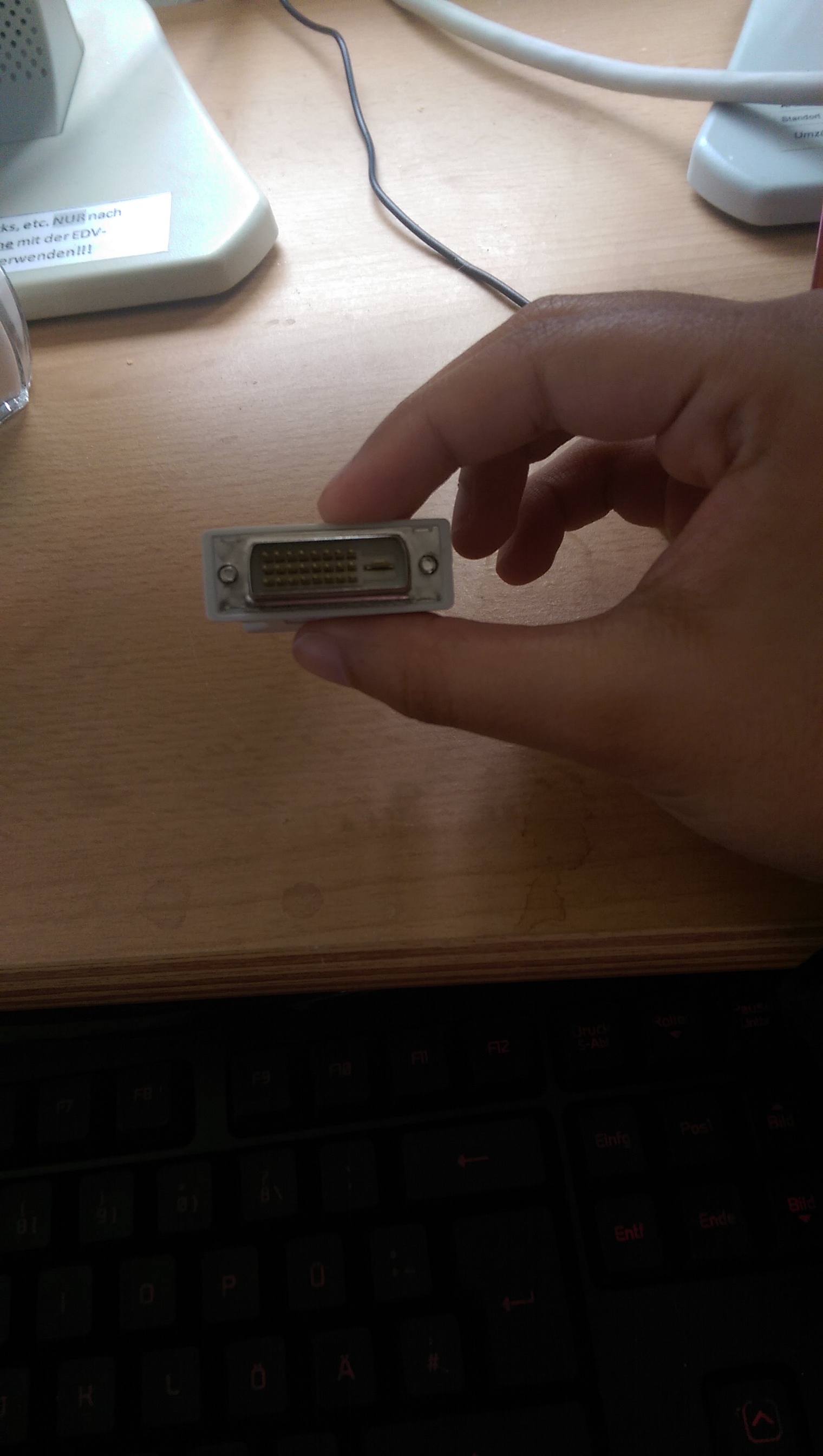

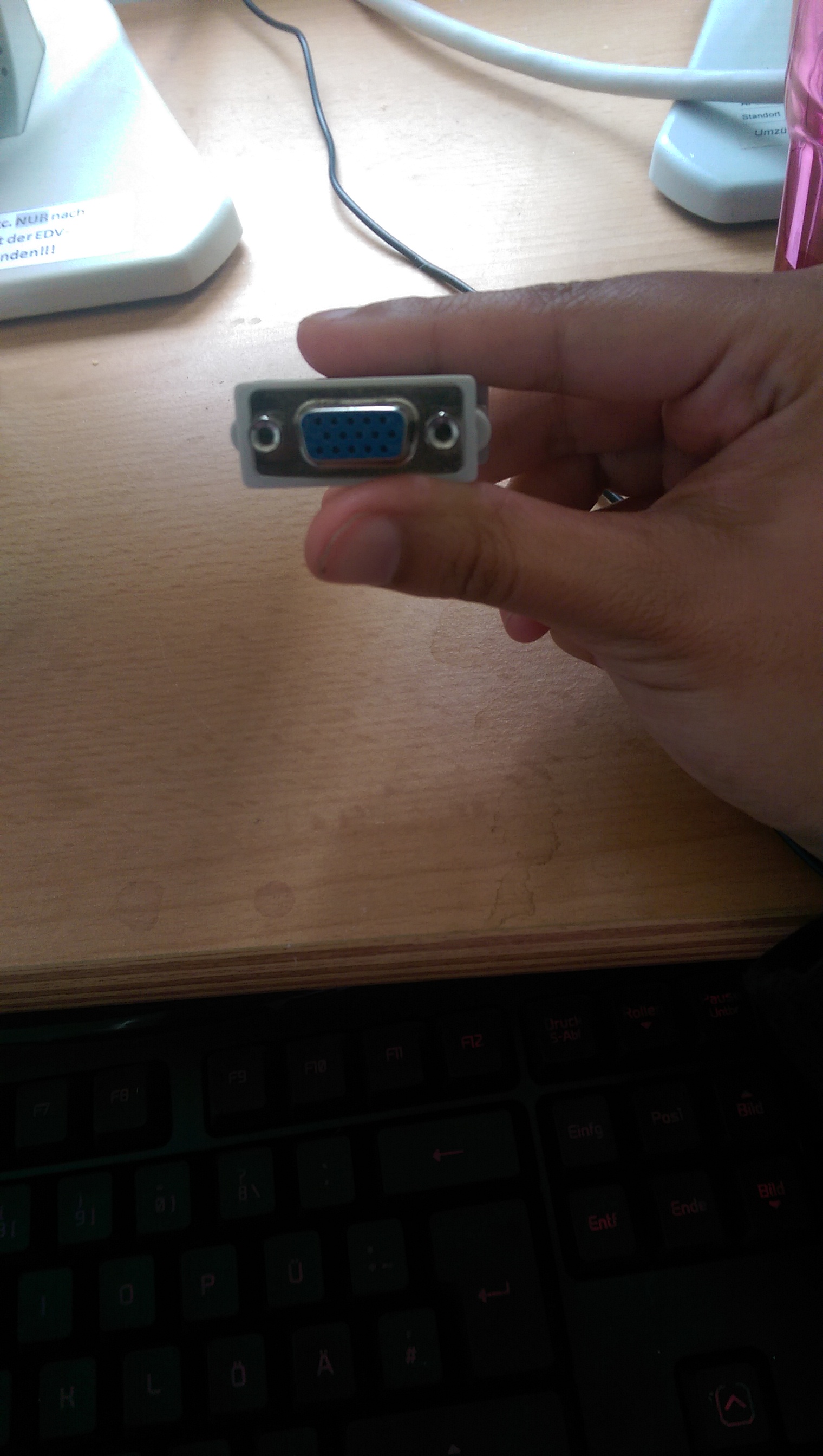

Erster Monitor ist über vga angeschlossen. Zweiter Monitor über DVI-D Dual Link Adapter.
Hier der Adapter: IMAG0523.jpgIMAG0523.jpgIMAG0524.jpgIMAG0525.jpg

dann ist es der falsche adapter nehm ich mal an ...die I-Pins fehlen - ich würde einen anderen adapter ausprobieren (also siehe wiki-link C1-C4)
...schätze ich jetzt mal ;) - war hier auf arbeit auch so

Wofür es den Adapter (wie von dir oben gepostet) gibt kann ich nicht sagen.
Für die Umwandlung von einem Analogen (vga) in dein Digitales (DVI-D) Signal braucht man normalerweise einen aktiven converter, ein Adapter tuts da eigentlich nicht.

War der Adapter bei der Grafikkarte dabei?
Ließ Dir mal folgendes auf Amazon durch.. der Adapter bewegt sich außerhalb der Spezifikationen. Er kann nur an ner Grafikkarte funktionieren, für die er konzipiert wurde.
Amazon-Link
VGA-Adapter für 24+1-polige DVI-D-Anschlüsse (Ja, ein eigentlich technisch unmöglicher Adapter, aber siehe unten die Erklärung)
• 24+1-poliger männlicher DVI-D-Stecker und 15-polige weibliche D-Sub-VGA-Buchse
• Dieser Adapter enthält keinen Wandler zwischen digitalen und analogen Videosignalen. Er erfordert einen DVI-D-Ausgang, der entgegen der Spezifikation auch analoge Signale enthält.
• An einem spezifikationskonformen DVI-D-Anschluss, der ausschließlich digitale Signale ausgibt, funktioniert dieser Adapter nicht.
