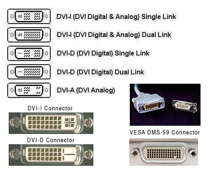

Eben. Seit Jahren haben GPUs nur noch einen VGA Port. Wenn überhaupt. Und per DVI kannst Du nicht adaptieren. DVI ist erst einmal Digital. Mit Ausnahmen. Siehe hier und schaue, was für einen DVI Port Du hast. Du brauchst einen DVI-I oder DVI-A Port, damit Adapter funktionieren.
Ergänzung:
Du hast die Antwort ja gegeben. DVI-D ist Digital. Da läuft nichts per VGA Adapter, was eben Analog ist.
DVI-D = Digital, nix mit analogem VGA
DVI-A = Analog, nur VGA, gibts eigentlich nicht.
DVI-I = Kann beides, VGA und Digital

Richtig deine Karte hat 2 Ausgänge , einmal DVI-I , bedeutet digital und analog , und einmal DVI-D - nur digital, VGA ist aber analog . Desweiteren verstehe ich nicht , wieso du bei einer NVidia Karte mit dem AMD CCC arbeitest- das ist doch eher wohl für AMD-Grafikkarten . Ich vermute auch , das dein DVI-zu VGA -Adapter verkehrt ist . Hast du einen benutzt , der im Lieferumfang der Karte dabei war ?
