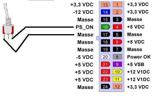

Hallo habe folgendes Problem: Möchte in meinem Rechner weitere interne Festplatten einbauen die über ein seperates Netzteil mit Strom versorgt werden sollen, da ich diese Festplatten immer nur ab und an benötige und sie nicht unnötig laufen lassen will.
So jetzt zu meinem Problem: Netzteil und Festplatten schaffe ich ohne weiters einzubauen aber wie verbinde ich einen Schalter (den ich auch vorne am Gehäuse anbringen will) ohne das Mainboard zwischendrin. So wie ich verstehe ist der Schalter an Gehäusefront ja immer mit dem Mainboard verbunden das wiederum dann bei Betätigung das netzteil anwirft.
ich habe dir da mal etwas gezeichnet ;)
um grundsätzlich ein NT zum laufen zu bekommen musst du PIN 4 (PS_ON) mit einer belibigen Masseleitung (schwarz) verbinden. und jetzt lötest du da einfach einen schalter zwischen.
der schalter braucht nur für 12v ausgelegt sein, an dieser stelle fließen keine 230 volt ;)
