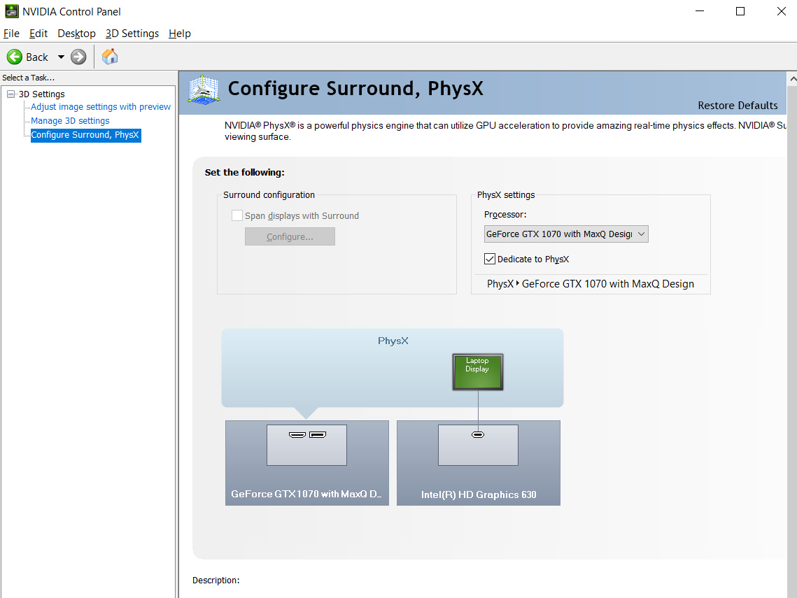

Eigentlich ist es ehr anders rum. Normalerweise ist das interne Display an die Intel GPU gekoppelt, das Signal der dedizierten GPU wird über die Intel GPU geschliffen. Via HDMI kommt denn stets ausschliesslich die dedizierte GPU zum Einsatz, das siehst du auch in der Nvidia Systemsteuerung.
Das ganze sieht denn z.B. so aus. Da siehst du, dass das interne Display via eDP (Displayport intern) angebunden ist und die HDMI und Displayportausgänge an die GTX1070 MaxQ, im Falle des Screenshoots.
