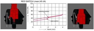

Cherry MX „Red“ (Funktionsskizze: Lethal Squirrel, Diagramm: Cherry)
Cherry MX „Black“ (Funktionsskizze: Lethal Squirrel, Diagramm: Cherry)
Typisch für die MX-Schalter im Allgemeinen ist der vier Millimeter lange Federweg, dessen Signalpunkt nach rund zwei Millimetern Wegstrecke erreicht wird. Bei den Varianten „Black“ und „Red“ ist diese Stelle, welche bei 60 respektive 45 Gramm Kraftaufwand erreicht wird, durch den linear ansteigenden Widerstand nicht markiert; abseits der unterschiedlichen Federn existieren zwischen diesen Versionen keine Unterschiede. Diese Eigenschaft wohnt unter anderem den „taktilen“ braunen und blauen „Farbvarianten“ inne.

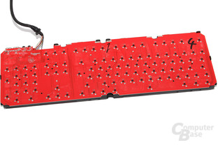

Status-LEDs auf separater, verlöteter Platine, darunter Controller (Holtek HT882)

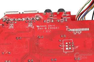

Rückseite des PCBs
Rückseite des PCBs
Das PCB nutzt auch die Func KB-460
