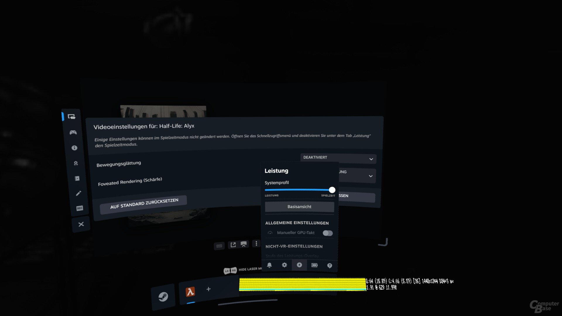

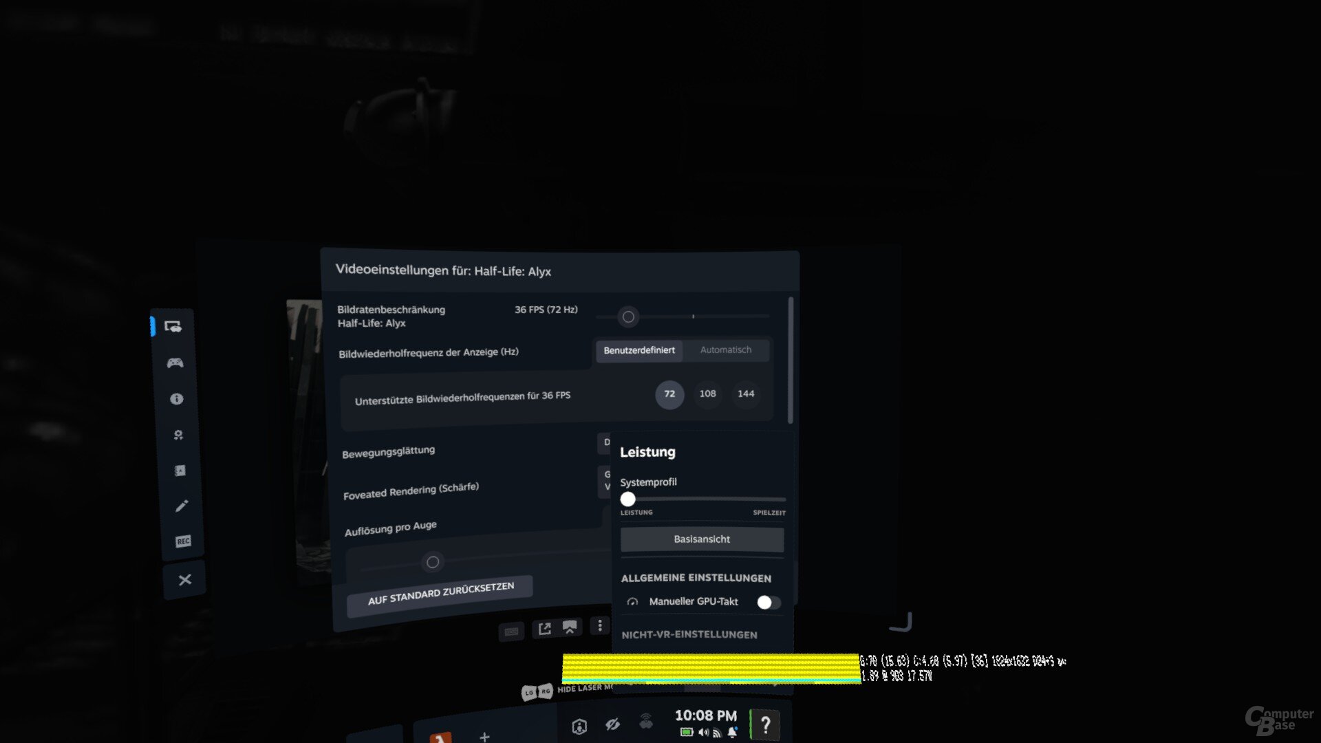

  • Modus: Standalone (Rendering auf Frame) oder Steam Link (Streaming)
  • Leistungsprofile: Leistung oder Laufzeit
  • Display-Helligkeit
  • Bildwiederholfrequenz

Werden Spiele auf Steam Frame ausgeführt, liegt der Stromverbrauch laut Steam Overlay im Profil „Leistung“ bei 17 bis 20 Watt (Alyx und Space Pirate Trainer). Das deckt sich mit der ermittelten Laufzeit: Beim lokalen Ausführen des neuen Arm64-Ports von Half-Life: Alyx war mit einer Akkuladung eine Spieldauer von 1:11 Stunden möglich (knapp 20 Watt Verbrauch bei 21,6 Wattstunden Akkukapazität). Wird das Headset in das Profil „Laufzeit“ versetzt, fällt der Verbrauch auf 12 bis 14 Watt – die Laufzeit steigt entsprechend.
Im Profil Leistung verlangt Half-Life: Alyx im Standalone Mode ca. 17 bis 20 Watt, im Modus Laufzeit sind es um die 12 bis 14 Watt

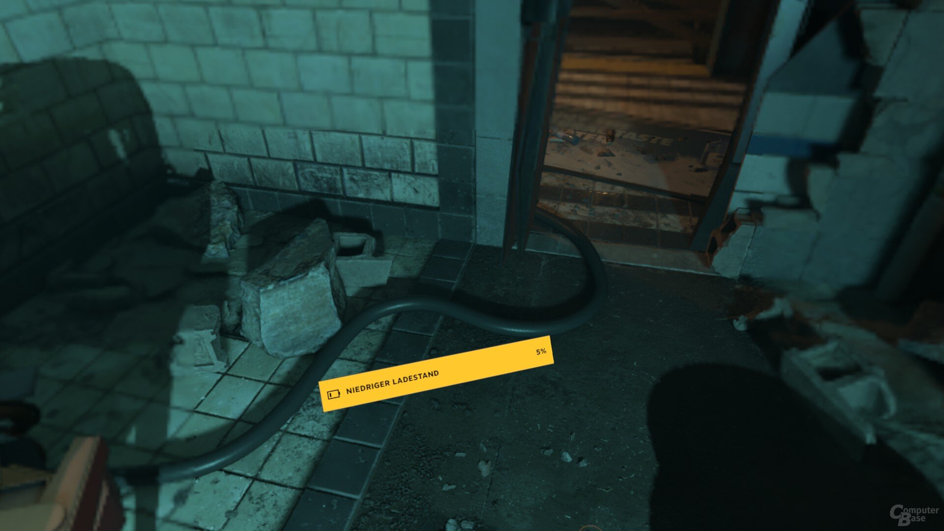

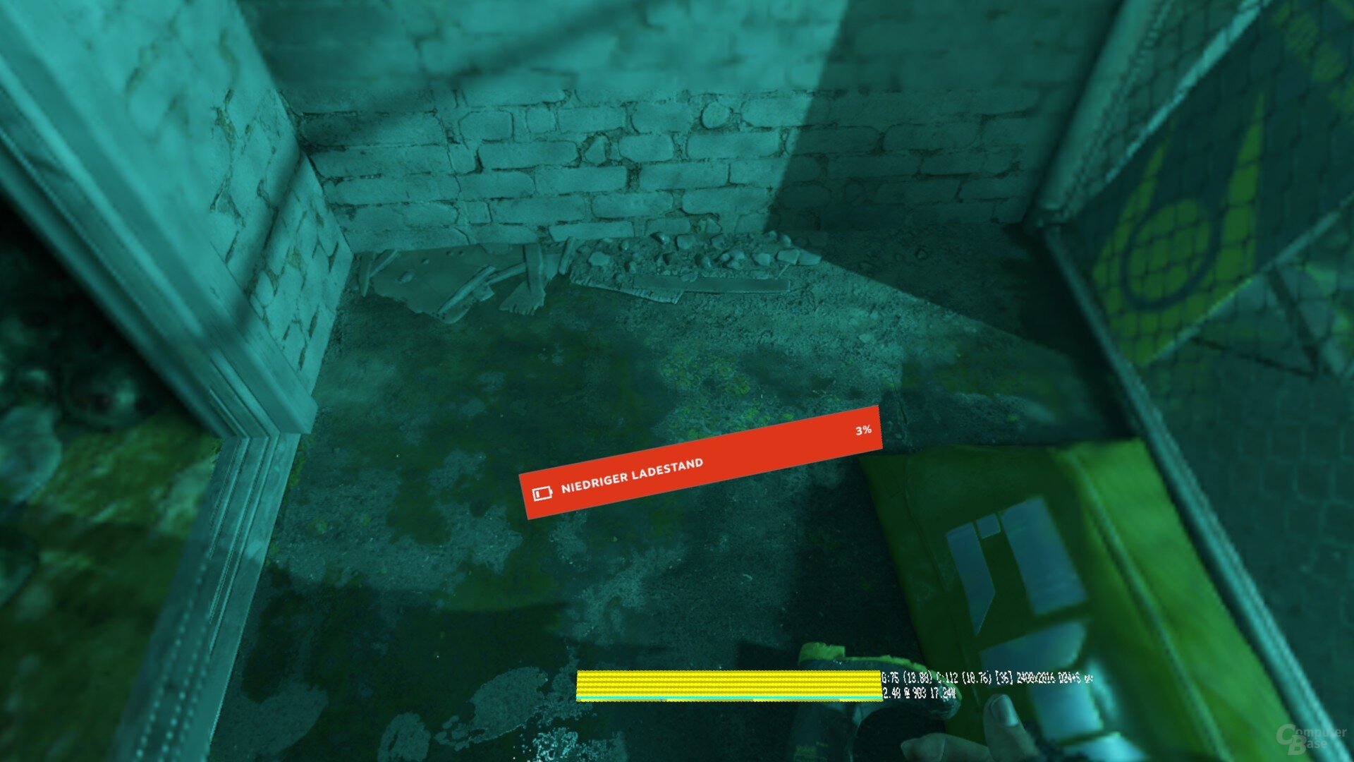

SteamOS warnt bei 10, 5 (gelb) und letztmalig bei 3 Prozent (rot) vor einem zu niedrigen Akkustand. Die kleine Power-LED am Headset wird bei kritischem Akkustand ebenfalls rot.
SteamOS warnt bei 10, 5 und letztmalig 3 Prozent vor zu einem geringen Akkustand

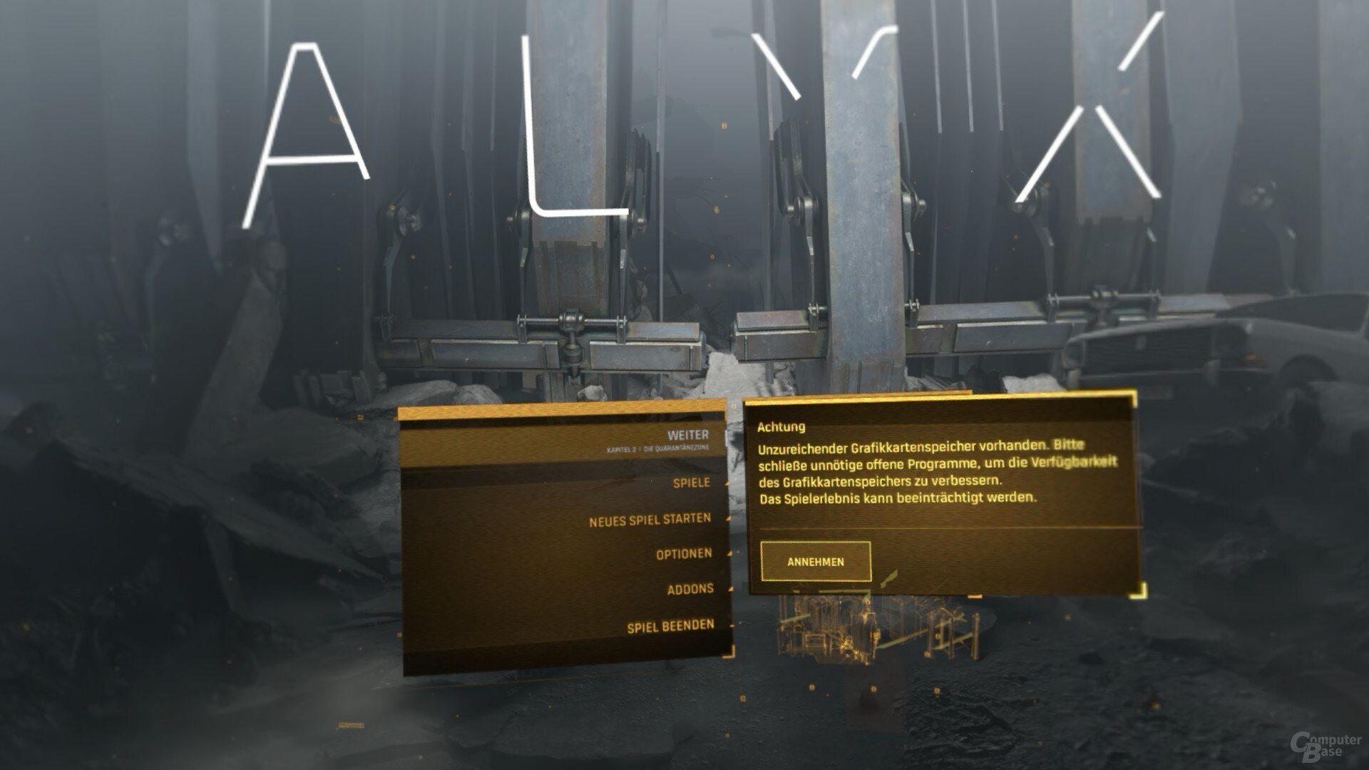

Half-Life: Alyx behauptete in der Streaming-Version, der PC habe nicht genug VRAM – die 16 GB der RTX 4070 Ti Super reichen aber eigentlich aus
