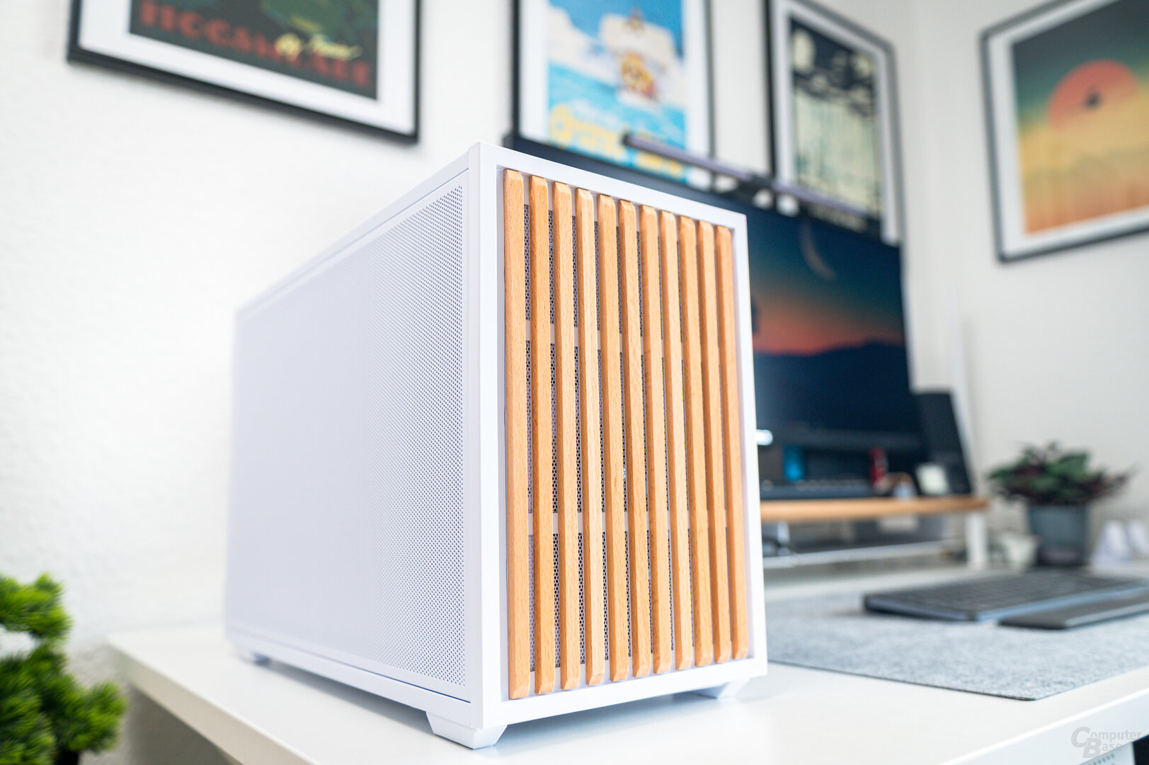

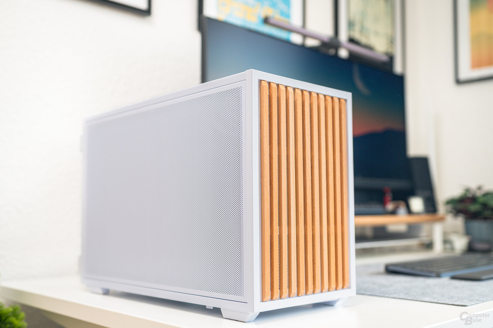

Das verwendete Testsystem ist im (ehemaligen) Mid-Range-Segment angesiedelt. Gegenüber den übrigen Gehäusetests von Fulltowern ist der Parcours des Lian Li B4-mATX abgewandelt. In Ermangelung eines mittelgroßen mATX-Testsystems kommt das vorhandene ITX-Testsystem zum Einsatz. Getestet wird mit einem CPU-Luftkühler vom Typ Noctua NH-D9L.

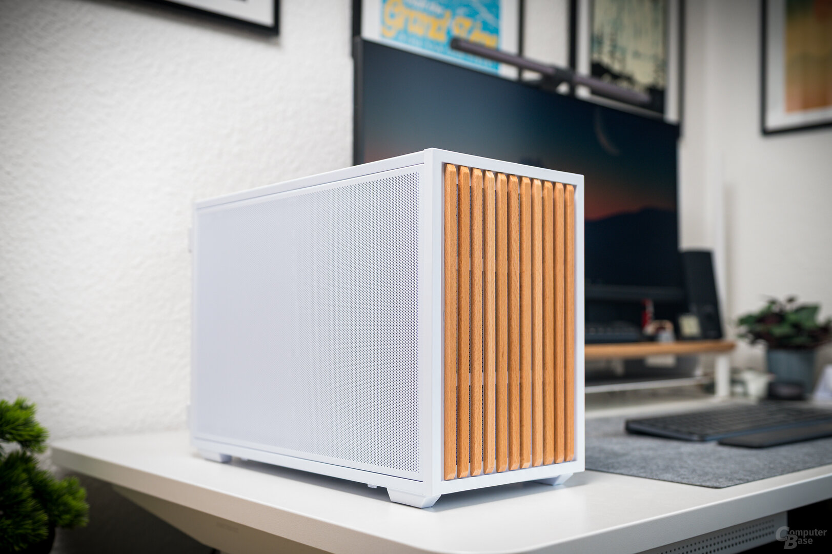

Fazit
Das Lian Li B4-mATX ist ein tadelloses Gehäuse, das trotz mATX-Volumen beinahe jede Hardware stilsicher aufnimmt. Es besticht mit einer erstklassigen Verarbeitungs- und Materialqualität. Dem verfolgten Konzept und dessen Umsetzung merkt man das aus beiden Lagern eingebrachte Know-how an. Als kleines Highlight zeigte sich die Wandlungsfähigkeit zum Tower.
Lian Li B4-mATX im Test
Gegenüber dem Gehäusebruder Lian Li A3-mATX (Test), der mit einer Empfehlung aus dem Test hervorging, springt der letzte Begeisterungsfunken jedoch nicht über. Alleiniger Grund dafür ist die teils aufwändige Montage sowohl des Gehäuses als auch des vertikalen Umrüstsatzes. Zu viele Anbauteile und zu viele Punkte gilt es unter Hinzuziehung der Anleitung zu beachten.
Davon abgesehen kann die Kooperation von DAN Cases und Lian Li abermals als voller Erfolg verbucht werden. Das Gehäuse bereichert den mATX-Sektor, der bislang noch verhältnismäßig wenige Modelle mit Holzelementen umfasst. Es besticht mit seinen Kernmerkmalen und das, angesichts des Gebotenen, zum überaus attraktiven Preis.
