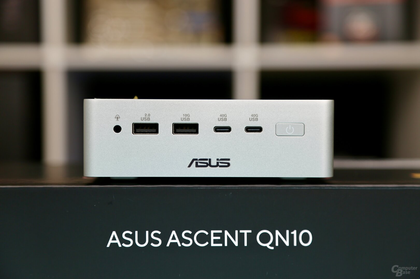

Der sieht doch aus wie ein NUC! Ja, in der Tat, aber in diesem Fall ist es der Ascent QN10 von Asus, der erste Mini-PC mit Qualcomm Snapdragon X2 Elite. Doch damit darf er sich nicht NUC nennen, denn das setzt auch nach der Übernahme der Sparte durch Asus einen Prozessor von Intel voraus. Natürlich sind die Parallelen im eigenen Haus unverkennbar, aber sehen nicht eigentlich alle Mini-PCs heute so oder ziemlich ähnlich aus?
Asus Ascent QN10 im Test – Front
Unter der Haube ist der Ascent QN10 auf jeden Fall ziemlich einmalig: Als erster großer Hersteller setzt Asus in einem Mini-PC nicht auf AMD oder Intel, sondern den Qualcomm Snapdragon X2 Elite mit 18 CPU-Kernen, iGPU vom Typ Adreno X2-90 und 80 TOPS starker NPU ein. Damit soll das System nicht weniger als den stärksten NUC Paroli bieten. Ob das in Sachen Anwendungs-, KI- und Gaming-Leistung gelingt, klärt der Test.

Der Asus Ascent QN10 fällt mit 0,7 Litern Volumen im 13 × 13 × 4 cm großen Alu-Gehäuse (nur der Boden ist aus Kunststoff) kompakt aus. Anschlüsse gibt es hinten und vorne zahlreiche, allerdings ist nur einmal HDMI darunter. Drei weitere Displays können aber über die vier USB-4-Ports angeschlossen werden, von denen zwei allerdings an der Front liegen.
