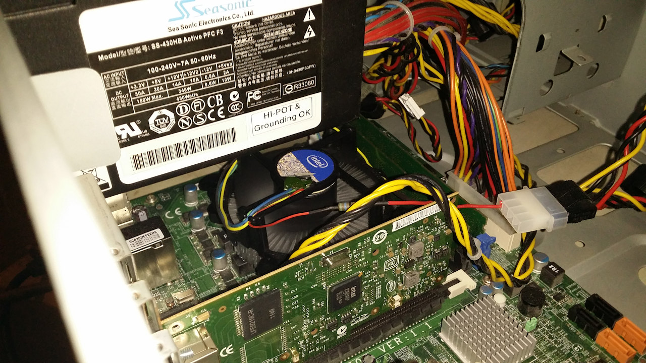

Ich verwende einen Intel Stock Kühler (i5-2xxx) für einen 24/7 Server. Die minimale RPM beträgt 1100rpm. Der Server ist die meiste Zeit im Idle und in kühler Umgebung und braucht diese hohe minimum rpm nicht. Ich möchte evtl. einen neuen installieren.
Gibt es PWM Lüfter, die bis runter auf 0-rpm (off) erlauben (via Software, sysfs oder bios)?

Der Intel-Lüfter selbst hält die RPM auf 1100rpm. Das Board kann glaube ich nur das PWM Signal beeinflussen. Unter Linux habe ich via sysfs der Onboard-Steuerung (Fintek F71808 SuperIO) einen 8bit Bereich (0-255). Der Lüfter reagiert aber nur auf die obere Hälfte (128-255).
Ich habe es bereits mit 7V probiert (5V an Masse). Dann dreht er zwar langsamer, die Tachoanzeige geht aber nicht mehr. Danach habe ich einen 60Ohm Widerstand an die 12V gelötet und alle Temperaturbereiche im BIOS eine Stufe runter gesetzt (damit er eher hoch dreht). Jetzt dreht er auf 860rpm (und max 1500rpm - vorher 2000rpm). Weiter will ich nicht gehen. Ist aber an sich immer noch zu viel (min rpm).

Danach habe ich einen 60Ohm Widerstand an die 12V gelötet und alle Temperaturbereiche im BIOS eine Stufe runter gesetzt. Jetzt dreht er auf 860rpm (und max 1500rpm - vorher 2000rpm).
Das würde ich jetzt kritisch betrachten. Falls der Server mal hoch ausgelastet sein sollte, könntest du hier in eine Überhitzung rein geraten.

Allzu viel Platz ist aber nicht mehr über dem Lüfter. Muss ich mal schauen, was da passt. Das Board ist ein mini-ATX im ATX (ur-alt) Gehäuse. Das Netzteil ragt über den Lüfter hinaus. Stresstest (100% CPU) habe ich mal gemacht. Bleibt irgendwann bei 72°C Grad stehen. Richtig heiß werden die Kühlerfinnen aber auch nicht zum Rand hin. Der Kühler ist nicht der Beste, das weiß ich. Darum soll ja mittelfristig auch ein neuer her.

Bei einem PWM-Lüfter die Spannung B.z.W. den Strom durch einen Vorwiderstand in der +12V-Leutung zu reduzieren ist nicht besunders sinnvoll.
Das konnte man früher gut machen, als die Lüfter "analog" geregelt wurden.
Ein PWM-Fan hat eine eigene Auswertelektronik an Board, die auf12V angewiesen ist.
Wird nun ein Widerstand vorgeschaltet, so sinkt neben der Drehzahl auch die Versorgungsspannung für die Elektronik im Lüfter im Takt der PWM-Impulse. Wie ein Kollege hier schon angedeutet hat, leidet dann auch der Tacho-Impuls
Um diesen Effekt zu mildern, kann ein Elko 12V/500-1000µf dinter den Widerstand parallel zur Masse geschaltet werden um den Lüfter eine einigermassen geglättete Spannung an zu bieten.
Um einen PWM-fan runter zu regeln gibt es fachgerech nur die Möglichkeit mit Hilfe eines NE555 die PWM-Impulse zu verkürzen.

Funktioniert doch. Von 1100-2000 auf 860-1500 via 56 Ohm. Ich will den Widerstand nicht noch höher setzen, weil die max-rpm dann evtl. nicht mehr reicht. Aber prinzipiell funktioniert es.

Das war ich selbst. Da habe ich die Masse gegen 5V getauscht. Das mag der Tacho nicht, der Lüfter schon.
Die Arctic PWM Lüfter der P Serie lassen sich unter 200RPM regeln und unter 5% PWM Signal haben sie einen
Fan Stop implementiert. Der Lüfter alleine wird dir aber nichts bringen.
Auf dem Arctic Freezer 34 Kühler ist so ein Lüfter drauf. Aber darauf achten, dass der Kühler ins Gehäuse passt.
