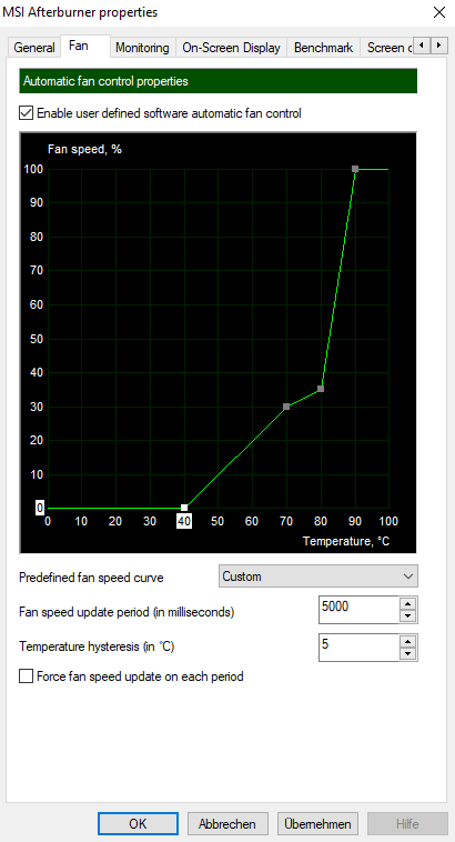

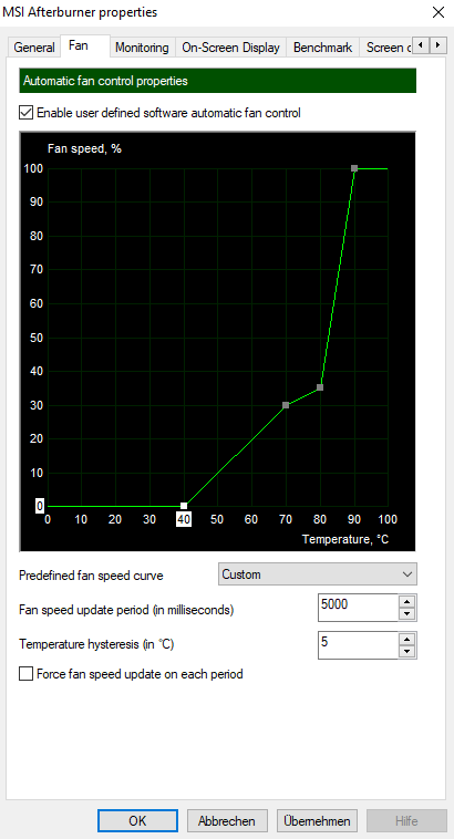

ruthi91 schrieb:
Früher gabs in vielen Lüftersteuerungen nicht mal die Möglichkeit niedriger als z.B. 20% PWM einzustellen.
In MSI Afterburner ist es immernoch so.
und ob man mit dem Afterburner weniger als 20% einstellen kann:
die graka an sich bzw deren vBIOS muss es halt erlauben.
