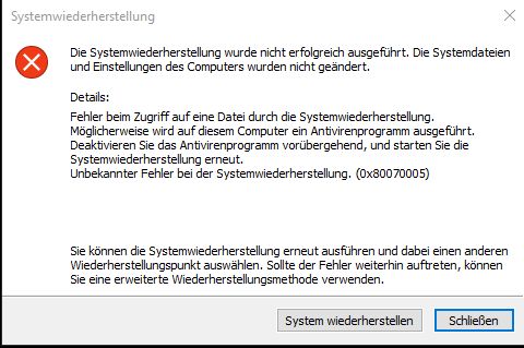

0x80070005 bei Wiederherstellung
Pipifax
Cadet 1st Year
Juli 2019
10
betr.: Systemeigenschaften->Systemwiederherstellung:
Wiederherstellung nicht erfolgreich ausgeführt. Unbekannter Fehler.
Fehlertext:
"Fehler beim Zugriff auf eine Datei, die möglicherweise von einem Antivierenprogramm ausgeführt wird. Deaktivieren Sie das Anti-V Prog. (vorübergehend)" - Fehler 0x80070005.
Anti-V Prog temporär abgeschaltet: 0x80070005.
Zum 0x80070005 steht im www überwiegend, sinngemäß:
"fehlende oder beschädigte Dateien in der Registry können den Windows-Fehler 0x80070005 verursachen. Er tritt nur dann auf, wenn Systemdateien schwerwiegend beschädigt sind."
Es wäre nützlich zu wissen ob das Wiederherstellung-Tool eine Log-File erzeugt, ggf. wo die steht.
Hier bitte ich um Unterstützung.

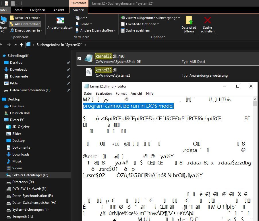

sfc /scannow Ergebnis:
Der Windows-Ressourcenschutz hat beschädigte Dateien gefunden, die teilweise nicht repariert werden konnten. Bei Onlinereparaturen finden Sie Details in der CBS-Protokolldatei unter windir\Logs\CBS\CBS.log. Beispiel C:\Windows\Logs\CBS\CBS.log. Bei Offlinereparaturen finden Sie Details in der durch das /OFFLOGFILE-Kennzeichen angegebenen Protokolldatei.
Die "C:\Windows\Logs\CBS\CBS.log" ist länger als der Kölner Dom hoch.
\windows\system32\kernel32.dll /OFFBOOTDIR=d:\windows /OFFLOGFILE=c:\log.txt
ich habe mit regedt32 suchen lassen: OFFLOGFILE und OFFBOOTDIR befinden sich NICHT im System!
Fehler:
kernel32.dll.mui
und
kernel32.dll
SIEHE ANLAGE
System: Windows 10 Pro 64-bit, V.1803/ CPU Intel Core i3 @ 3.70GHz/ Computertyp Desktop/ RAM 8 GB/ 4 PROCESSORS/ Motherboard ASUSTeK PRIME H310M-A/ Grafik S271HL (1920x1080@59Hz) Intel UHD Graphics 630 (ASUStek Computer Inc)/ Speicher 223GB PH6-CE240-L (SATA (SSD))- 931GB TOSHIBA HDWD110 (SATA ) - 931GB Western Digital WD Elements 25A2 USB Device (USB (SATA) (SSDSD) - 931GB Western Digital WD My Passport 259B USB Device (USB (SATA) (SSD))/ Internet Unitymedia: <> 400, Telekom <> 250 MBit/
OFFLOGFILE und OFFBOOTDIR sind Parameter für die kernel32.dll... Und dass man beim Öffnen einer DLL mit einem Texteditor nix sehen kann ist auch logisch, ist ja kompilierter Code...

@muesler "Texteditor nix sehen kann ist auch logisch". Ja, auch mir.
Mir ging es nur darum den Fehlertext in beiden kernel32, ein Teil der CAD-Software, zu zeigen. "program cannot be run in DOS mode".
Dies ist doch der lt. scannow ein nicht(?) reparabeler Fehler. Nach meinem jetzigen Wissensstand ab hier "Ende Geländer".

Vielleicht beschreibst Du endlich mal Deine Probleme ausführlich und strukturiert! Denn das sind sämtliche Deiner Beschreibungen einfach nicht - sondern unstrukturiert, völlig konfus und vor allem ohne jeden Informationsgehalt. Es gibt weder gescheite Fehlerbeschreibungen, noch Angaben zu den fehlerhaften Programmen, noch zu Deinem System.
Mit Kernel32.dll und Kernel32.dll.mui hast Du schon mal nix am Hut zu haben, denn die gehören zu keinem CAD Programm sondern zum System! Wären die beschädigt oder deplaziert, würde Dein System nicht mal starten können - die gehören nämlich zum Innersten von Windows, dem Systemkern. Und selbstverständlich können die nicht in einem Dos Mode (16 Bit) ausgeführt werden, denn dafür wurden sie nicht programmiert.
Also konzentriere Dich auf die Wiedergabe von Fehlermeldungen und der Programme, die diese Fehlermeldungen auslösen. Dafür gibts unter Windows eine geniale Einrichtung, die nennt sich Zuverlässigkeitsverlauf, in der findest Du am ehesten Fehlermeldungen, die Du den Befragten dann vielleicht mal dokumentieren könntest. Das wäre weit sinnvoller, als irgendwelche Systemdateien mit dem Editor zu öffnen und ihren Dateiheader zu zeigen.
Und wenn der installierte Virenscanner auch nur im Verdacht steht, dass er der Auslöser der Probleme sein könnte - dann deaktiviert man den nicht, sondern man entfernt ihn restlos mit dem Removaltool seines Herstellers: https://www.win-10-forum.de/threads/virenscanner-vollstaendig-deinstallieren.558/. Nur dann, und wirklich nur dann, kann man sichergehen, dass der Virenscanner nicht mehr als Problemverursacher in Frage kommen kann.
