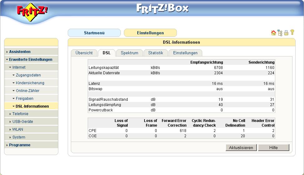

Schau mal, ob du bei deiner FritzBox in das Menü hier kommst:
(Anhang 1).

die 7050 ist definitiv fähig 16mbit laufen zu lassen. die 16mbit leitung zu schalten sollten sie auch können ohne das eine fritz.box bei dir angeschaltet ist bzw. angeschlossen ...
Welche bandbreite hast du denn jetzt genau? Wenn es 6656/640kbps brutto ist, dann ist das noch ein Telekom Anschluss. Wenn es 6784/640kbps sind, dann ist es ein komplettanschluss.
Ausserdem kannst du auch mal in der Übersicht gucken was für ein DSLAM chipsatz da steht. Centillium wäre Komplettanschluss, Infineon wäre Telekom. Beide aber ADSL2+ fähig.
Ausserdem kannst mal die Leitungsdaten von der FRITZ!Box posten.
