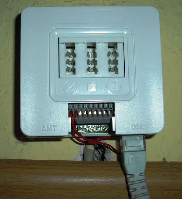

EDIT: Ich hab mal ein Bild gemacht. Das ist mein Splitter, statt der Telefondose an die Wand montiert. Das graue Kabel ist das Y-Kabel, das direkt zu meiner Fritzbox führt. Die beiden Adern kommen quasi direkt aus dem Keller.

Sorry, hier stand Blödsinn. Wie, so hast es so noch nicht versucht? Du meintest doch, du hättest den Splitter benutzt. Die auf dem Bild von Big Ray angezeigte Version ist die einzige Möglichkeit den Splitter an der 7170 richtig anzuschließen (ohne das Festnetzkabel am TAE natürlich).

Ich hab das Y-Kabel genau anders herum eingesteckt, soll heißen:
Das Y mit beiden Steckern am Router und und die einzelne Seite des Lankabels in den Splitter, so ist es auch bei mir angeschlossen und funzt. Allerdings habe ich hier noch Festnetzanschluß, was mein Schwager ja nicht mehr hat!
