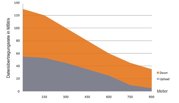

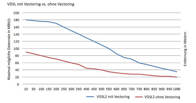

Anbei noch 2 Grafiken bezüglich den zu erwartenen Geschwindigkeiten im Verhältnis zur Entfernung.
Nicht genau aber zumindest ein Anhaltspunkt.
Die erste Tabelle scheint mir utopische Werte zu enthalten. Die zweite entspricht erstaunlich genau dem Erfahrungswert. (ich habe deutlich mehr als 400m)
