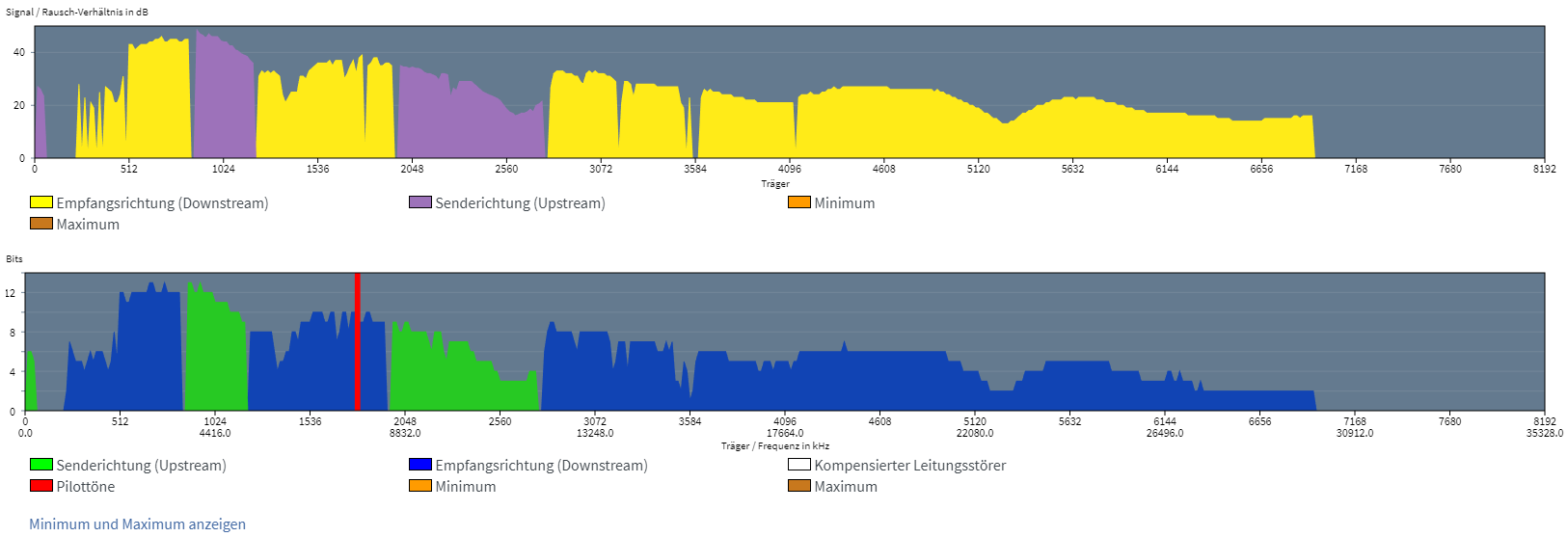

Anbei ein Screenshot vom Spektrum.

Das Spektrum sieht katastrophal aus: mal schauen, ob es besser wird, nachdem die Verkabelung korrigiert wurde. Die Haken bei IPv6 und Co. haben mit der DSL-Synchronisierung zunächst mal nichts zu tun, dein Hauptproblem liegt woanders. Die Frage bezüglich PowerLine wurde auch noch nicht beantwortet, Netzwerkübertragung über Stromkabel kann die DSL-Verbindung stark beeinträchtigen.

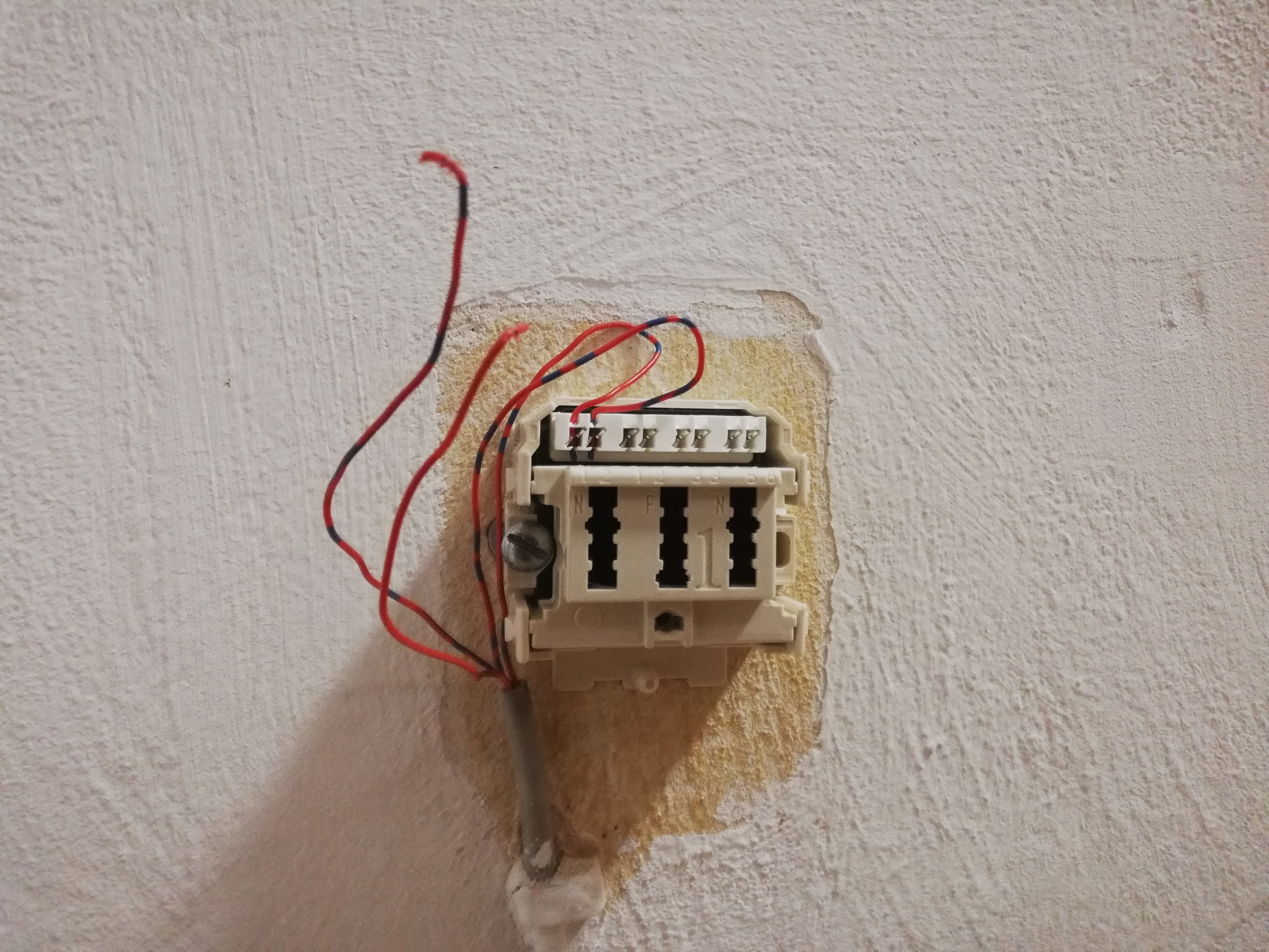

Hier kommt die Dose im Hausflur.
Nur zwei Drähte angeschlossen.

Kannst Du bitte das andere Ende dieses Kabels, was in die TAE-Dose im Hausflur geklemmt ist, fotografieren und das Bild hier einstellen?

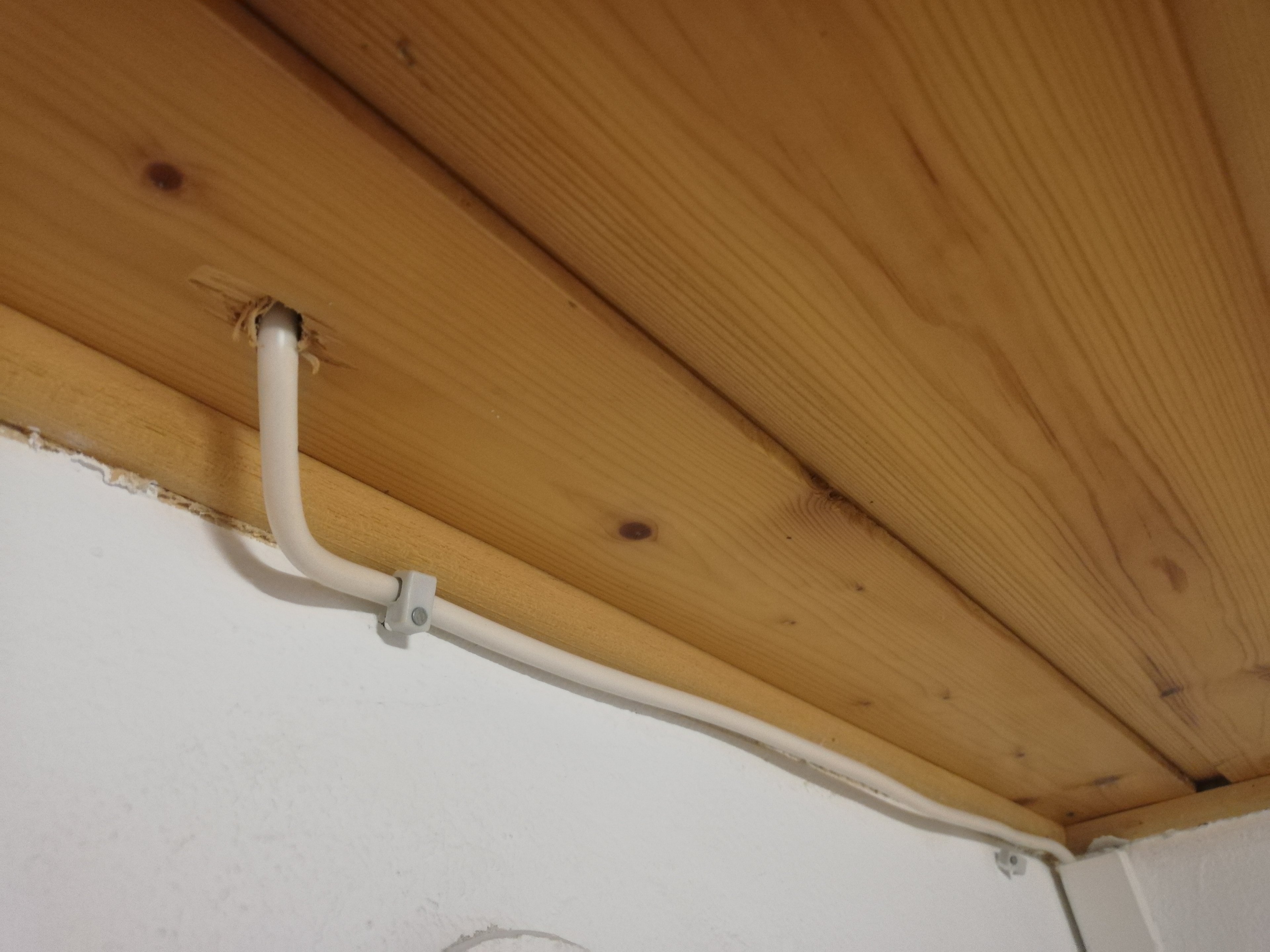

Tatsächlich war das Haus früher in zwei Wohnungen aufgeteilt. (Baulich ist die Aufteilung noch immer vorhanden (Wohnungstüren oben und unten). Die obere Wohnung stand über 40 Jahre lang leer, wurde nicht genutzt. Es könnte sein, dass zu dieser Zeit eine Dose oben existierte. Der erste Mieter des Hauses hat dann das Obergeschoss renoviert. (Er war ein Pfuscher und es könnte sein, dass er das Kabel einfach abgezwickt hat)
In dem von Dir genannten Beitrag habe ich gelesen, dass Abzweigungen häufig über den Wohnungstüren verlaufen. Tatsächlich läuft auch hier ein Kabel durch einen KAbelkanal, verlässt diesen dann und geht in die Holzdecke nach oben. Es scheint mir kein Stromkabel zu sein! Ich möchte es aber auch nicht einfach aufschneiden und nachsehen :D Foto folgt gleich.
Kabel über unterer Wohnungstür:

Kabel über der Wohnungtür: auch das muss doch irgendwo rauskommen bzw. irgendwo aufgeklemmt sein. dort kann man feststellen, wozu das dient.

Fehlalarm. Das Kabel über der Wohnungstür wurde nachträglich eingezogen und verbindet die Klingelsprechanlage.
Das Kabel aus dem Keller zur TAE Dose im Hausflur beginnt im Keller und endet (siehe Foto oben) an der TAE Dose. Kein weiteres Ende erkennbar. Die Abzweigung müsste also zwischen Keller und Erdgeschoss liegen, oder bereits per Y-Verkabelung von der APL aus. Wo die ist, muss ich erst noch herausfinden.
@rezzler: Der Leitungsweg passt und ist sportlich. Daher die von vornherein eingeschränkte Bandbreite auf 185000 statt 200000 kbits.
Allerdings hatten wir stellenweise kurz über 200000 kbits Verbindungsgeschwindigkeit. T1 und T4 waren begeistert!

Dein Foto in #9 zeigt eine TAE-Dose in LSA-Anschluss-Technik, natürlich gibt es auch APL und TAE mit anderen Anschlusstechniken, z.B. mit Schraubklemmen.
Mach bitte ein Foto vom geöffneten APL und stelle es hier ein, dann kann man detailliertere Ratschläge geben.
Wenn Du im APL einen "Drahtverhau" vorfindest, ist das so gewollt! Um die Anschlüsse korrekt identifizieren zu können, muss man das "Gewirr" ein wenig entwirren; das versteht sich aber von selbst.
@omavoss:
Wir haben im Kellerraum, in dem das Kabel ins Haus kommt KEINEN APL! Der muss außerhalb des Hauses liegen. Ich erinnere mich düster, dass der erste Techniker davon sprach und sich fragte, was das für ein Hausanschluss sei. Er meinte glaube ich sogar, er habe so etwas noch nicht gesehen. Das Kabel reicht von einem Mast an der gegenüberliegenden Straßenseite zu einer Klemmvorrichtung am Haus und führt dann an der Hauswand nach unten bis zum Kellerniveau. Dort kommt es durch die Wand ins Haus und ist dort - nachdem die von den Technikern angebrachten TAE-Dosen wieder stillgelegt wurden - mit dem Kabel im Haus zusammengezwirbelt, bzw. mit Klebeband zusammengeklebt.
Von dort aus ist der Leitungsweg wie beschrieben, bis zur momentan offiziell ersten TAE im Hausflur. (Kellerdecke, nach oben, unter der TAE aus dem Fußboden)
Die einzigen farbigen Adern sehe ich an der geöffneten TAE. Diese sind beide (bzw. alle vier - zwei angeschlossen) rot.
Die beiden angeschlossenen haben beide Doppelringe, im Abstand von etwa 3 Zentimetern. Von den anderen beiden ist einer komplett rot, ohne Ringe, der andere hat einfache Ringe, im Abstand von etwa 2 cm.
