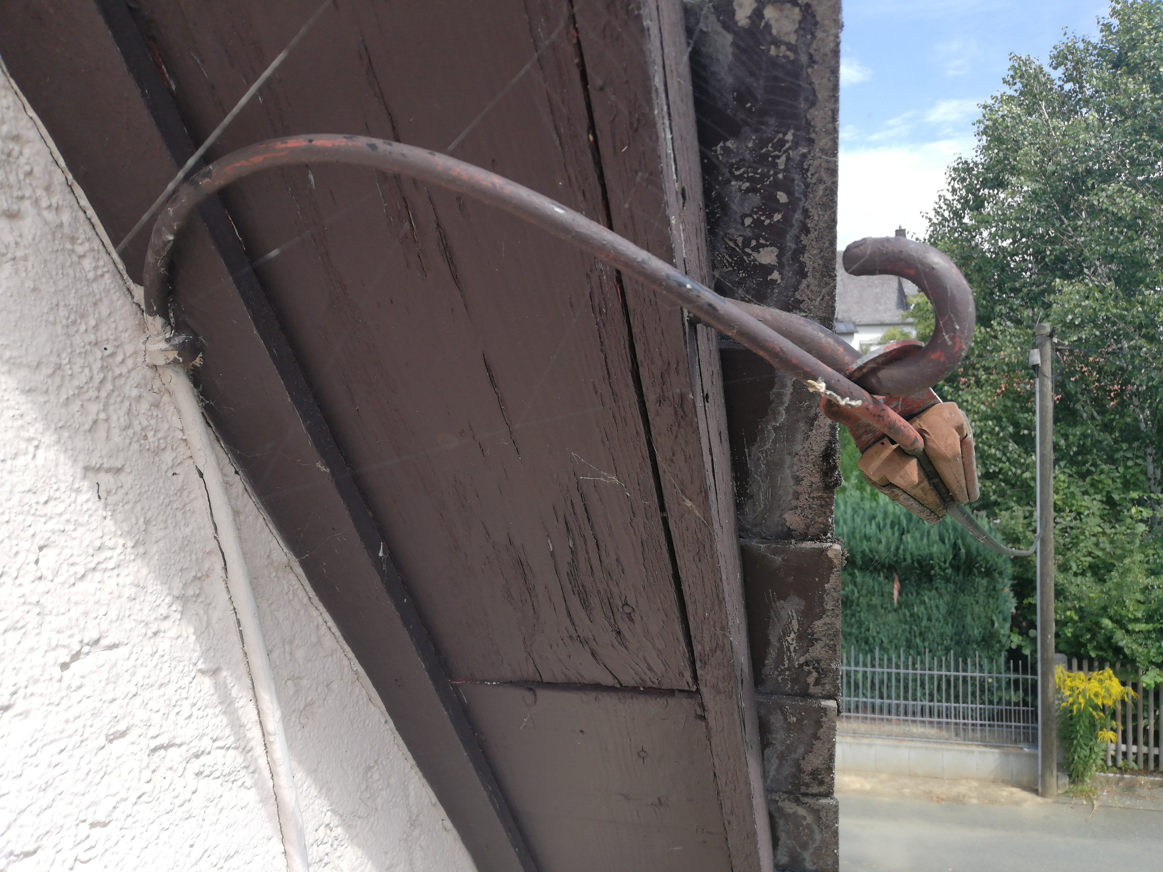

Mit Klemmvorrichtung meine ich lediglich, dass das Kabel zwischen Mast und Haus gespannt ist. Damit es Wind und Wetter standhält, muss es da ja irgendwie befestigt sein. Vom Boden aus ist schwer zu erkennen, wie genau. Aber morgen steige ich auf die Leiter.

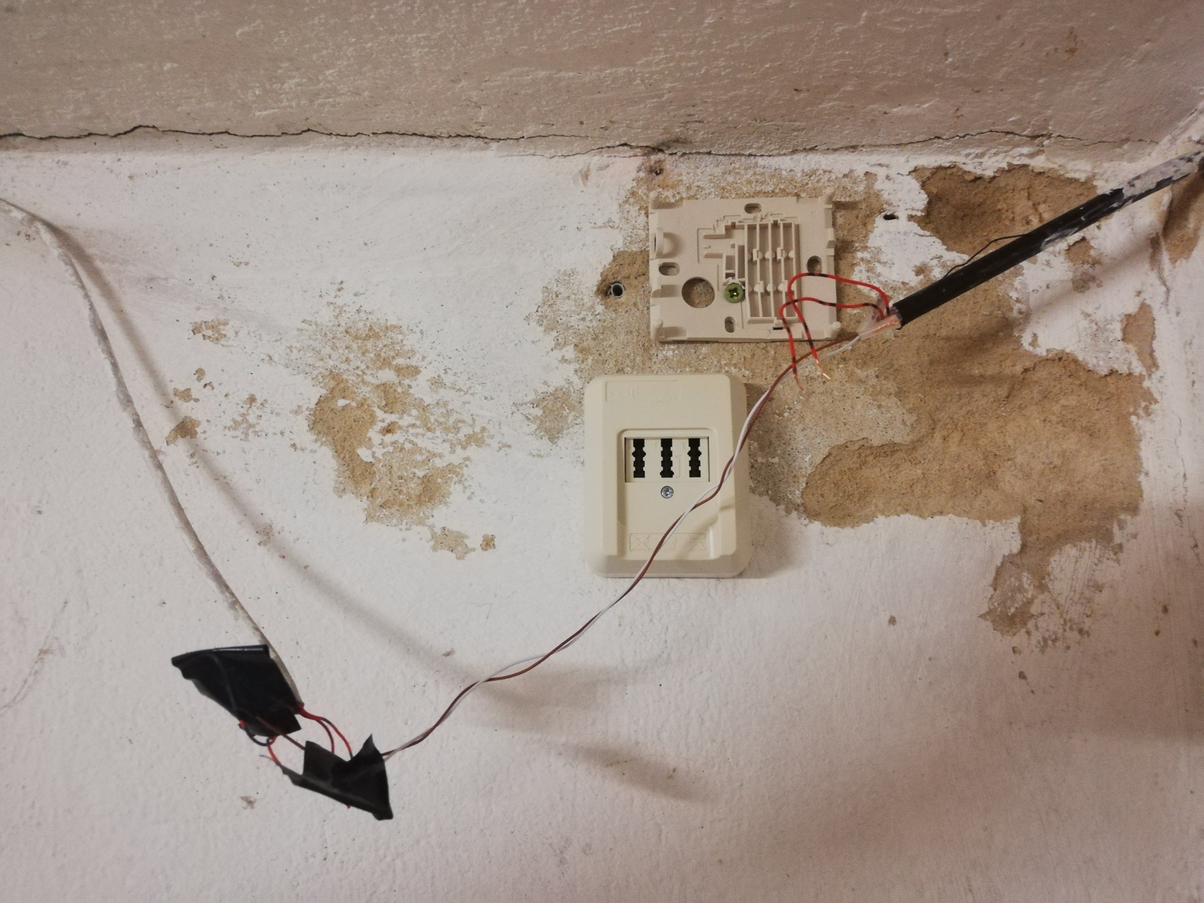

Unten: Hausanschluss im Keller
Das obere war die erste Installation des T1, dann kam die untere. Die obere Dose war wohl nur eine Verbindungsbrücke, die untere dann eine TAE Dose.
Wenn oben am Haus das Kabel durchgehend ist, gehört im Keller ein APL montiert.
So wie es momentan gemacht wurde, ist es meiner Meinung nach nicht fachmännisch.

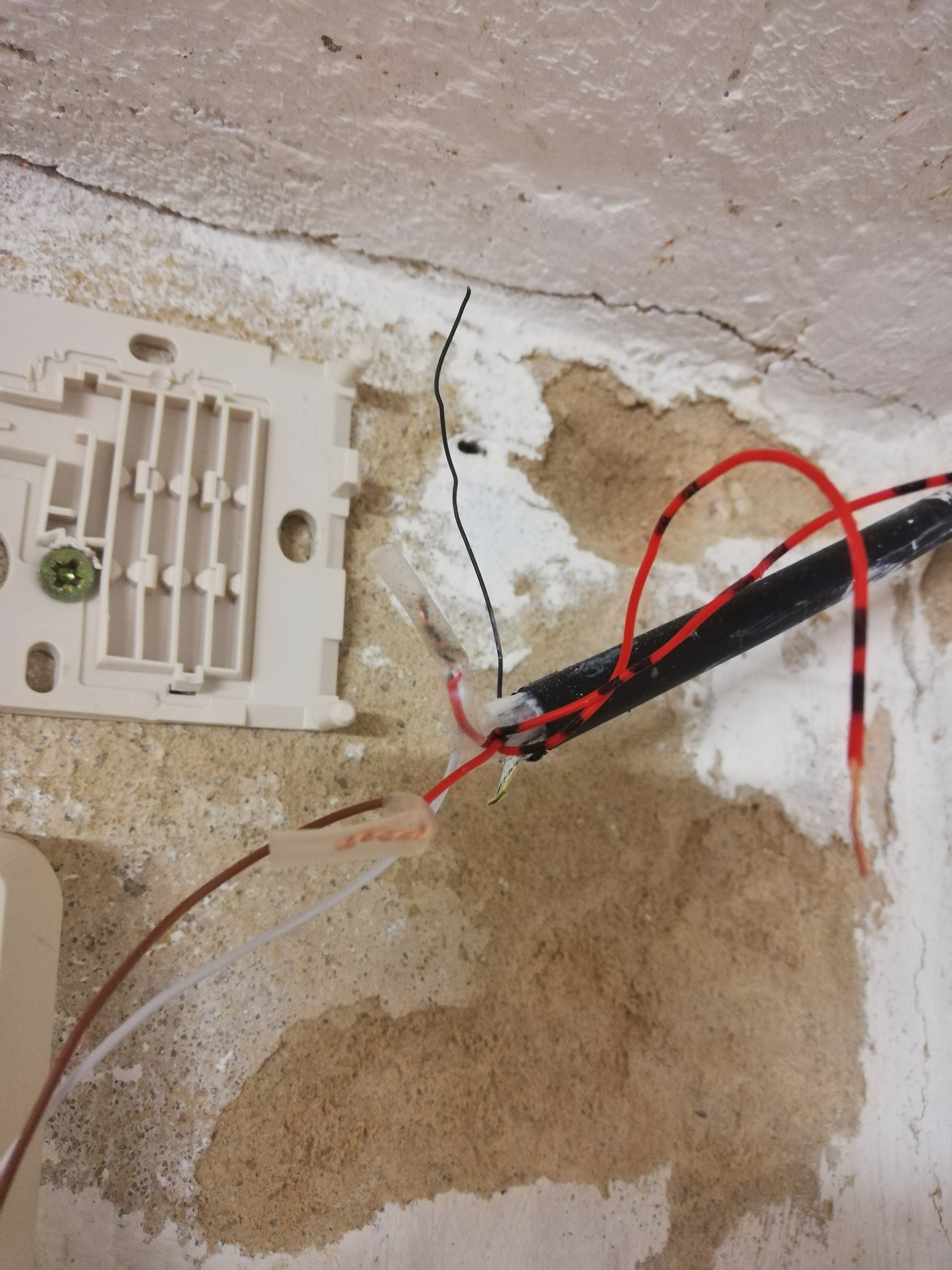

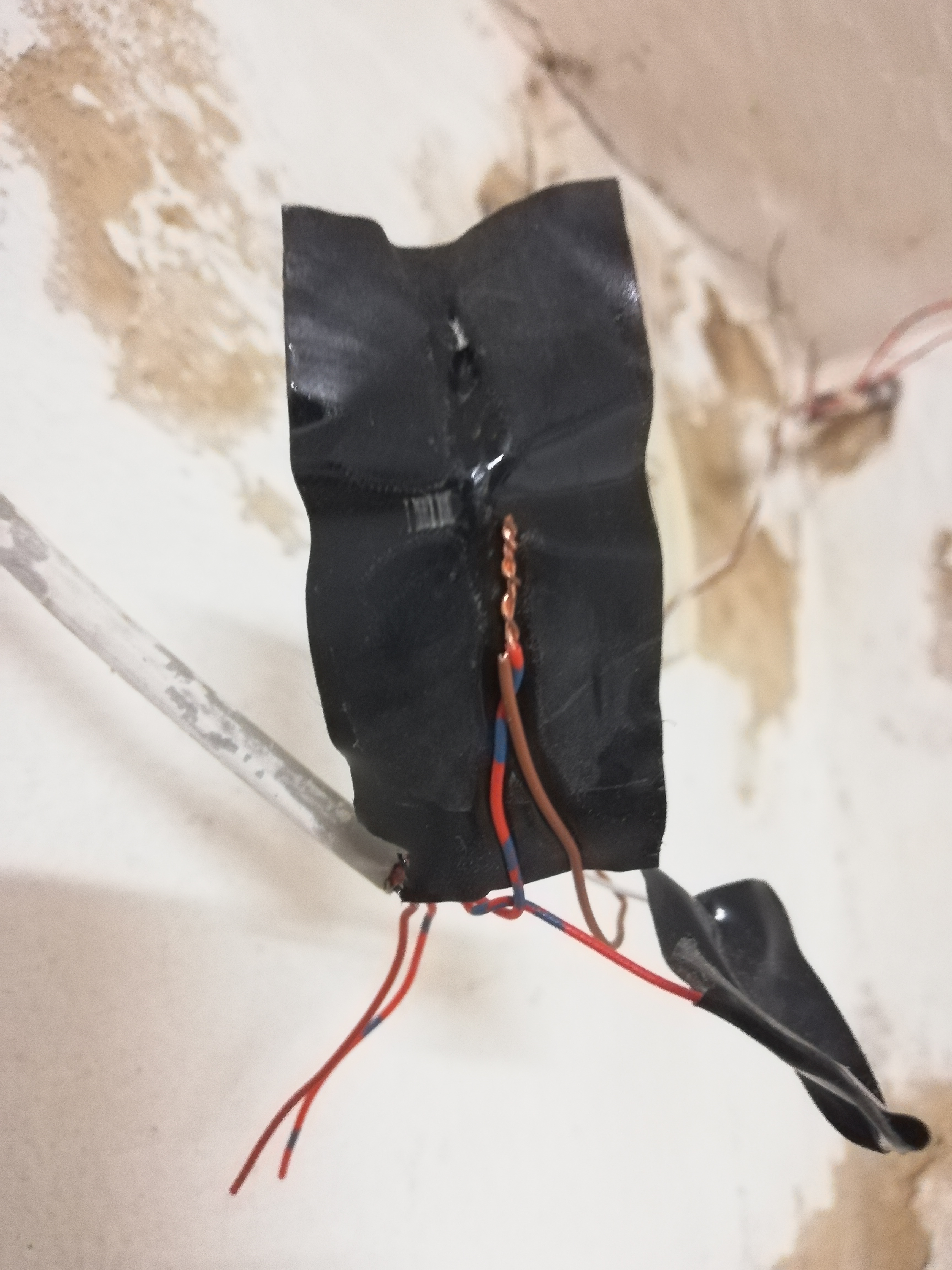

Die unterschiedlichen Farben der Adern sind wirklich nur ca. 30 cm Stückelung zw. kommender Telekom- und Hausleitung. Danach durchgehendes Kabel mit den 4 Adern, die an der TAE oben ankommen. (2x rot Doppelring, 1x rot Einfachring, 1x rot kein Ring)
Bild 1
Mast an der Straße (mit APL? ). Spannvorrichtung am Haus transportiert wirklich nur das Kabel vom Mast an die Hauswand.
Bild 2
Kommende Leitung mit Stückelung zum Kabel, das zur TAE im Hausflur führt. Auf Telekomseite mit Kunststoffhülsen ummantelt.
Bild 3
Verbindung der Stückelung auf Hausseite mit Isolierband ummantelt. (war der "Profi" von der Telekom)
Die Verbindung stand gestern zwischen 21.20 und 01:30 störungsfrei. Danach Abbrüche die ganze Nacht, bis einschließlich jetzt. Nachts etwa alle 20 Minuten, jetzt alle 5.
Wie gehts weiter? Soll ich mal den Mast hochklettern? :D

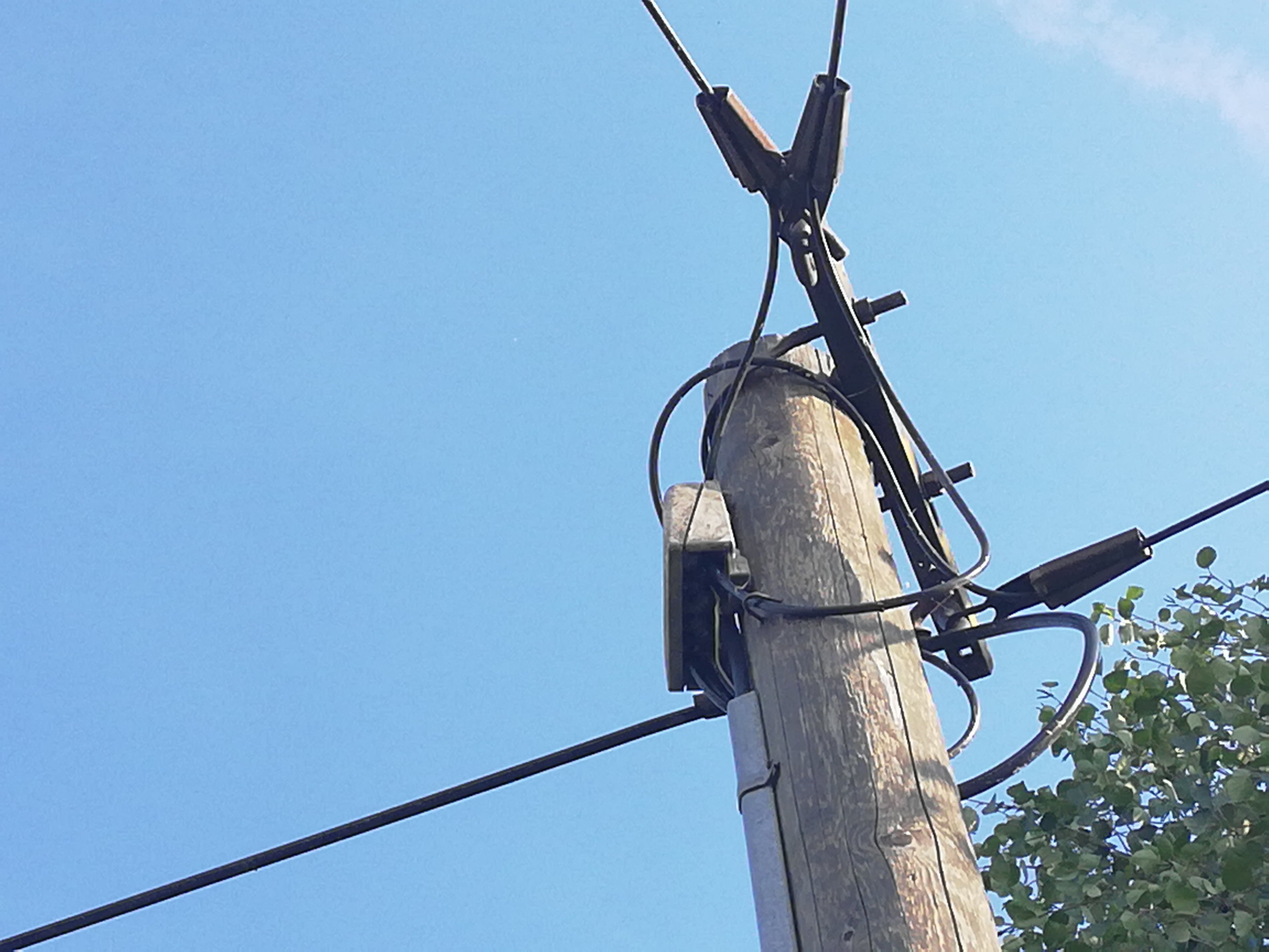

@blastinMot :
Danke fűr die Korrekturen und Richtigstellungen, auch mein Wissen stammt teiweise aus vergangenen Zeiten und aus Versuchen, es mit Hilfe von Google zu aktualisieren. Es ist schön, wenn sich jemand dafűr findet, sein aktuelles Wissen weiterzugeben.
@neo007bb :
Nicht selbst am Mast hochklettern, da muss ein Leitungstechniker von der Telekom ran. Wenn das der APL ist, war der wahrscheinlich jahrzehntelang der Witterung ausgesetzt und wird im Inneren entsprechend aussehen. Hier kann man Korrosion wahrscheinlich nicht ausschließen.
Reaktionen: blastinMot

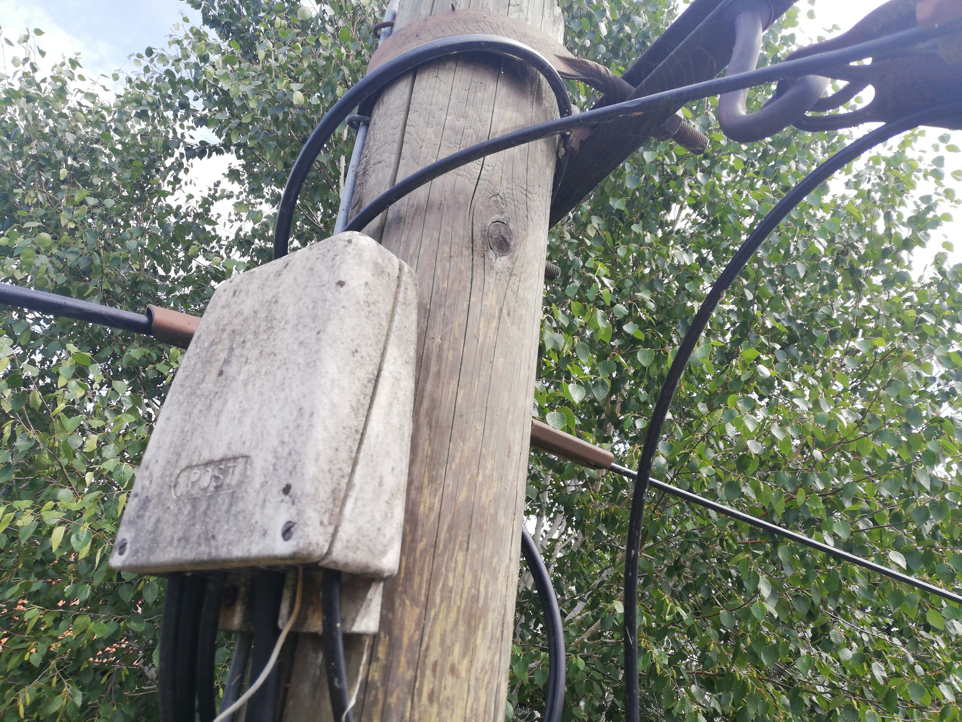

Ich schaue mir das Foto vom Mast an und rate mal woran es liegt:
Ein dickes Luft-Kabel kommt an, 1 Erdkabel und 2 Luftkabel gehen weg.
Ein Blitzschutz für den Mast ist nicht vorhanden. Das ist das nächste, was reklamiert werden muss. Sonst gibt es beim nächsten Gewitter massenhaft tote Router.
Hausverkabellung hin oder her. Bislang hat keiner am Haus-Eingang gemessen und die Leitung für Störungsfrei befunden. Es war immer eine wie auch immer gepfuschte Hausverkabellung davor.
Nicht das die Störungen immer dann aufteten, wenn das Luft-Kabel wackelt.
Also wie vorgehen? Ich hätte das an einem Nachmittag am laufen, vorausgesetzt eine Leiter ist vorhanden.
Daran wird es bei den x Technikern scheitern.

Wenn man sich die Fotos so anschaut, fällt auf, das die Aderpaare unterschiedlich geschaltet sind. Mal werden die Adern für die erste Amtsleitung, mal die für die 2. Amtsleitung genutzt. Allein das würde mich schon verwirren. Würde ich als erstes beheben wollen.
Der Theat-Ersteller kann eigentlich nur folgendes machen:
Entweder er kriegt es selbst zum laufen, was aber eher unwarscheinlich ist, wenn es schon an der Leiter scheitert.
Also Reklamieren und Techniker bestellen. Aber gleich dazu sagen, er braucht Leiter und Steigeisen für den Mast. Sonst braucht er gar nicht kommen.
I
Interessant wäre mal ein Foto vom Kabel wo es in das Haus geht, das Luftkabel oder ist es das eine Erdkabel, was am Mast nach unten geht?

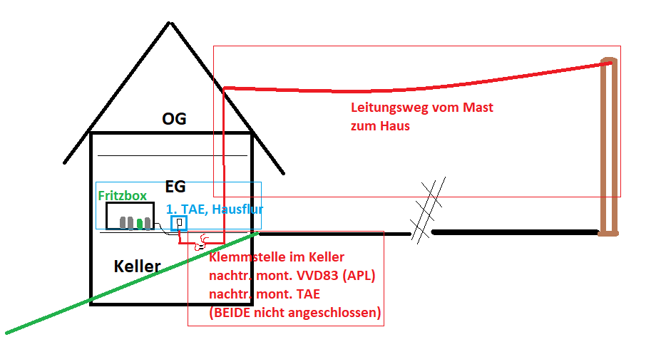

Vielleicht hilft auch eine Skizze für den Verlauf des Kabels.

Es scheitert nicht an der Leiter, sondern daran, dass der Mast nicht mein Eigentum ist. Die Gefahr, dass ich etwas kaputtmache ist doch gegeben und das kann ich mir nicht leisten!
Zum Haus verläuft ein Luftkabel, auf dem Foto vom Mast ist es das oben links (oberer Bildrand).
Wenn ihr mir sagt, was ich machen soll, mach ich es. Leiterweg hab ich genug, damit könnte ich auf nen doppelt so hohen Mast klettern. Aber ich bräuchte dafür halt Anleitung, Schritt für Schritt und mit wenig Fachchinesisch.

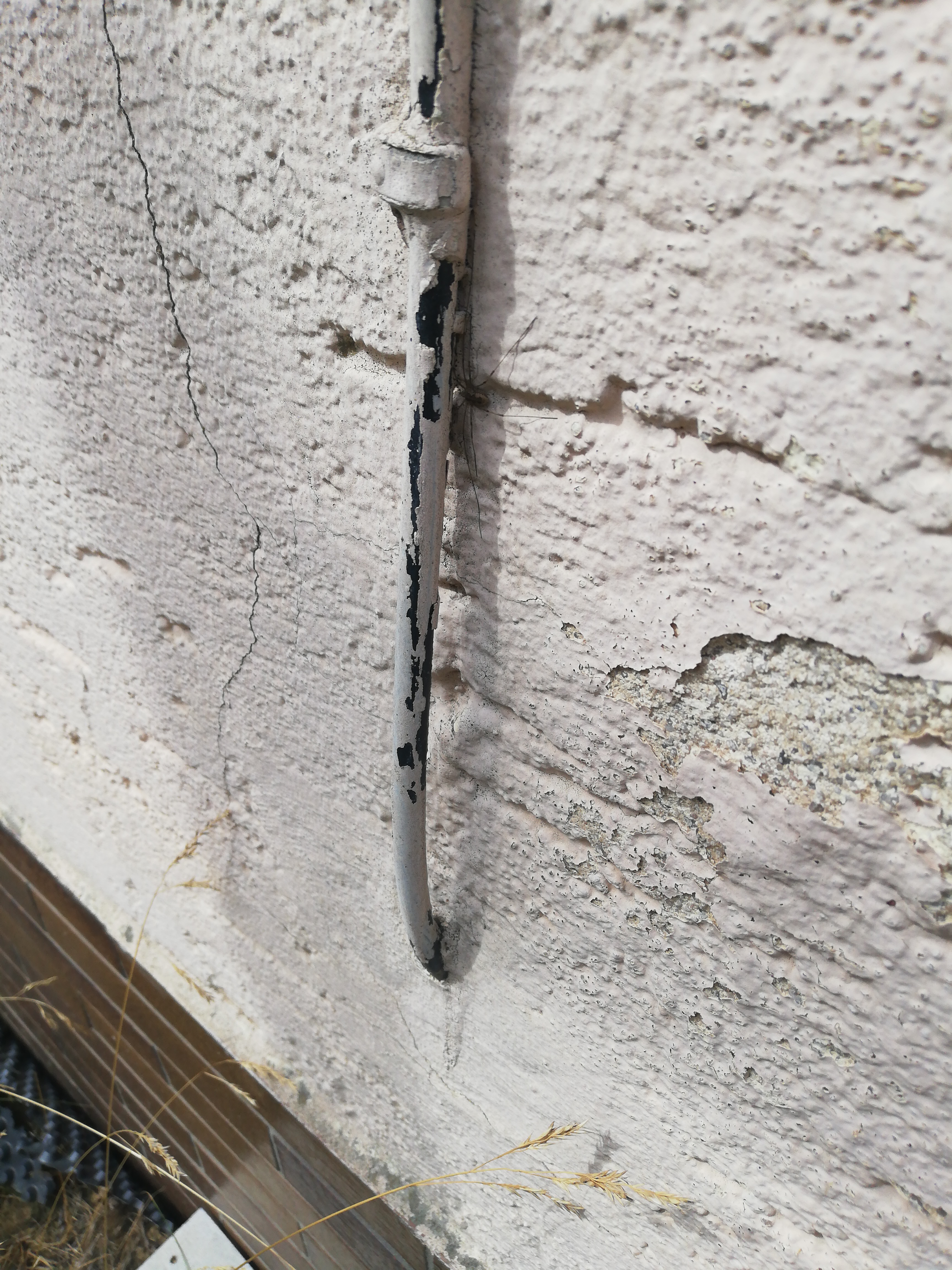

Bild 1: Kabel vom Mast zur Spannvorrichtung am Haus
Bild 2: Kabel nach Weg an der Hauswand durch Kellerwand ins Haus
Bild 3: Foto von der Mast-Installation aus nächster Nähe (Nachbar gucken jetzt schon komisch... ich glaube nicht, dass ich da mit Werkzeug rumfuhrwerken sollte)

hantelfix schrieb:
Sowas hat an Telefonkabeln nichts zu suchen, genau wie Lüsterklemmen und dergleichen.
Da ist mir die verdrillte Verbindung lieber als 'ne viel zu große Wagoklemme.

An dem Verteiler am Masten hängen wohl mehrere Anschlüsse dran, da würde ich nur den Techniker ranlassen, sonst handelst du dir möglicherweise Probleme ein. Vor dem nächsten Technikeranruf würde ich jedoch die Hausverkabelung ausschließen. Trenn die beiden Adern vom schwarzen Kabel, das in das Haus geht noch mal auf, diese reichen nach dem Bild wohl nicht bis zur TAE-Dose, die vom Techniker montiert wurde, auch hier hat sich der Techniker wohl nicht sehr klug angestellt. Daher die TAE-Dose abschrauben und in der Luft verkabeln (also einfach an die beiden Kabel hängen) und anschließend den Router an dieser TAE-Dose anschließen. Wenn es läuft, einen Screenshot vom Spektrum in der FRITZ!Box machen.
Der muss nicht zwingend vorhanden sein. Der Mast steht, so wie ich es auf den Bildern sehe, nicht exponiert.
Das ist eigentlich das normalste auf der Welt.
Ansonsten, was das Thema APL betrifft:
Die Klemmstelle im Keller ist der APL. An der Wand hängen noch die Überreste einer VVD83, welche früher den APL darstellte. Die ist wohl irgendwann auseinandergefallen und die Adern wurden mit Schaltdraht verlängert. Hier sollte durch den PTI ein neuer APL montiert werden.
Das Problem ist, dass hier die Gesamtsituation tatsächlich ziemlich kacke ist, einfach weil ich weiß wie bei der Telekom in der Regel entstört wird und daher die ganzen Probleme kenne. Der Anschluss ist zu 98% eine TAL - sprich, es wird bei der Telekom nur die Leitung gemietet und die Technik dahinter ist von einem anderen Netzbetreiber. Das schließt die Diagnosemöglichkeiten für Telekom-Techniker, was so Dinge wie z. B. Langzeitmessung oder auch galvanische Messung per ILTF betrifft, komplett aus. Man arbeitet an so einem Anschluss also schon relativ "blind". Oberirdisch haben die Häuser oft nur eine Doppelader und an bestimmten strategischen Masten liegen Adern Reserve, um einen APL ggf. zu erweitern. Man kann also den Anschluss nicht versuchsweise auf eine andere Ader umschalten (zumindest nicht der normale Servicetechniker). Wenn die Ader zum Haus einen Defekt hat, muss sie also entstört werden. Dazu kommt, dass im Falle eines Kabelfehlers es einen oberirdischen und unterirdischen Teil gibt, den wiederum bei der Telekom in der Regel verschiedene Auftragnehmer machen (oder unterirdisch auch die Telekom-Leute selbst).
Vom Fehlerbild sieht es für mich wie eine einadrige Unterbrechung aus, könnte aber auch ein Nebenschluss sein. Jetzt gibt es quasi zig Möglichkeiten, an welcher Stelle das ist, wo wiederum immer ein anderer zuständig ist.

Gut. Also zwischenrein erst einmal vielen Dank für die vielen Rückmeldungen.
Die VVD83 im Keller wurde vom ersten Techniker montiert. Vorher hing da gar nichts an der Wand und die beiden Kabelenden waren genauso verschleudert wie jetzt, nur ohne Kunststoffhülsen und Isolierband.
Zusammengefasst wird mein heutiger Anruf bei 1&1 also folgende Informationen enthalten:
  • oxidierte Leitung im Keller deutet auf Leitungsstörung der oberirdischen Leitung vom Mast in den Keller hin
  • Mast Installation muss geprüft und entstört werden, ggf. Korrosion
  • gemeinsamer Messtermin mit 1&1 Service und Telekomtechnik anfordern, um das Luftkabel galvanisch messen zu können
Irgendwelche Korrekturen?
Hier reiche ich noch eine Skizze des Leitungswegs nach.
Noch ein paar Erkenntnisse:
  • Stromkreiswechsel hatte keinen Effekt
  • heute ist ein windiger Tag und das oberirdische Kabel wackelt sanft - ein Abbruch nach dem Anderen. Ich werde die Stabilität bei Windstille beobachten
  • Router im Keller auf TAE-Dose gesteckt, Adern entschleudert und provisorisch verbunden. Verbindung wird hergestellt, bricht aber nach wenigen Minuten wieder zusammen
Router wieder nach oben, Verbindung für einige Minuten stabil.
--> scheint also nicht am Leitungsweg zw. Keller und Hausflur zu liegen
Änderungen im Spektrum zwischen beiden Anschlussvarianten sichtbar?
