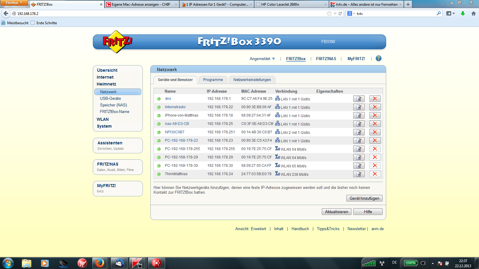

wenn ich in meinem Router FB 3390 in die Netzwerkeinstellungen gehe, ist der Rechner von meiner Frau mit zwei unterschiedlichen IP Adressen vorhanden, MAC Adresse ist gleich. Eigentlich soll die 178.29 verwendet werden, es ist aber auch die 178.255 mit der gleichen MAC Adresse vorhanden. Löschen kann ich die aber nicht, kann ich nicht auswählen, weder die 178.255 noch die 178.29.
Hab nur nachgeschaut, weil meine Frau von ihrem Rechner nicht drucken kann.

unter der MAC Adresse wird der Rechner einmal mit der 192.168.178.29 und der 192.168.178.255 angezeigt. Wenn die 255 normal ist, warum werden die anderen Geräte nicht auch doppelt angezeigt?
Der Drucker ist unter der 192.168.178.251 angelegt und kann von meinem Rechner angesprochen werden aber nicht vom Rechner meiner Frau. Wie soll ich da vorgehen, was soll ich überprüfen oder ändern?

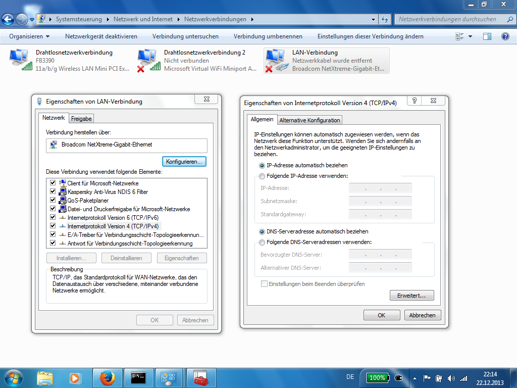

Lanverbindungen >> Adaptereinstellungen ändern>> Karte auswählen >>rechte Maus auf Eigenschaften >> dort den IP V4 Eintrag auswählen >> Eigenschaften und dann konfigurieren

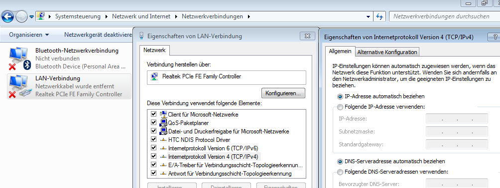

ich weiß nicht ob ich hier richtig bin, hab mal ein Foto angehängt. Wenn ich da nicht richtig bin, bitte Schritt für Schritt. Danke netzwerk elke.PNG
Netzwerk und Freigabe Center? Bei Dir ist es wohl die Broadcom-Karte.
ok,
das bild hab ich jetzt auch, sieht aber alles gleich aus, oder muß ich da was ändern?netzwerk elke1.PNG

ich hab in der zwischenzeit schonmal auf manuel umgestelltals DNS hab ich auch die 192.168.178.1 eingetragenFB3390_22_12_2013.PNG Das sind die Netzwerkverbindungen von der FB 3390

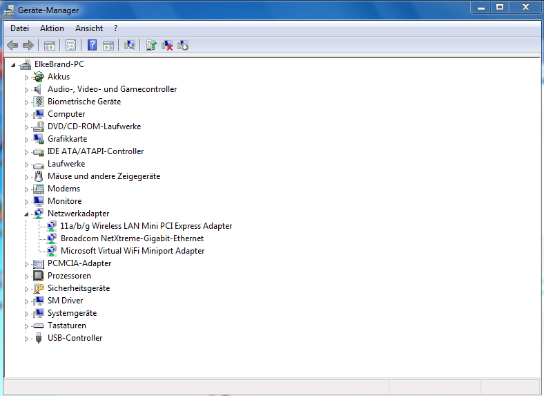

Wenn es beim Wlan ist, musst Du auch am Wlanadapter die Einstellungen vornehmen und nicht am Lanadapter.
Lässt Du Windows die Wlannetze verwalten oder hast Du ein zusätzliches Tool vom Hersteller des Adapters dafür eingesetzt?
Ich denke es macht Windows. Wenn ich auf dem Rechner unten in der Leiste auf das Feldstärkesignal klicke öffnet sich nur ein Windows Fenster. Wenn ich bei meinem Rechner dort klicke, öffnet sich von Lenovo ein Programm.
Wähle bei den Netzwerkverbindungen die "Drahtlosnetzwerkverbindung" und gehe dort auf die Eigenschaften.
