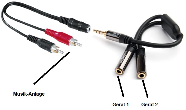

Kabel... ich hab geschrieben das es keine Kabel gibt, deshalb eine Kupplung... meine Boxen haben kein 3,5 mm IN. Das haben sowieso die wenigsten Boxen. Meine haben Cinch, links-rechts und dafür gibt es irgendwie auch keine Kabel mit female Buchse. Jetzt bestände die Möglichkeit ans Cinch Kabel eine Kupplung zu stecken und dann an der Kupplung ein Y Kabel mit 1x male 2x female... aber das ist absolut keine vernünftige Lösung.

Warum keine vernünftige Lösung?
Entweder das Signal kommt durch oder nicht.
Und für den normalen Gebrauch wird es doch reichen.
Genau wie du es geschrieben hast:
(Bild)
Klar wäre die saubere Lösung ein Mixer, aber da musst du halt tiefer in den Geldbeutel greifen.
Das hier auf dem Bild mag vielleicht amateurhaft wirken, aber es könnte durchaus ausreichend sein.
