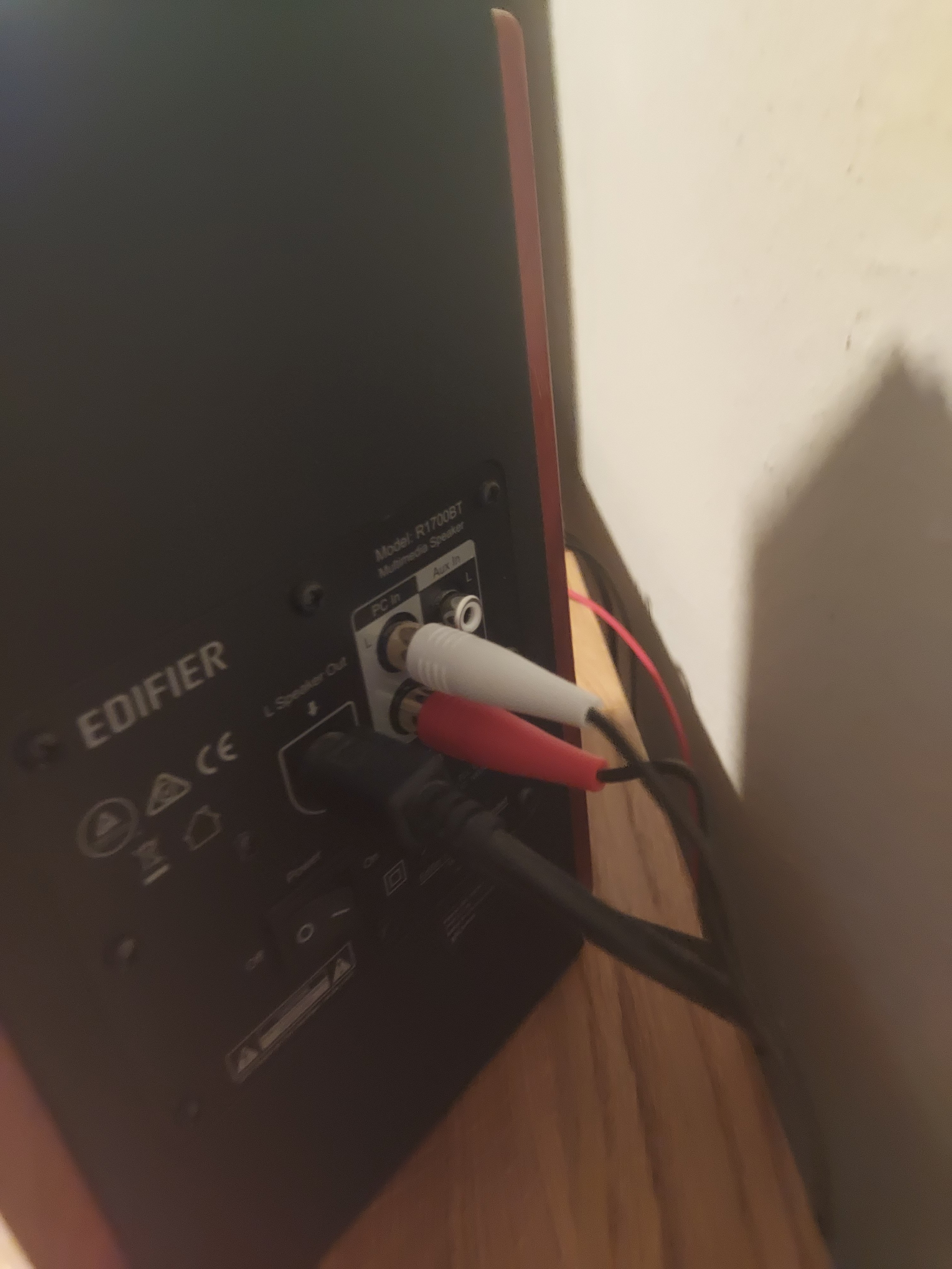

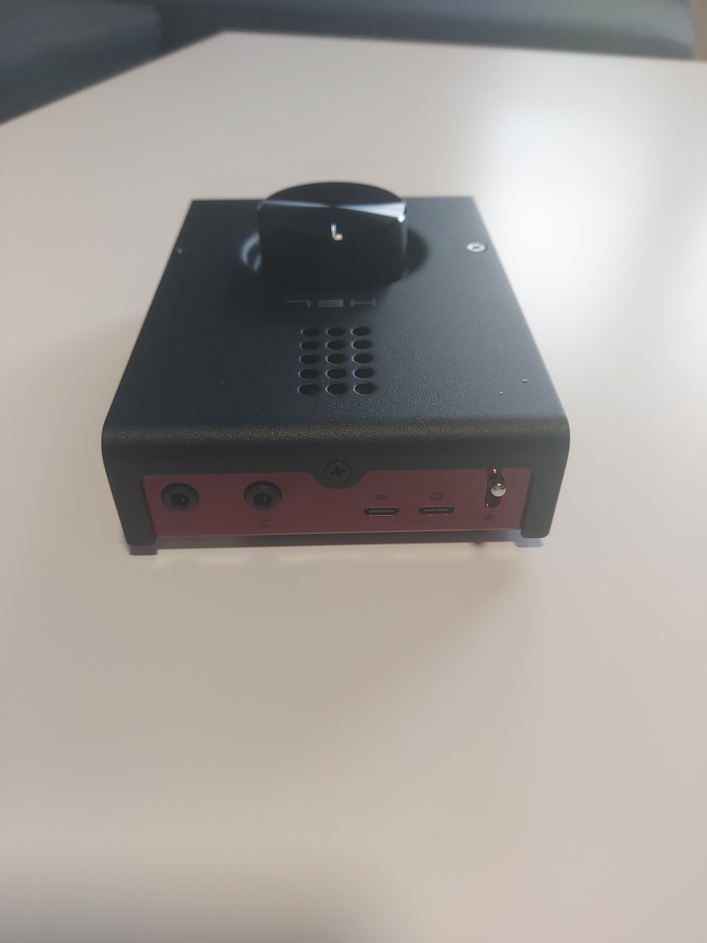

Eventuell kann mir hier eine weiterhelfen brauche dringend hilfe habe mir heute dieses Gerät besorgt die Version 1 noch also ohne koaxialanschluss hinten. Headset und Mikrofon läuft prima. Meine Frage ist jetzt nur ich habe Eddie fire Lautsprecher kann ich die nicht am Hintereingang anschließen weil ich habe sie angeschlossen es kommt aber einfach kein Ton raus?
Diese hier habe ich genau.
Werde euch sehr dankbar wenn mir einer weiterhelfen könnte und bitte um Entschuldigung wenn ich einen Fehler gemacht habe.
Edifier Studio R1700BT 2.0 PC-Lautsprecher​

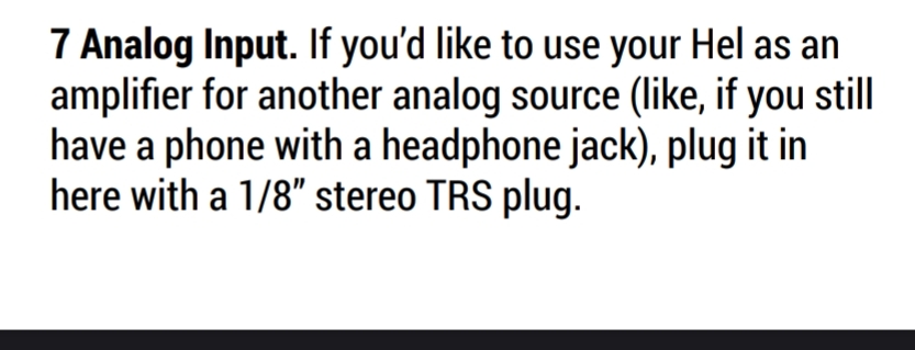

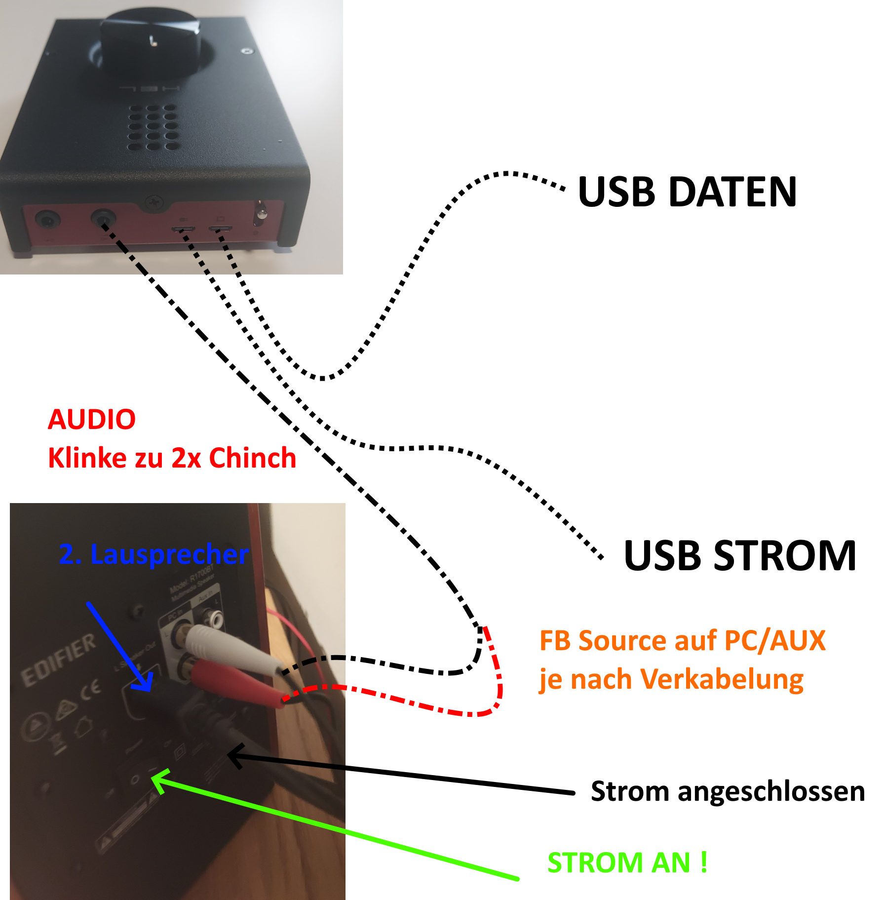

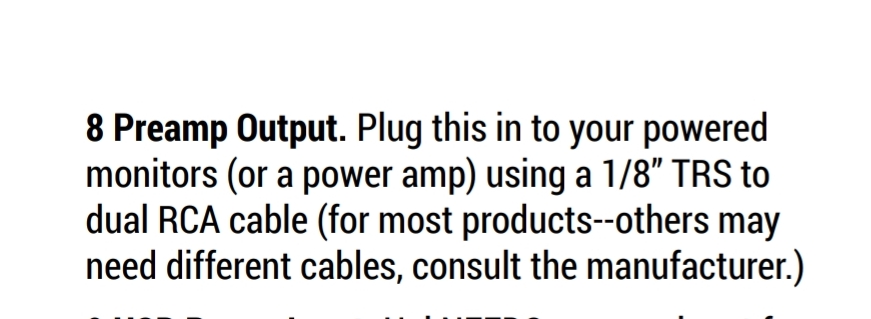

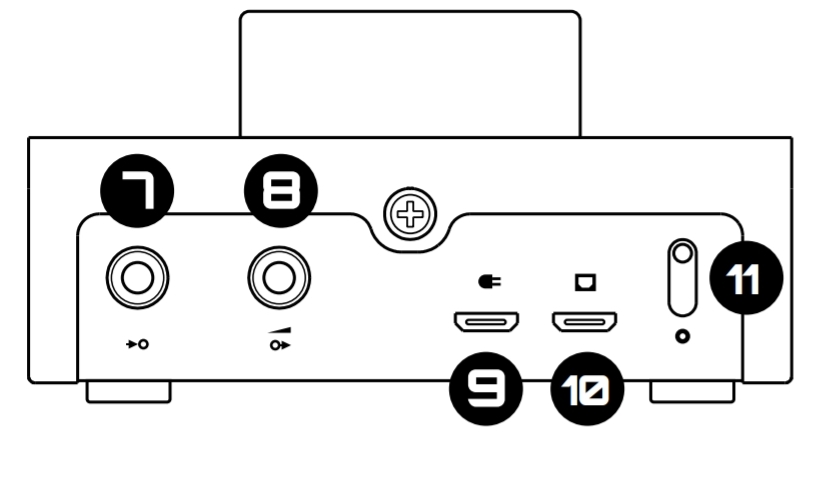

Welche Edifier sind es denn ? Sind ja eigentlich die meisten aktiv. Die dann per Klinke an Steckplatz 8
Beide !!! USB dran im USB Modus. Einer für Strom und der andere für Daten.

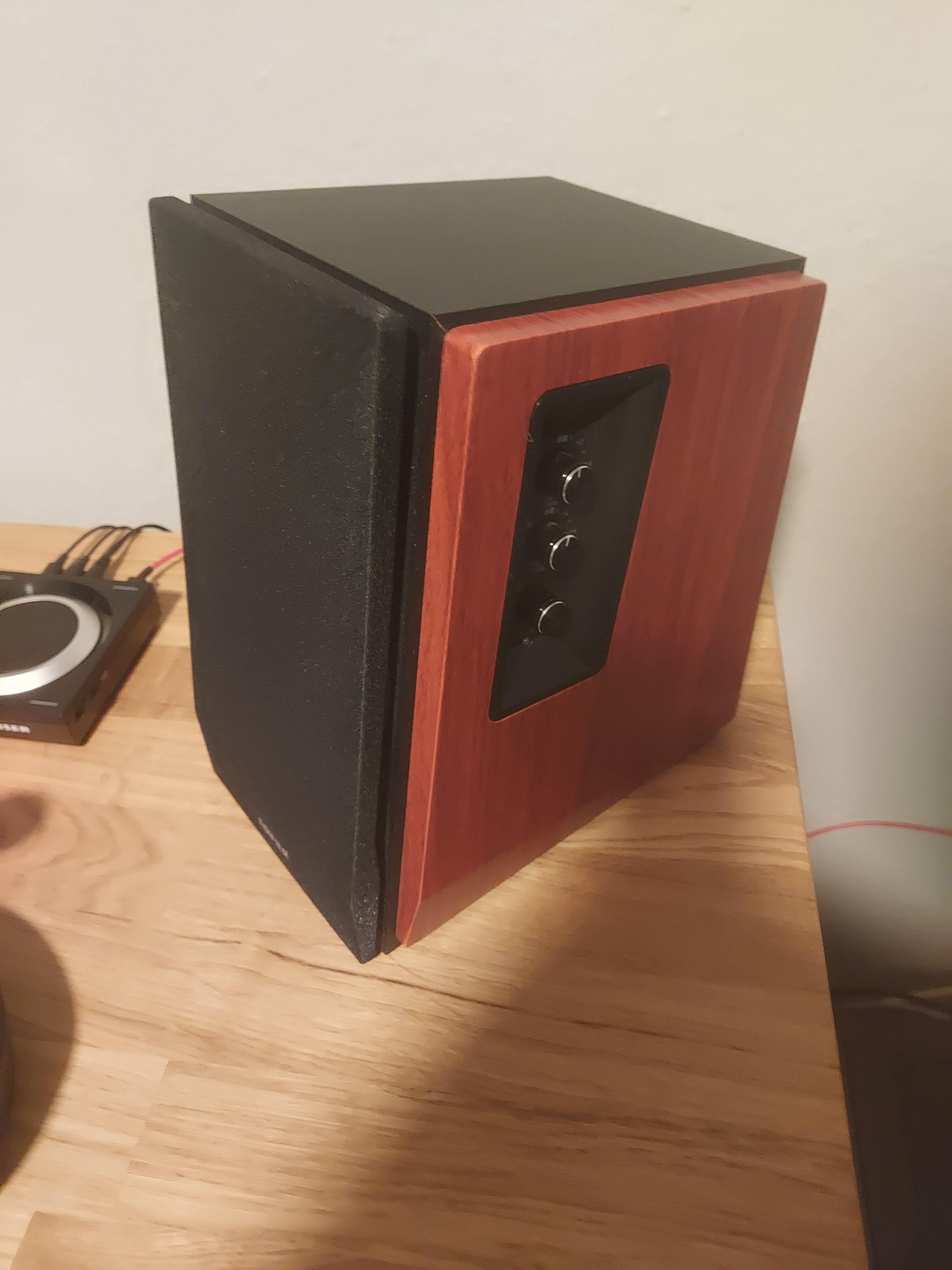

Mach doch mal Bilder
Ich glaube meine sind auch die Aktiven
Edifier Studio R1700BT​
Wie genau kann ich denn merken ob Boxen einen eigenen Verstärker eingebaut haben wenn sie ein AUX-IN-Anschluss besitzen weil den habe ich in den Boxen nicht
Wenn sie einen Stromstecker (Kaltgeräte, externes Netzteil) haben und du sie einschalten und ggf. ihre Lautstärke einstellen kannst, dann sind sie aktiv.

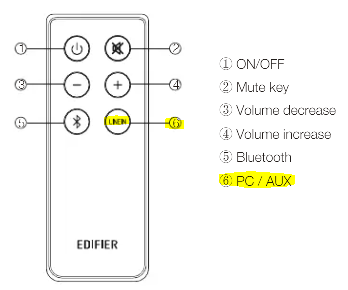

Eigentlich egal. Du musst einfach nur die richtige Source auf der Fernbedienung auswählen.

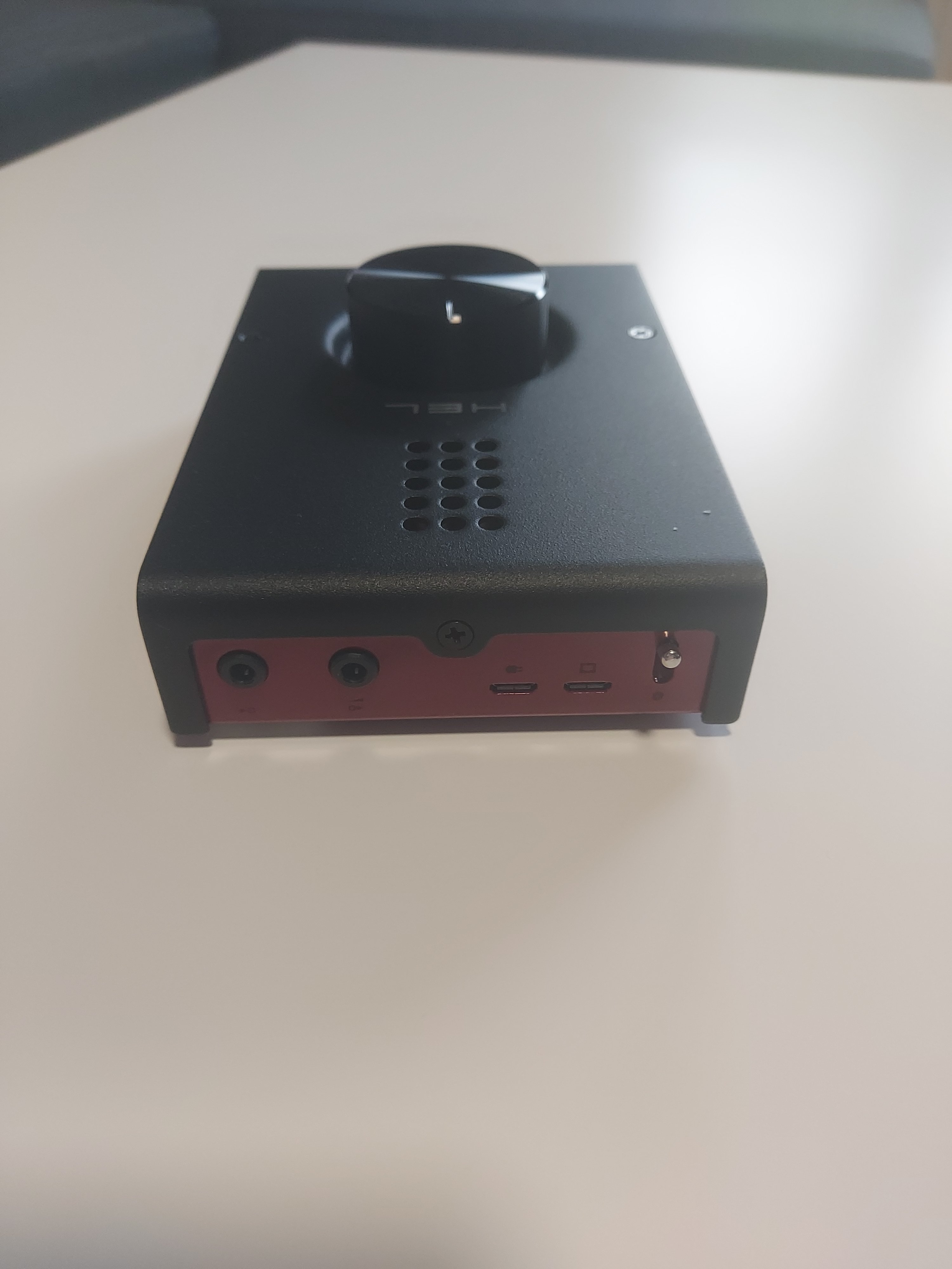

Wie ist denn der HEL angeschlossen ?

Ich schließe das Gerät ganz normal über ein USB an den PC an und dann noch den Stromstecker an der Steckdose wenn ich die Boxen anschließe muss er auf USB bleiben. Ich habe auch vorne am Gerät versucht line in umzustellen.
Natürlich habe ich das auch an den Boxen umgestellt. Ich habe mir jetzt mal zwei neue Micro USB-Kabel bestellt und benutze die mal morgen und versuche es dann mal mit denen
Vielen Dank genau mein Freund genauso habe ich es angeschlossen. Es kommt Ton aber extrem leise also man muss richtig lauschen um das zu hören auf den Boxen

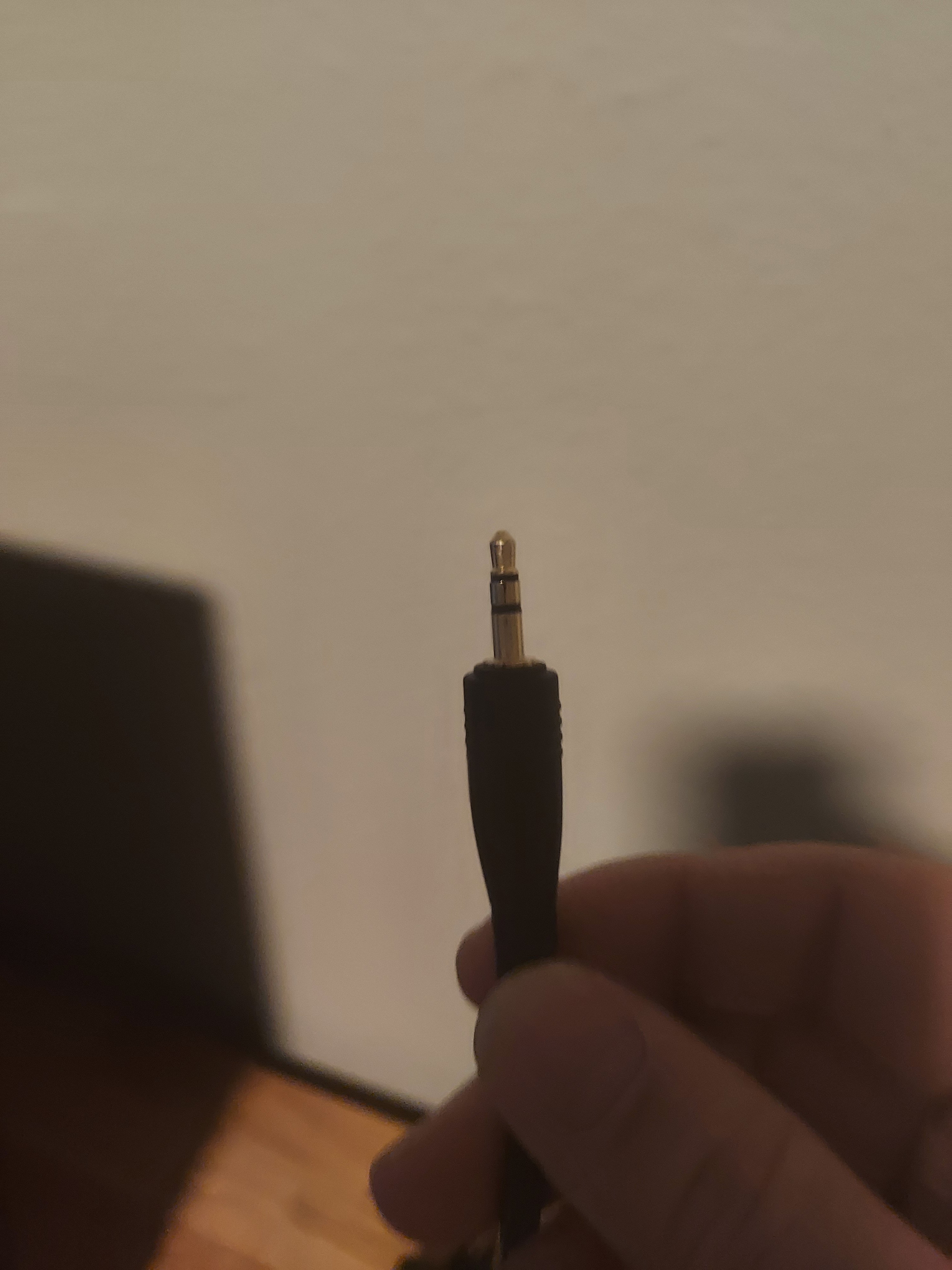

Tut mir wirklich leid es funktioniert habe es jetzt noch mal getestet Problem ist einfach wenn dieser Klinkenadapter für das Headset dran ist funktioniert das mit den Boxen nicht ich muss den Klinkenadapter immer rausholen gibt es da auch eine andere Möglichkeit wenn ich jetzt am laufenden Band rein raus stecke ist das irgendwann kaputt.
Man muss halt immer den Kopfhörerstecker abziehen damit aus den Lautsprechern Ton kommt wieso haben die das so blöd gelöst

Ja das sind leider die meisten DACs so aufgebaut.
Ist halt irgendwann der Klinke für das Headset durchgelutscht ... :/
Alles kann, nix muss (kaputt gehen) - wäre für mich persönlich eine sehr sehr unbefriedigend Lösung.
