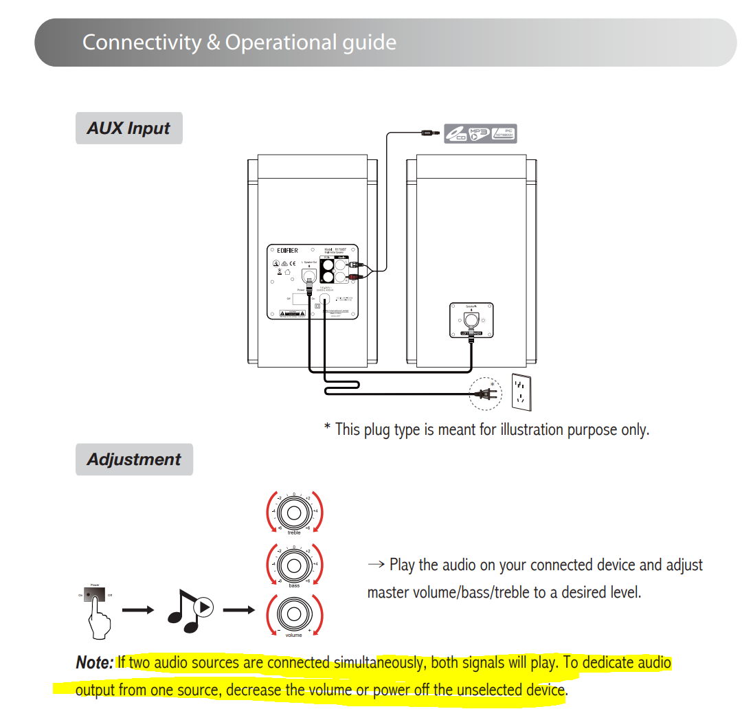

Hast du mal die SOURCE geändert ? oder mal an AUX probiert ?
https://usa-oss.edifier.com/Uploads/images/2022/04/25/2022042511195916508567995230.pdf
Das Thema wird doch jetzt endlich mal durch sein.
SO viel kann man an dem Ding doch gar nicht machen.
Tante Edit: Achja - das war ja schon geklärt (KH raus für Boxen)
Line Out ist nur ein SIGNAL - das wird dann an deinen aktiven Lautsprechern verstärkt!
Kopfhörer drin - am SHIIT Volume regeln
Kopfhörer draußen - dafür Boxen an, dort Volume regeln
wie bei jeder anderen aktiven Box auch.
Du kannst natürlich schauen das du die Boxen selbst aufdrehst (so das du mit der Volume am PC spielen kannst) kann aber auch zu hörbaren Rauschen führen.
Also man sollte am PC möglichst die Lautstärke auf 100% haben (damit das Signal über LINE OUT auch laut genug ist) und dann am KH & Boxen an der Lautstärke drehen.
