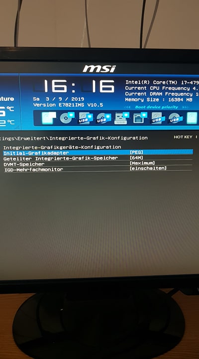

Moin liebe Community,
bin leider nicht ganz so erfahren was Pc angeht daher hätte ich mal eine Frage.
Es ist doch möglich einen Monitor an der Grafikkarte anzuschließen & einen ans Board oder nicht?
Folgenes Problem ist das mein 2. Monitor nur einen alten d-sub Anschluss hat, meine Grafikkarte aber nicht sondern nur das Board.. einen passenden Adapter habe ich mir bereits bestellt, möchte aber trotzdem wissen ob es nicht auch so möglich ist, habe im Bios schon ein wenig rumprobiert und die Option (siehe Bild) angeschaltet, leider wird der Monitor dennoch nicht erkannt, freue mich über jede Hilfe, lg Marcel :)

Den Intel-Grafikkarten-Treiber haste installiert? Ohne den geht nix.

Also es sind alle Treiber laut System aktuell, oder muss ich den extra wo herunterladen?
Also hab ne rx 580 drin

Doch geht. Im BIOS onboard aktivieren, evtl. Primary Graphik auf onboard stellen.

HisN lag richtig, es lag an den Treibern die waren beschädigt, hab sie deinstalliert und neu runtergeladen, nun funktioniert alles so wie ich es wollte, vielen lieben dank nochmal !
