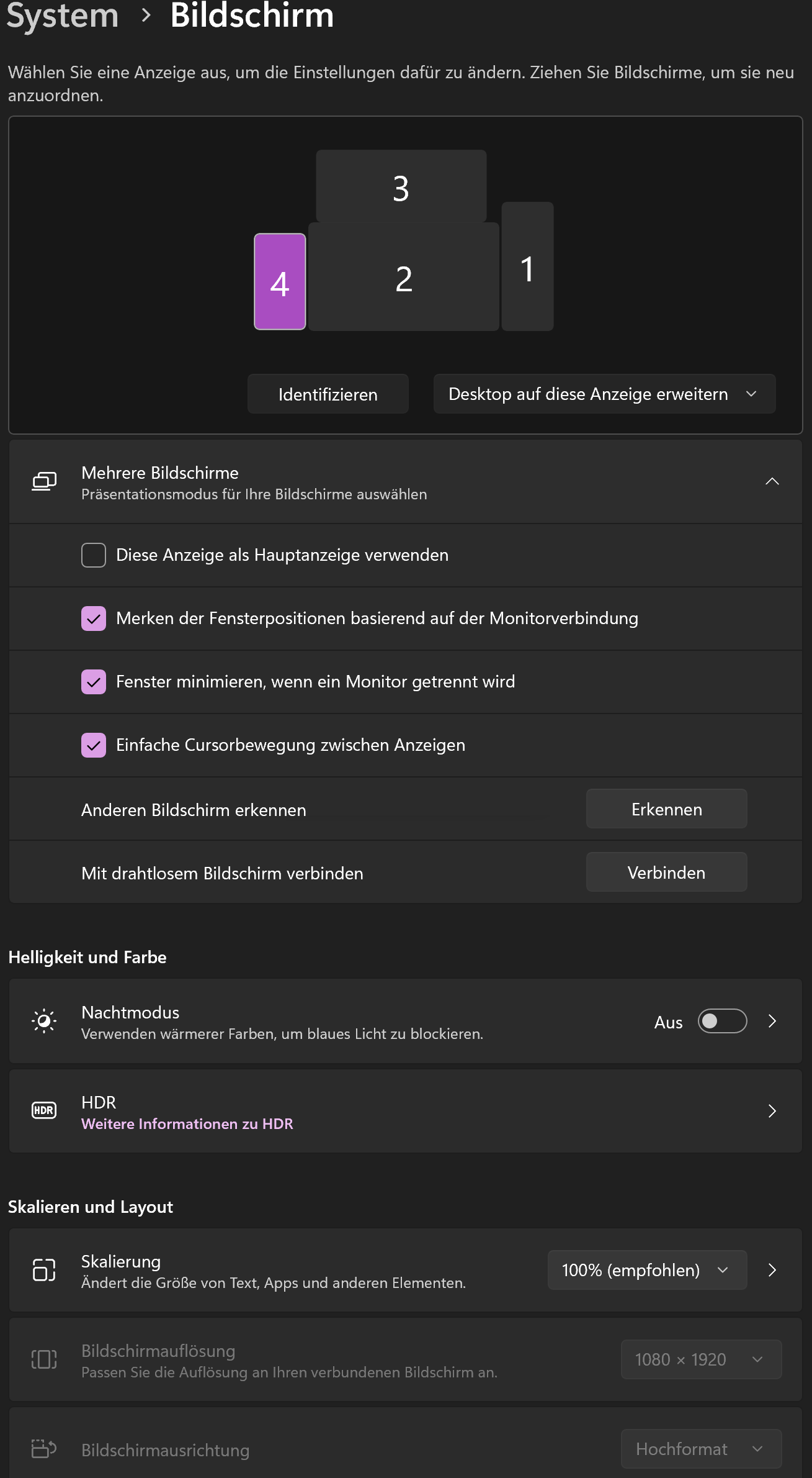

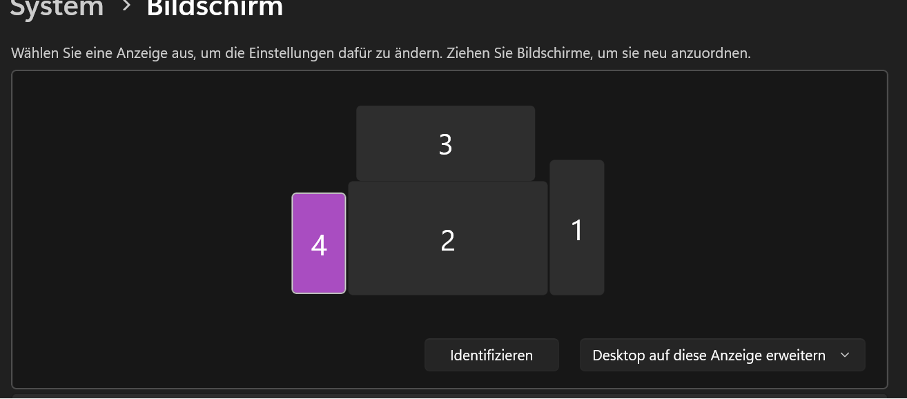

Hat folgendes Problem. Monitor 4 ist Baugleich zu Monitor 1. Genau gleich angeschlossen selbe kabel etc. Bis vor kurzem ging auch alles super. Leider kann ich seid einigen Tagen die Auflösung nicht mehr ändern. Es ist immer Grau unterlegt. Screenshot 2024-01-20 102259.png

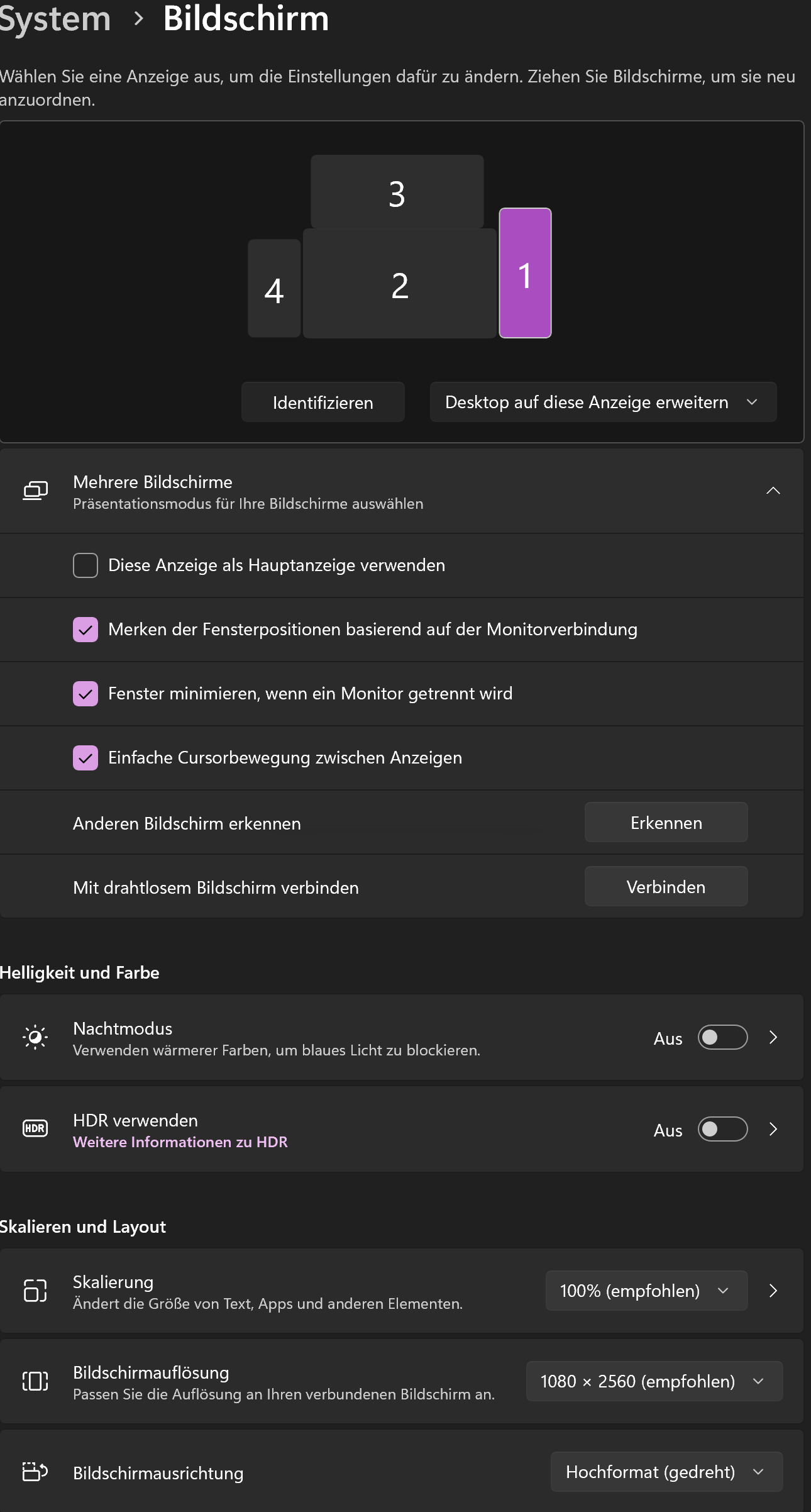

Monitor 1 geht ganz normal auch in die richtige auflösung und hz zahl. 4 Lässt sich nur in FullHD 60hz ansteuern. Könnte der Monitor defekt sein oder gibts da ein Windows Problem? Kabel hab ich schon getauscht Problem ist immer das selbe.
So sollte es eigentlich aussehen. Screenshot 2024-01-20 102437.png.

Wandert das Problem wenn Du die Anschlüsse der beiden Monitore gegeneinander tauscht?
ich hab die Kabel nochmal getauscht. Jetzt sind beide schwarz.... wie ich sowas liebe.
Problem ist immer der selbe mOnitor. Jetzt kann ich auflösung zwar ändern aber nur von FullHD auf 480P sonst nix.
Das hört sich jedenfalls jetzt nicht mehr danach an, als wären die Monitore das Problem.
Ich wüsste jetzt uach nicht was der Monitor für einen defekt haben sollte das ich nur bestimmte AUflsöungen einstellen kann oder halt gar keine. Kabel sind es auch nicht weil egal wie ich sie Tausche es bleibt der selbe Monitor.
Auch egal welchen HDMI eingang ich nutze ändert nichts an dem Problem.
Leider wüsste ich nicht was genau ich jetzt machen kann um den fehler zu finden und vor allem zu beheben.
Jetzt nach Neustart hab ich nur noch 480x640 und kann es nicht ändern...
Genau anderen Slot der GPU selbes ergebniss es ist immer der Selbe Monitor mit dem Problem.
