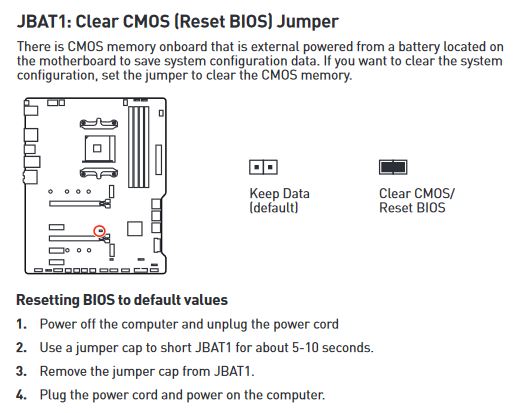

kenne mich ehrlich gesagt nicht mit/im Bios aus, falls du mir den Reset genauer beschreiben könntest, wäre das sehr hilfreich @psy187
Hi,
in dieser PDF auf Seite 36/168 wird der Bios Reset per Jumper für dein Board erklärt.
Ansonsten sollte wenn ich es richtig gesehen habe ist zwischen den beiden Grafikkarteslot eine kleine Knopfzelle (Batterie)
  • Stromstecker vom PC nehmen
  • Netzteil aus
  • Bios Batterie vorsichtig entnehmen
  • Batterie nach ca. 2-5 Minuten wieder einsetzen
  • Rechner versuchen zu starten
ps: beide Versionen sollten das Bios zurücksetzen

Danke dir für die Liste, scheint kompatibel zu sein. Muss an etwas anderem liegen. @choosman

Habe leider keine Steckbrücke da, kann man bei der Batterie oder beim Motherboard dadurch etwas kaputt machen oder soll ich einfach bis morgen warten und mir eine Steckbrücke organisieren?
Noch eine Frage: Soll das HDMI Kabel beim ersten mal Starten in die Grafikkarte oder zum Mainboard?
Netzstecker raus, etwas länger den Einschaltknopf drücken, um die Elkos zu entleeren, dann da, wo du den Jumper für das cmos clear setzen solltest, einfach mit einem Schraubendreher diese beiden Pins überbrücken.

hat leider nix gebracht, habe die Version mit der Batterie probiert, DRAM LED läuchtet weiterhin rot und Bildschirm schwarz...
