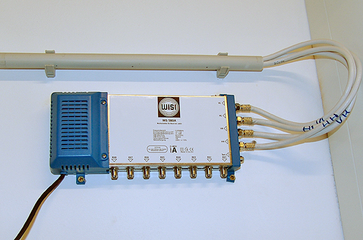

Ich müsste morgen mal den Vermieter anhauen was für ein LNB an der Sat-Schüssel verbaut ist.
Ich weiß, dass wir hier in dem Haus einen Raum haben wo in etwa so ein Teil angebaut ist:
(Das Teil was hier im Haus verbaut ist sieht so ähnlich aus, ich hab jetzt nur ein Beispiel aus dem Internet rausgesucht)
Ich habe zum Glück nur einen Fernseher und somit funktioniert alles bei mir.
Da meine Nachbarn aber eine Tochter haben, wäre eine Lösung für wenigstens 2 Receiver interessant (wenn es denn machbar ist).
jepp, das ist ein LNB. Wenn die Verkabelung damals durchdacht angegangen wurde, ist jede SAT-Anschlussdose mit einem Anschluss am LNB verbunden und alles passt
Das ist ein Multiswitch, der verteilt die Signale des LNBs an verschiedene Endgeräte. Also sollte das für Eure Zwecke reichen.
Dieses Teil ist aber nur im Verteilerraum im Haus vorhanden.
In der Wohnung gibt es nur einen Sat-Anschluss.
oft sind Leerrohre vorhanden, wenn dann am Switch noch ein Port frei ist, wäre das die sauberste Lösung auf Dauer. Sonst heißts ja Kabel durch die Wohnung ziehen
Also in der Wohnung ist nur eine Sat Anschluss Dose vorhanden.
Ich bin der Meinung an diesem Verteiler sind noch Anschlüsse frei, wo mein Nachbar den Vermieter dann fragen müsste ob der einen Anschluss noch legen würde oder sehe ich das falsch?
