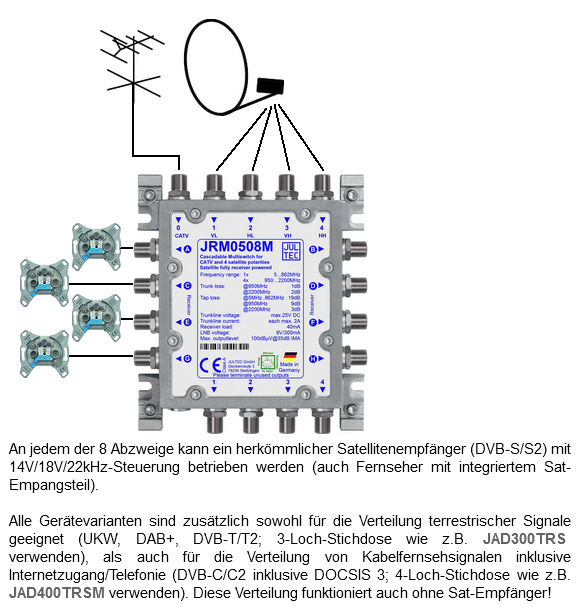

Die Verteilung ist doch völlig unterschiedlich. Bei TV-Kabel ist Ring-Verteilung, bei Sat Stern-Verteilung.
Heute macht man in jeder Wohnung eine separate Stern-Verteilung. Ist halt einfacher, 1x Leerrohre überall hin. Dann kommt da 1x Koaxial Kabel und 1x oder 2xCat7 rein.
Das TV-Kabel Internet landet dann an der zentralen Stelle im Verteiler, wo alles zusammen läuft. Dort kommt dann auch der Router hin. Das ist zukunftssicher. Egal ob man nun TV-Kabel Internet, xDSL oder Glasfaser hat.
Ebenso TV-Kabel oder Sat. Für Sat muss dann dorthin ein Multischalter, bei TV-Kabel normale passive Verteiler.

Früher war eine Sternverteilung für Sat-Fernsehen aufgrund der Multischalter zwingend. Heute gibt es SCR-Multischalter (JESS/Unicable 2.0), die auf einem Kabel bis zu 16 Tuner versorgen können, also auch bei Sat-Fernsehen eine Baumverteilung ermöglichen. Bei Antennen und Kabelfernsehen ist die Baumverteilung verbreitet, aber es gibt keinen technischen Grund die den Einsatz einer Sternverteilung bei Kabelfernsehen verbietet. Im Gegenteil empfehlen einige Kabelnetzbetreiber auch aus den hier genannten Gründen bei Neuinstallationen eine Sternverteilung.
bender_ schrieb:
dort wo das Modem hin soll die Dose vom Kabelanbieter setzen lassen. (...) Dein SAT Anlage läuft komplett unabhängig davon.
